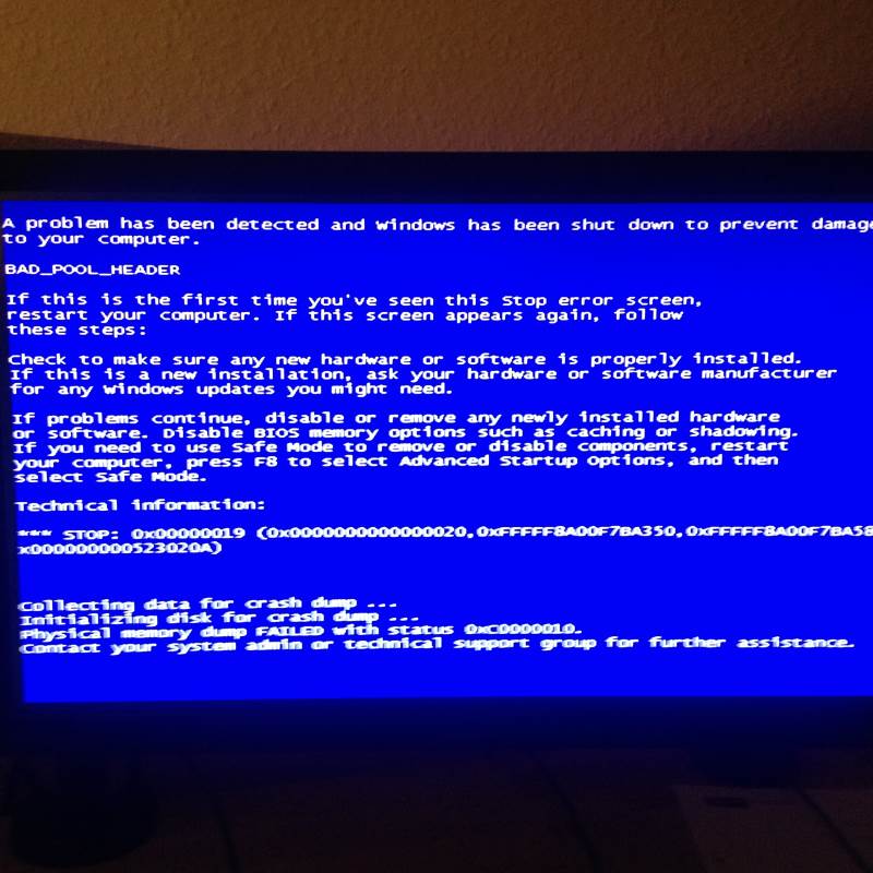

- Neu gestartet (normal) - hat funktioniert. Weiter geguckt, nach ~30 Minuten gleiche Situation: BSOD, diesmal ohne Reboot, Screener:
- Keywords: BAD_POOL_HEADER - Physical memory dump FAILED with status 0xc10

Stop-Fehler
https://msdn.microsoft.com/en-us/library/ff557389(v=VS.85).aspx
Je nach Parameter gibts verschiedenes, kannst ja schonmal das hier anschauen
http://support.microsoft.com/kb/2832829
weiter wegen software: http://www.computerbase.de/forum/showthread.php?t=1129377
Sorry, hatte ich vergessen zu erwähnen: es gibt kein dump des bluescreens
Ich vermute, dass diese Meldung darin: Physical memory dump FAILED with status 0xc10 eben jenes darstellt - daher habe ich auch mit Tools wie bluescreenview kein glück, da er nichts zum einlesen hat.
Und dieser Status, 0xc0000010, ist in den listen nirgends zu finden - oder suche ich falsch?
Windows 7 Bd Stop 0xc00000010
Wie gesagt, dein Hauptproblem is der 0x19 error und der 0xc10 hängt da einfach nur mit rein.
Auf dem Screenshot ist aber der 0x19 zu sehen und der ist typisch für Treiberprobleme.

Hast Du ein Pagefile? Wenn nicht lege eines mit 2GB Größe an! Ohne Pagefile gibt es z.B. auch keine Minidump von Bluescreens.
Nicht ungewöhnlich sind solche Fehler speziell bei Grafikkarten mit einem nVidia-Chip. Was die Grafikkartenhersteller damit machen, wissen nur sie selbst. Deshalb sollte man auch immer die Treiber verwenden, die vom Kartenhersteller (bei dir Asus) kommen, es sei denn, der verweist direkt auf nVidia.
Vermutlich suchst du falsch.
Der Status 0xC10 ist kein Stopfehlercode (kein Bluescreen-Code), sondern ein NT Status Code. Diese findest du hier:
https://msdn.microsoft.com/en-us/library/cc704588.aspx
Der Nt Status Code 0xC10 besagt (0xC0000010): STATUS_INVALID_DEVICE_REQUEST
Dies wird von Microsoft wie folgt beschrieben: The specified request is not a valid operation for the target device.
Überprüfe insbes. auch (wie von Holt vorgeschlagen) ob die Auslagerungsdatei vom System verwaltet wird.
