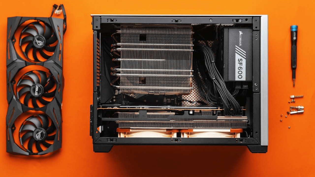

Hast du mal drüber nachgdacht die RX580 einfach zu deshrouden und 2x 120mm Lüfter auf den originalen Kühler zu klemmen? Ja, Ghetto Mod, aber effektiv und meist sehr leise.

Nicht so kompliziert denken... Keinen neuen Kühler verbauen/basteln... Einfach Deshrouden und gucken obs hilft. Lüfter brauchst du ja eh, oder? ;)

Ja ne... Du nimmst von der GPU die aktuellen Lüfter und den Plasterahmen ab und ersetzt die mit guten 120er Lüftern. Das wars. Kein extra Kühler, kein Loch im Case. Das mit den Lüftern im Boden war nur ein Beispiel... Wie gesagt, nicht zu kompliziert denken ;)

Dann spricht wirklich alles für einen Ghettomod bzw fürs Deshrouden!
Wenn du sogar Lüfteraufnahmen drucken kannst, kauf dir 2-3 Arctic P-Modelle (120mm sollten hinhauen, also "Arctic P12" oder "Arctic P12 PWM (PST)") und teste erstmal das.
Spart dir sehr viel Geld und der Effekt ist ggf sogar größer als mit einem 140er Radi :-)
@Helojumper hat da schon recht, denn eine Luftkühlung ist günstiger und am Ende auch leiser beim obigen Platzbedarf.
