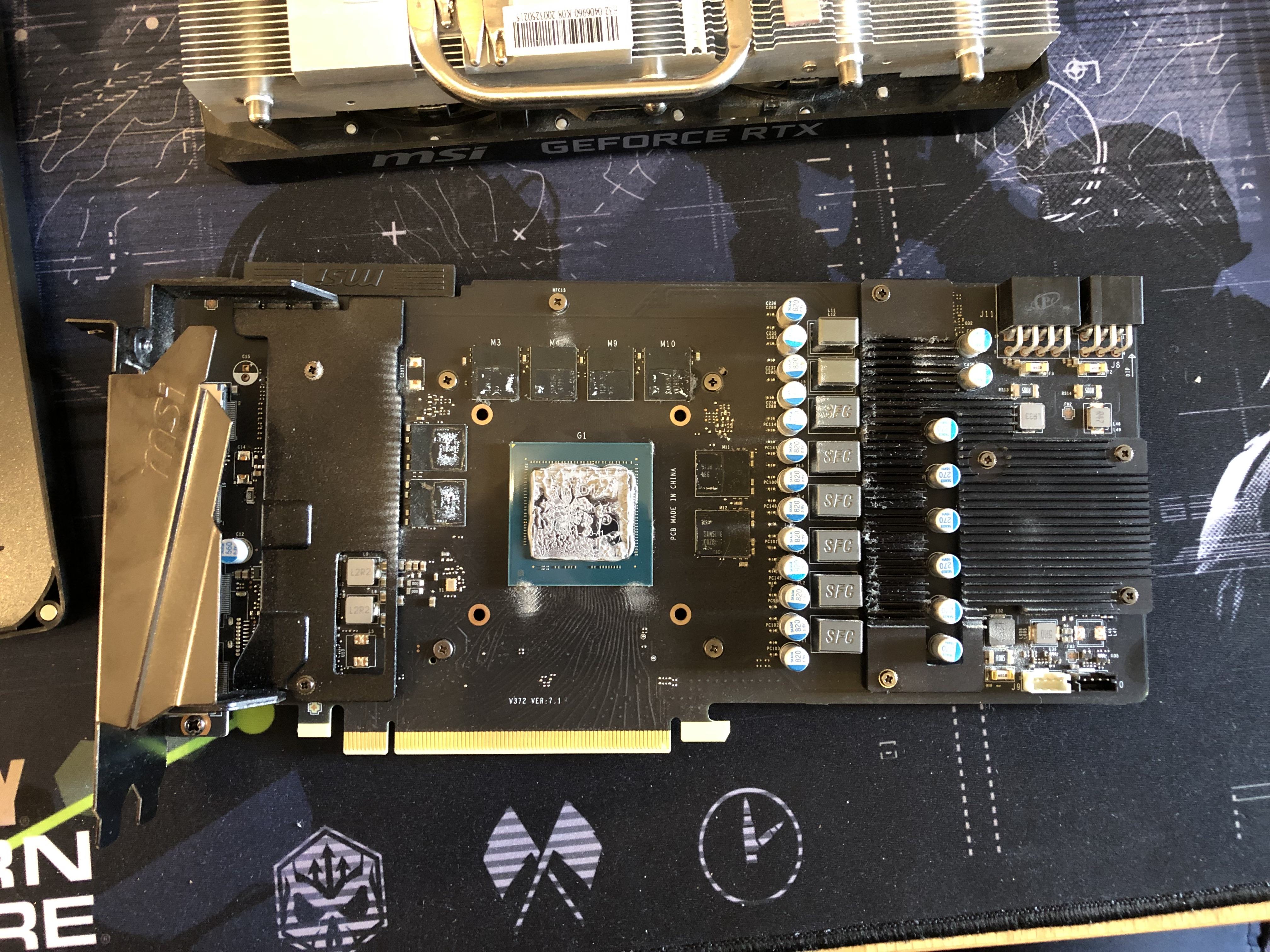

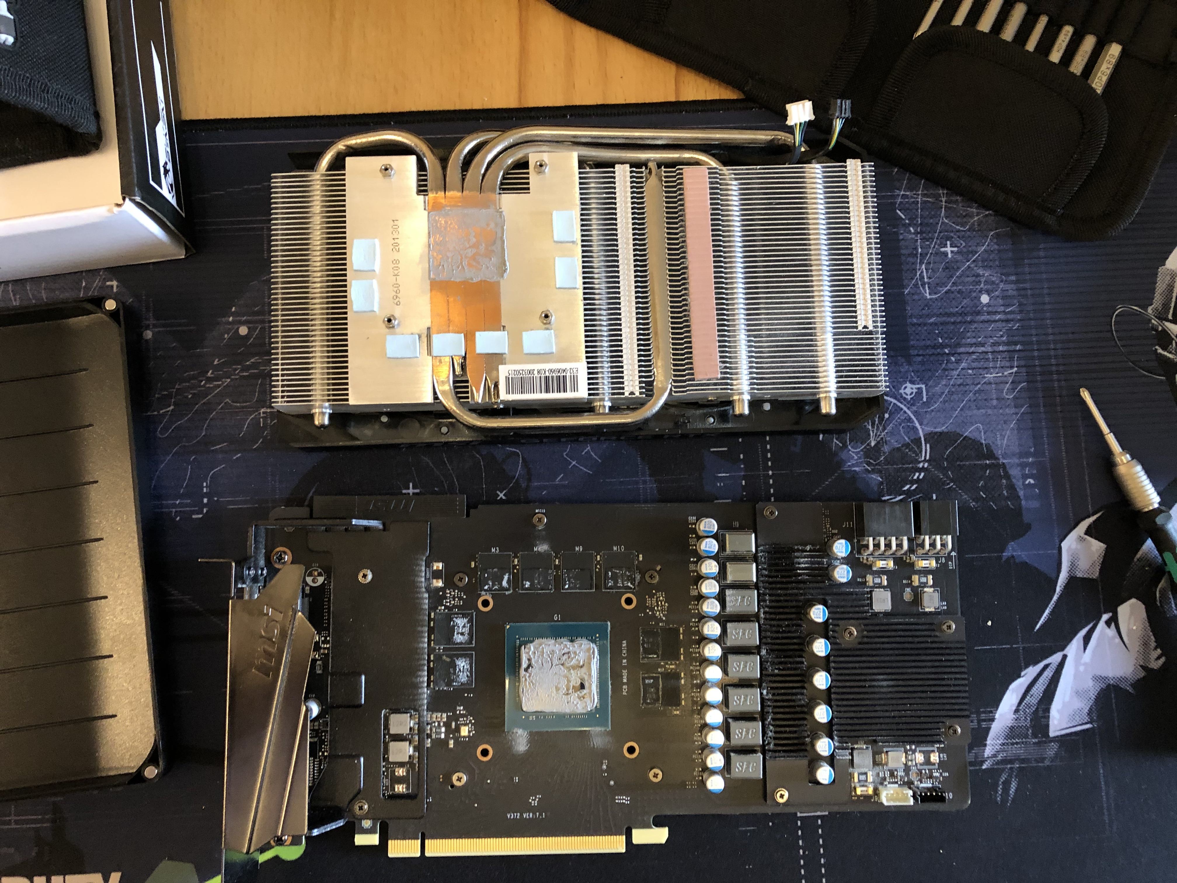

1) Überblick verschaffen: Die Back Plate wird von innen mit 4 Schrauben (Rund um den GPU) befestigt

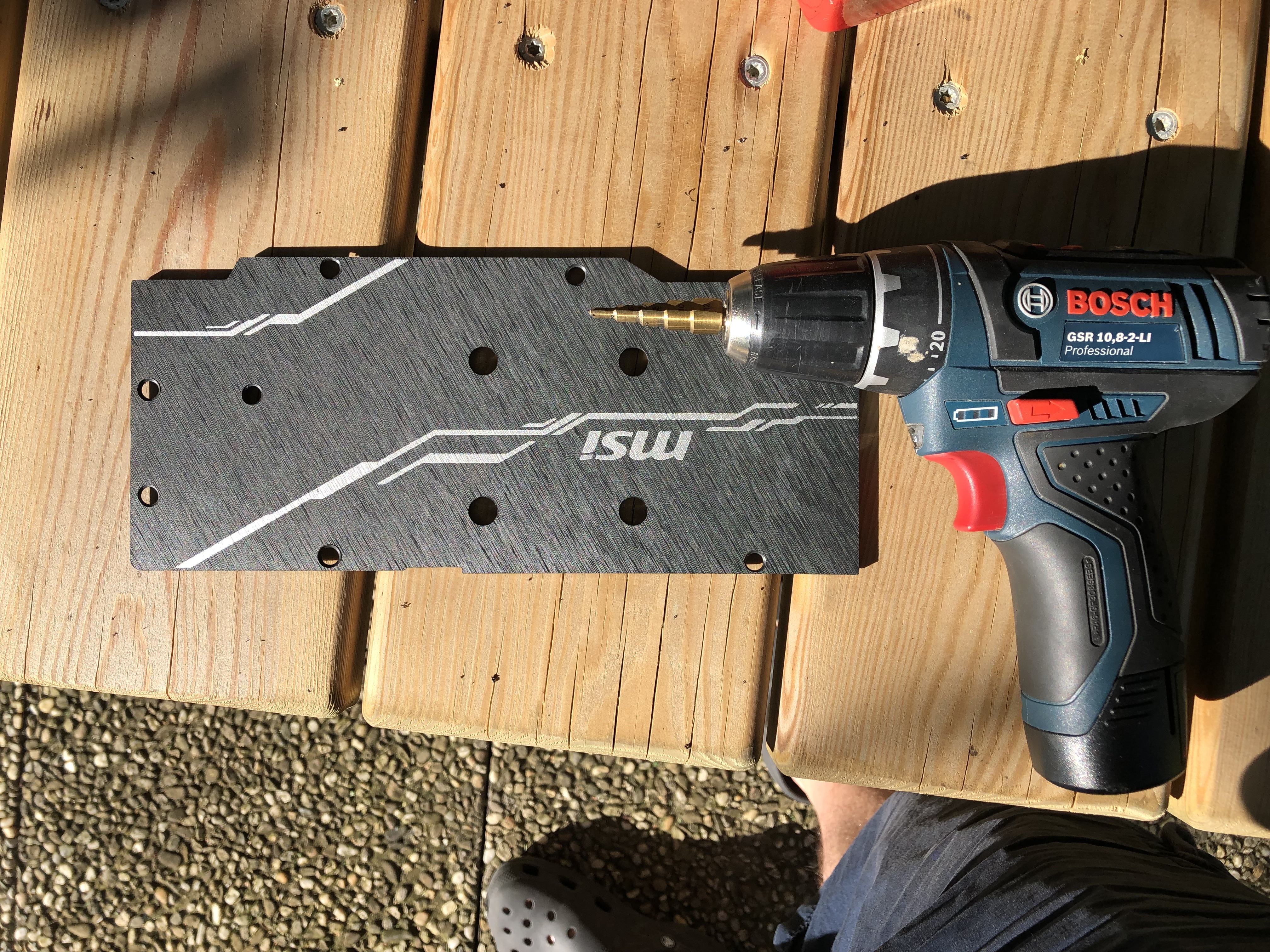

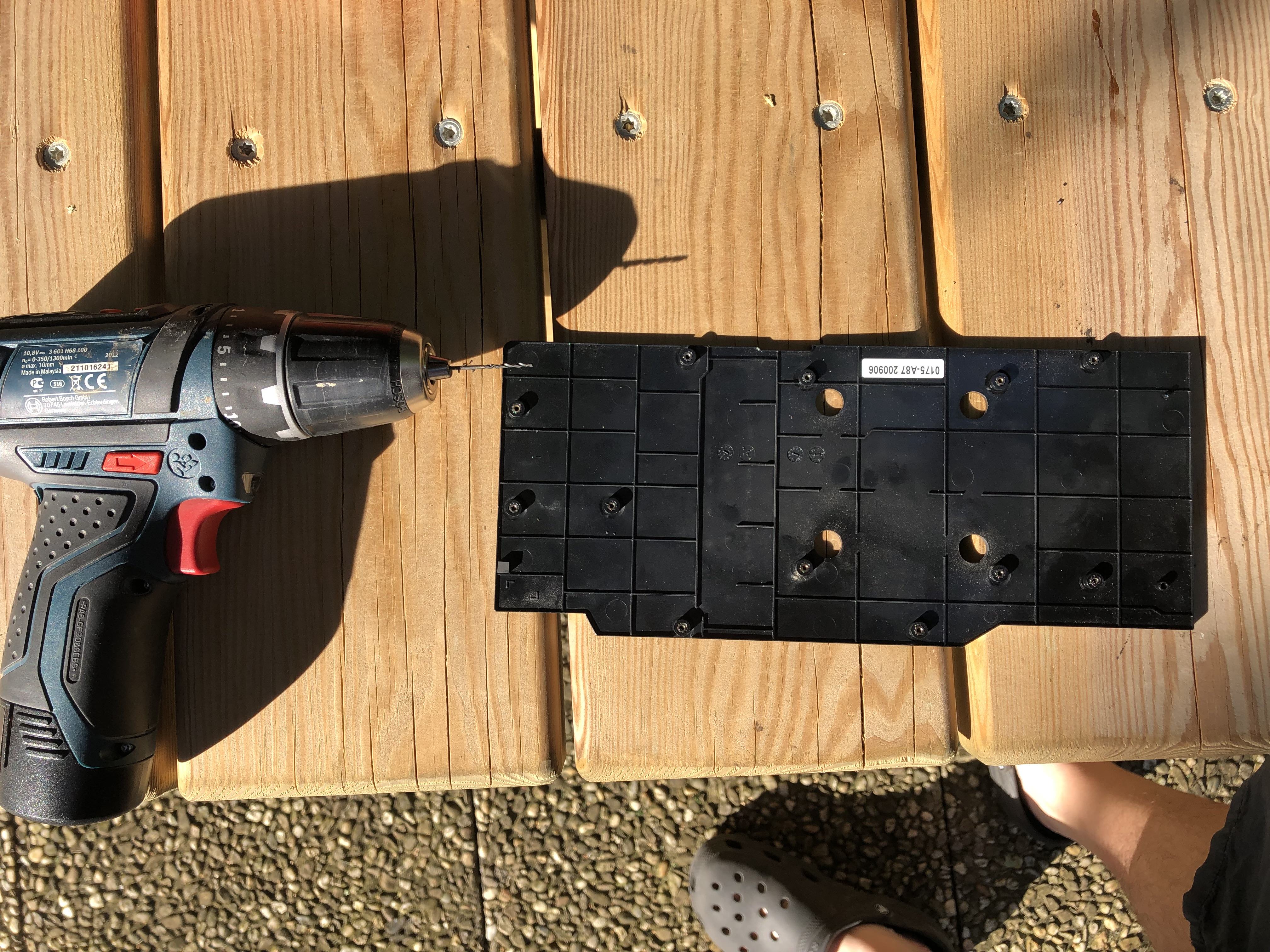

2) Man demontiert die Backpalte und nimmt sich einen kleinen Bohrer zur Hand.

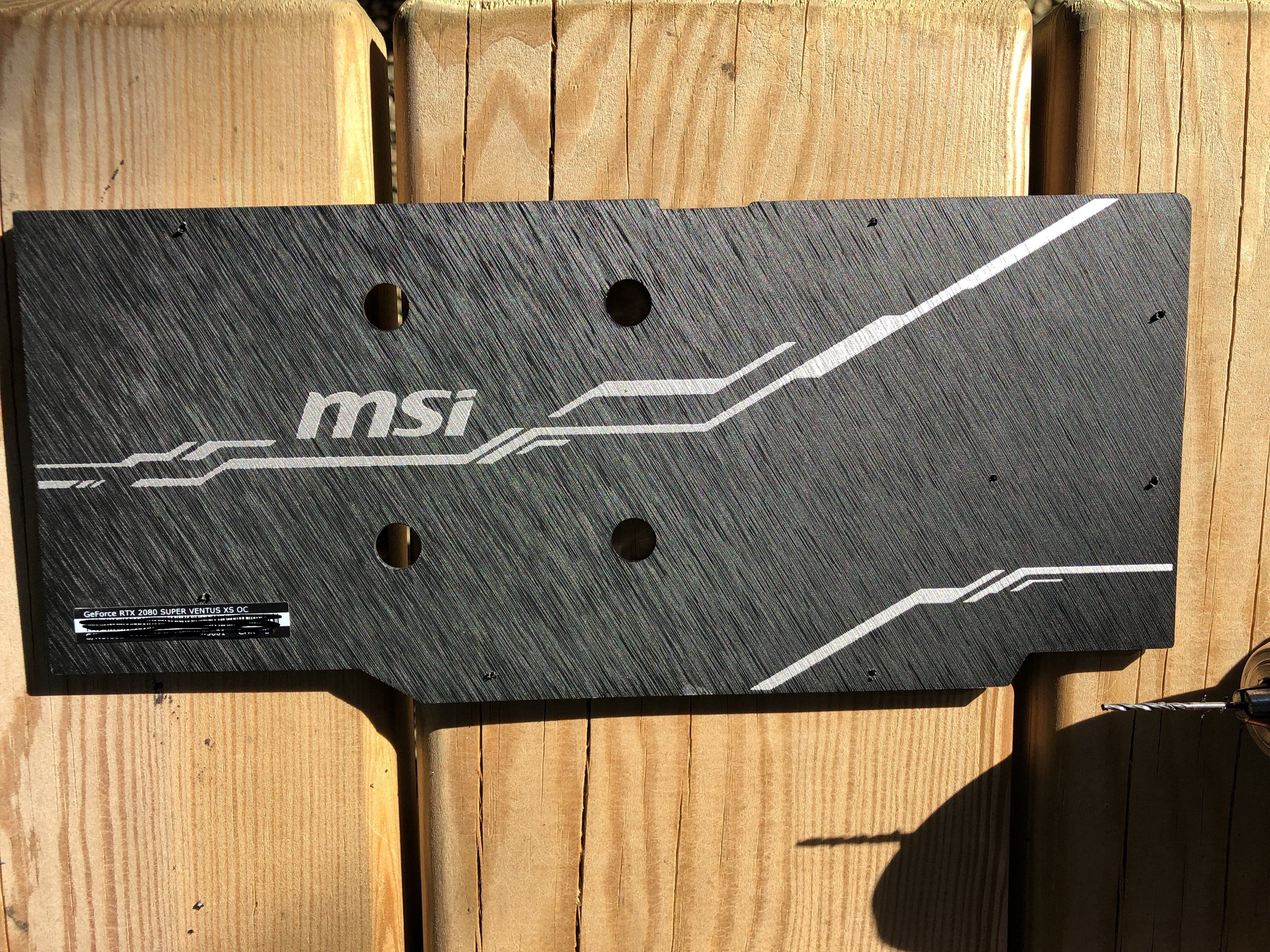

3) Alle Befestigungspunkte der Backplate (bis auf die 4 Rund um die GPU) werden durchbohrt.
4) Nun dreht man die Platte um und hat auch schon die vorgegebenen Bohrlöcher für den Stufenbohrer
5) Mit dem Stufenbohrer werden due Löcher gerade so groß gemacht das die Originalen Bykyki Schraubkopfe durchpassen.

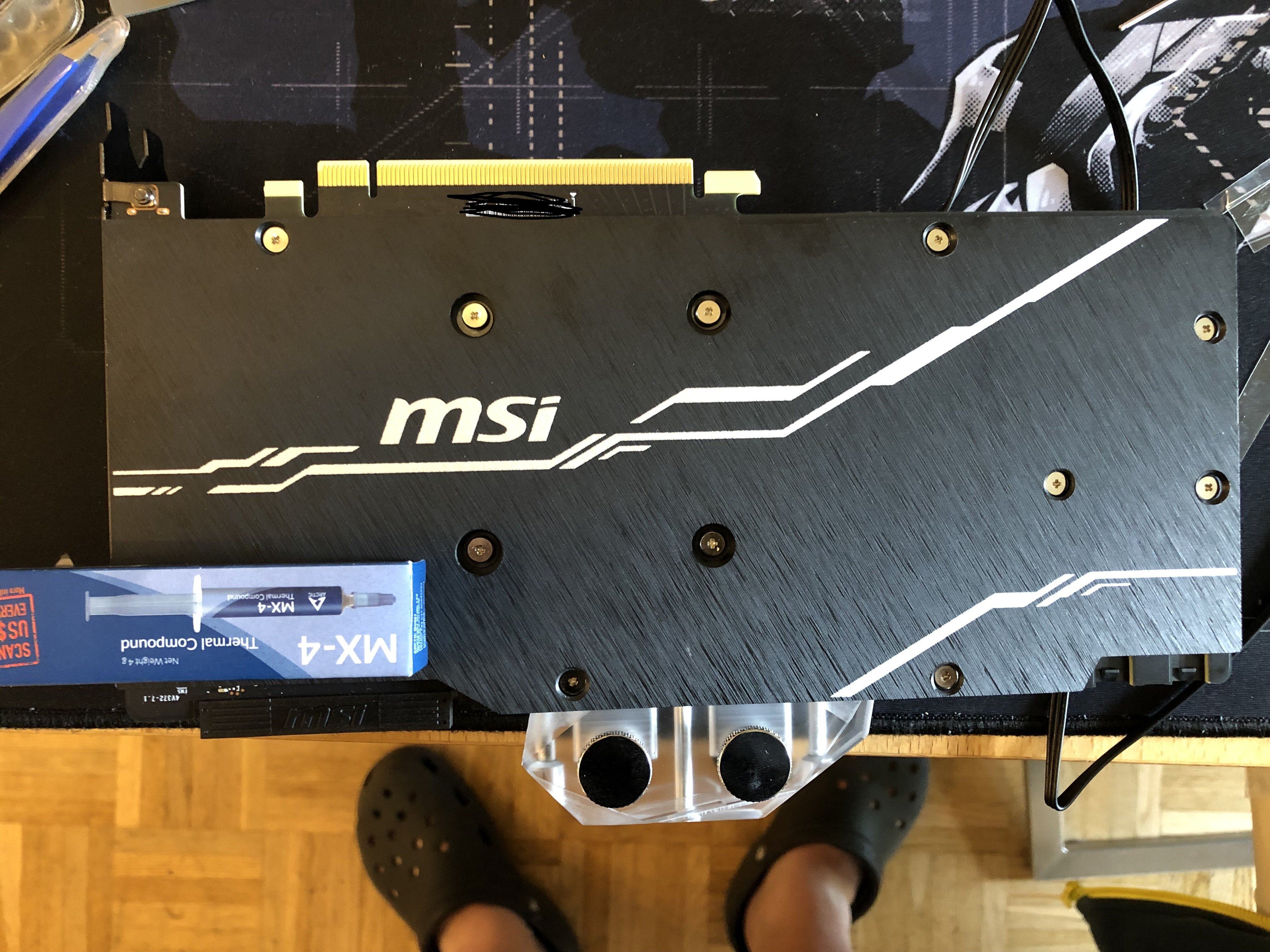

6) Die Backplate kann nun wieder, mit den 4 Schrauben rund um die GPU, am PCB Verschraubt werden.

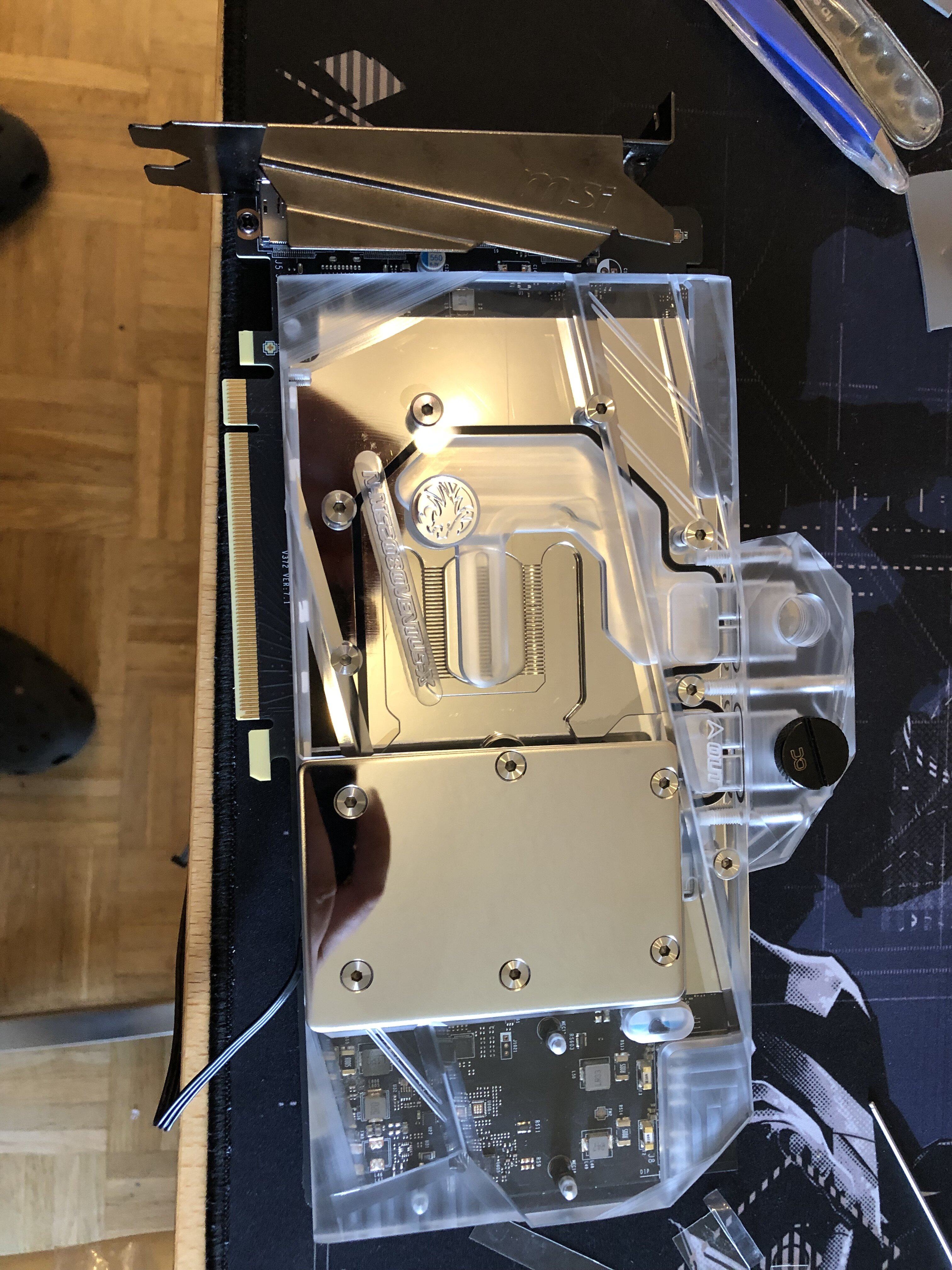

7) WLP und WL Pads anbringen und den Kühler von hinten durch die gebohrten Löcher verschrauben.

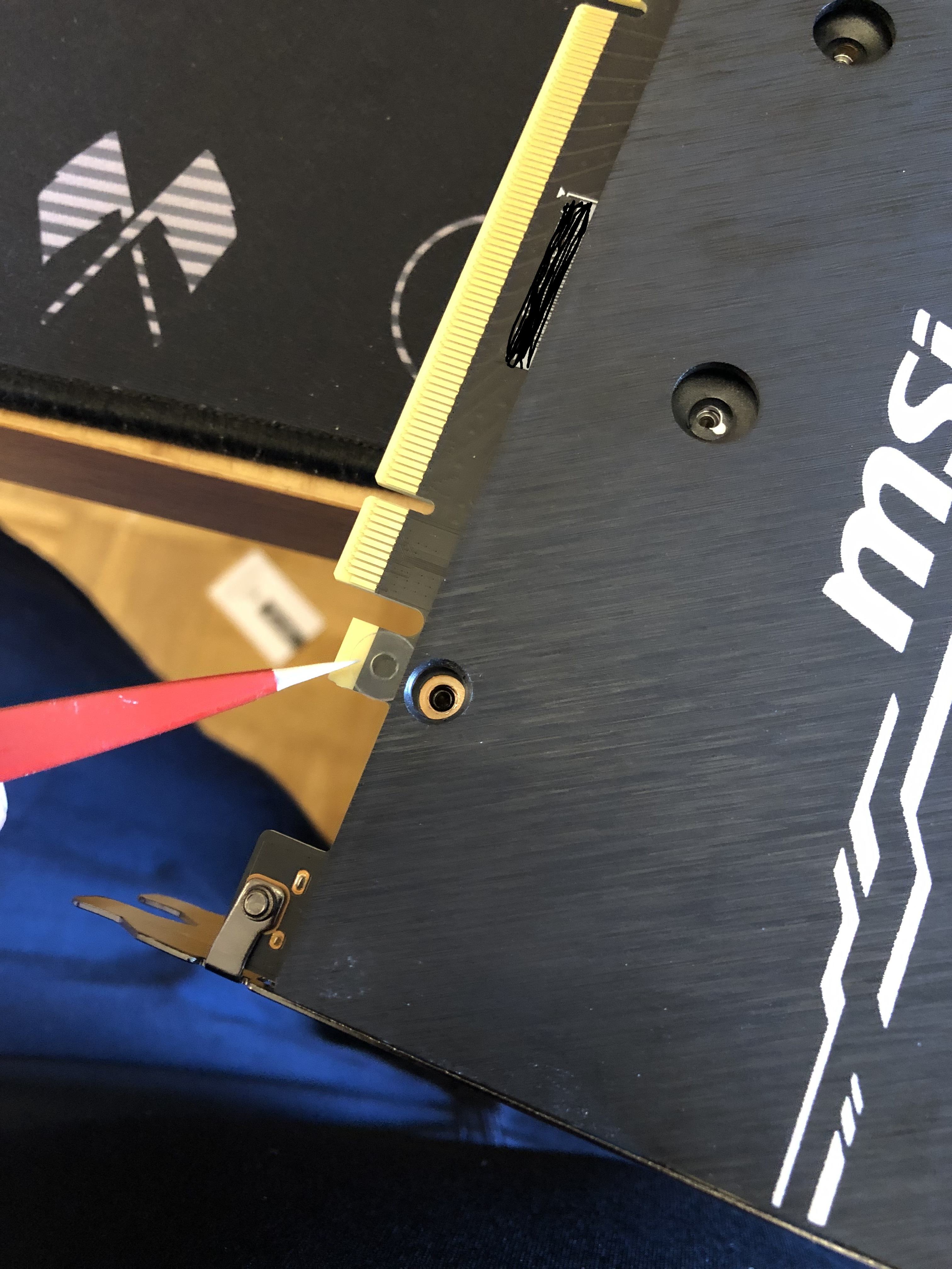

Die kleinen durchsichtigen Kunststoffringe kann man bis auf 2 mit einer kleinen Pinzette easy unter dem Rand hineinschieben. Bei den 2 mittleren müssen mit einer schere zurechtgeschnitten werden.
Fertig! Schon hat man die Backplate und den Kühler Montiert. Geht schnell und sieht nicht schlecht aus.
Temps nach dem Umbau bei ~47°C,- kann den Wasserblock also empfehlen!
