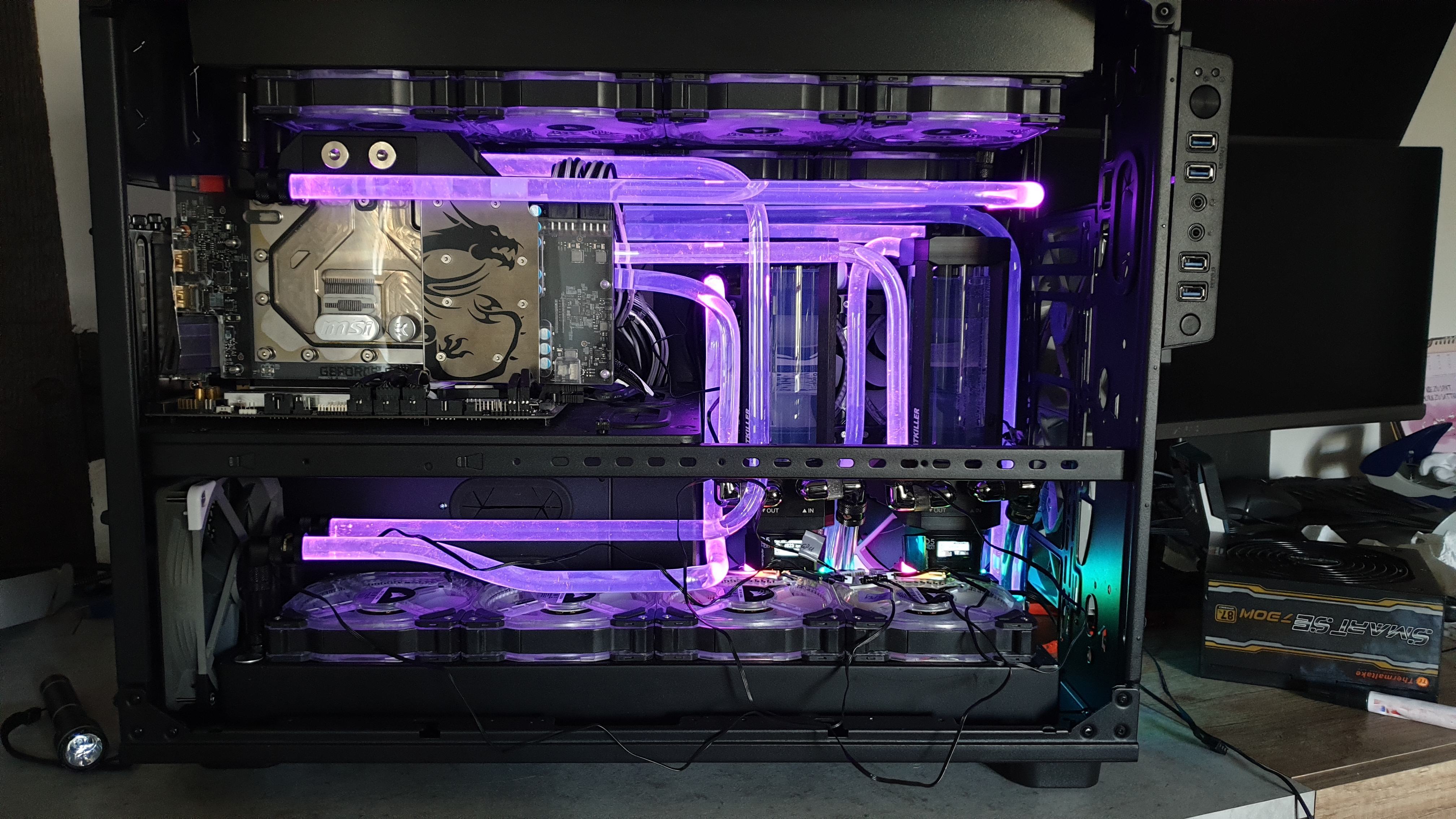

Also ich habe die fittings nach denen du Fragst im Einsatz habe allerdings im mom noch klare tubes.
Bin aber quasi schon wieder am umbauen und werde meine tubes dann etwas anschleifen innen und außen um den Effekt zu verstärken hier ein paar Bilder wie es jetz aus sieht hilft dir denke ich schon. Hoffe selbst durch das schleifen eine gleichmäßigere Beleuchtung zu bekommen

Geil...hat was...wenn man die scheiss Kabel vernünftig verlegt bekommt...platz ist in meinem neuen case genug und es hat eigentlich auch eine gute Kabeldurchführung, an vielen stellen
geht das lich auch von alleine um die kurve ? Oder hast du ein aktives fluid ?
Ich weiß nicht wie du das geplant hast, aber mit feinem Schleifvlies geht das sehr gut. Damit siehst du keine Schleifspuren und es wird alles einheitlich satiniert :)
Von innen mit stopfwolle und von außen mit 1200er Schleifpapier oder halt schleifvlies.
Und ja das Licht geht von alleine um die Kurve quasi es geht halt durch die Röhre.
Habe nur dp ultra clear im System nix anderes.
Man muss aber dazu sagen das du pro Röhre auch immer 2 LED fittings planen solltest. Is nicht ganz günstig der spass, aber sieht gut aus und bringt Abwechselung in den Pc. Man kann ja per Fernbedienung wechseln oder halt auch Regenbogen Effekte oder blinken ,atmen und den ganzen anderen Kram einstellen.

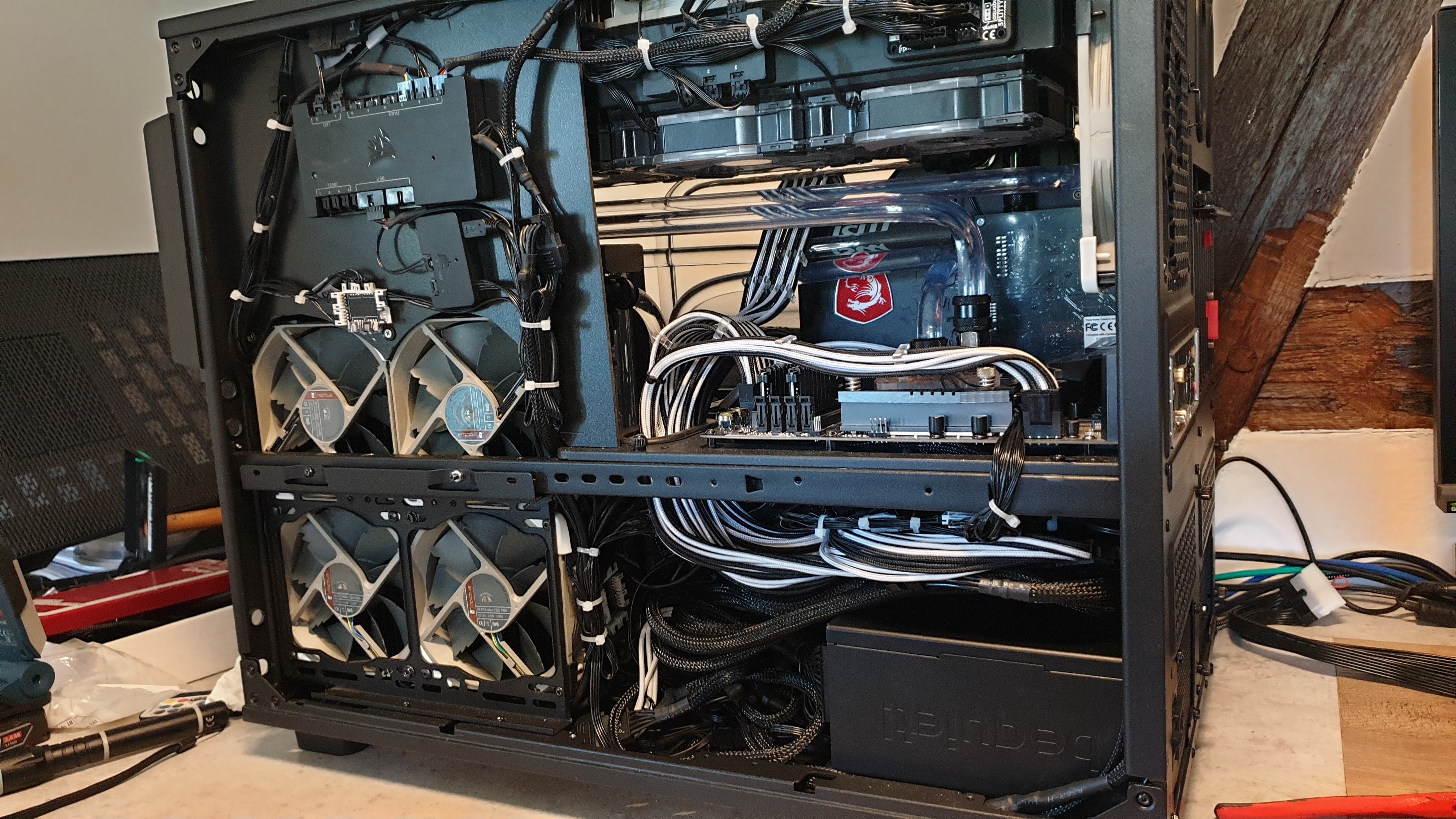

Ja ich meine am anfang und ende einen led fittings mit den Kabeln is garnicht so schlimm und kann man erstaunlich gut verstecken oder siehst du groß kabel auf meinen Bildern.
Was du auf jedenfall brauchst sind die Verteiler weil der Controller nur 4 Ausgänge hat !
Kabelsalat beispiel
Und das wurde drauß
Links zwischen den lüftern und dem commander pro sitzt so ein Verteiler den ich meine (weiße Stecker
