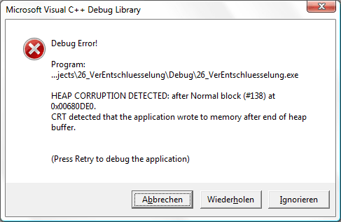

Hi,
ich brauch mal eure Hilfe:
Code:
void applikation::file_einlesen()
	cout<<[COLOR="Red"]"Bitte gib den Pfad der Datei an: (wie z.B. C:\dateien\textdatei.txt)"[/COLOR]<<endl;
	char* pfad=[COLOR="RoyalBlue"]new char[/COLOR][100];
	cin.getline(pfad,100,'\n');
	ifstream in;
	in.open(pfad);
	int i=0;
	char* zeichen=new char;
	char* array_ges=new char[1];
	char* array_swap=new char[i+1];
	while(!in.eof())
		in.getline(zeichen,1);
		[COLOR="RoyalBlue"]if[/COLOR](i!=0)array_swap=[COLOR="RoyalBlue"]new char[/COLOR][i+1];
		[COLOR="Lime"]//if(i!=0)for(int z=0;z<i;z++)array_swap[z]=array_ges[z];[/COLOR]
		strcpy(array_swap,array_ges);
		[COLOR="RoyalBlue"]delete[/COLOR][]array_ges;
		array_ges=[COLOR="RoyalBlue"]new char[/COLOR][i+1];
	[COLOR="Lime"]	//if(i!=0)for(int z=0;z<i;z++)array_ges[z]=array_swap[z];[/COLOR]
		strcpy(array_ges,array_swap);
		array_ges[i+1]=*zeichen;
		[COLOR="RoyalBlue"]delete[/COLOR][]array_swap;
		i++;
	in.close();
	code.Settext(array_ges);
bekomme da beim verwenden der Funktion einen Error (siehe Anhang)
weiß aber nicht mehr was da nicht passt, bzw. finde den Fehler nicht mehr.
wäre super wenn ihr mir helfen könntet
thx
mfg
aelo

Ich würde Spontan auf den Pointer tippen. Eventuell versuchst du im Speicher einen Bereich zu bearbeiten, der dir garnicht gehört. Debugge mal deine Quellcode und finde raus wann der Fehler auftritt.
habe einen Fehler gefunden:
das sollte ohne +1 sein
allerdings gibts jetzt eine Endlosschleife
mfg
aelo
edit:
wenn ich ein cout<<*zeichen; hineinschreibe, gibt es immer nur breaks aus obwohl der Inhalt der angegebenen Textdatei hallo wäre
ich vermute jetzt mal dass bim getline noch nen Fehler liegt
kann ich so überhaupt einzelene Zeichen einlesen?

So ganz verstehe ich dein Quelltext nicht. Du hast aber einen Fehler drin. Deine Pointer verweisen ja auf Speicherbereiche. Wenn du den Pointer einfach umlegst ohne den Speicher wieder frei zu geben, dann bleibt der Speicher erstmal belegt bis zum nächsten Neustart des PC. Du solltest also sauber arbeiten. Überall wo new char[X] steht wird Speicher resaviert und den musst du wieder frei geben.
Nun zu deinem Problem. Da muss schon i+1 stehen. Das ist schon richtig so. Du würdest ja sonst dein Zeichen nicht hinten anfügen sondern überschreiben. Änder doch mal bitte den Code. Ich hab das Gefühl ich konnte deinen Änderungen nicht folgen und wir reden gerade aneinander vorbei :)
bin e grad in der Schule, werde heute meinen Lehrer noch mal fragen
hab nämlich schon mal nen ähnliches BSP gecoded, ist allerdings schon länger her
momentan vermute ich allerdings dass der fehler bemi
in.getline(zeichen,1); liegt
kann ich so überhaupt ein einzelnes zeichen einlesen?
thx
mfg
aelo
