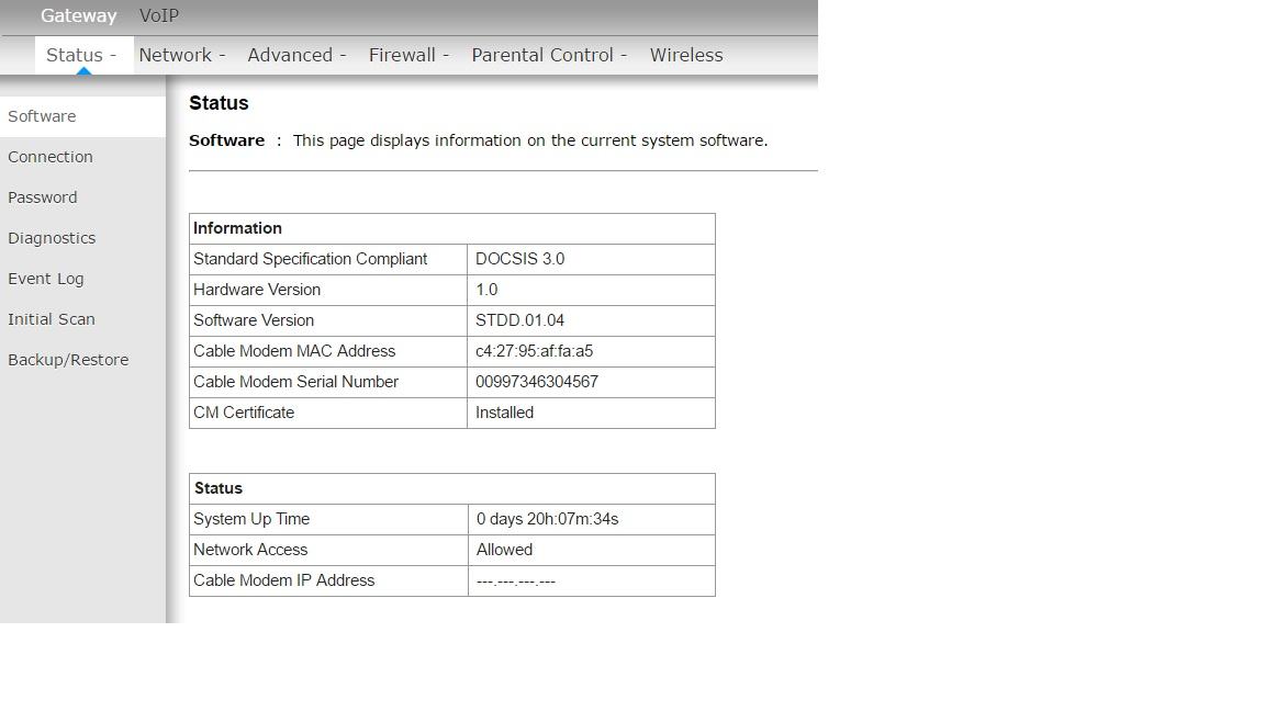

Aber ich sehe auf dem von dir tOebi verlinkten Bild des Gerätes, das du nur eine der vielen Unterseiten des Modems aufgerufen hast. Daher vermute ich das du noch nie auf den anderen Seiten warst?
Denn persönlich hätte ich das nicht unter Software gesucht sondern unter Network. Doch genau davon zeigst du uns kein Bild. Eventuell ist es auch unter Advanced.

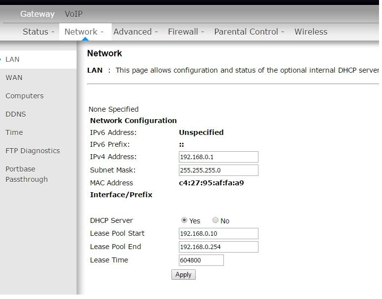

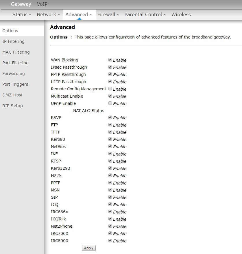

Danke für deine Erläuterung. Ich habe nochmal 2 Bilder mit dran gehängt. Einmal Network und einmal Advance. Wo könnte es denn da stehen? Ich habe nichts gefunden (kenne vielleicht den englischen Begriff nicht)
Dein Tipp mit der Degradierung ist aber sehr gut. Denn ich würde den TC7200 gerne nur als Modem nutzen und alles andere dem Asus Router überlassen.
DHCP habe ich ebend mal abgeschaltet auf dem TC7200, allerdings hatte ich danach keine Internetverbindung mehr?! Musste den TC jtzt erneut zurück setzen.
Auf hsi.cablecom habe ich auch einen Speedtest gemacht. Sieht im Ergebnis aber auch identisch aus. Am TC7200 80k und über den asus 21k
Kann ich denn nicht dem TC7200 die selbe IP geben, wie der Asus router hat, damit das ganze dann ein Netzwerk ist? Oder geht das gar nicht?
