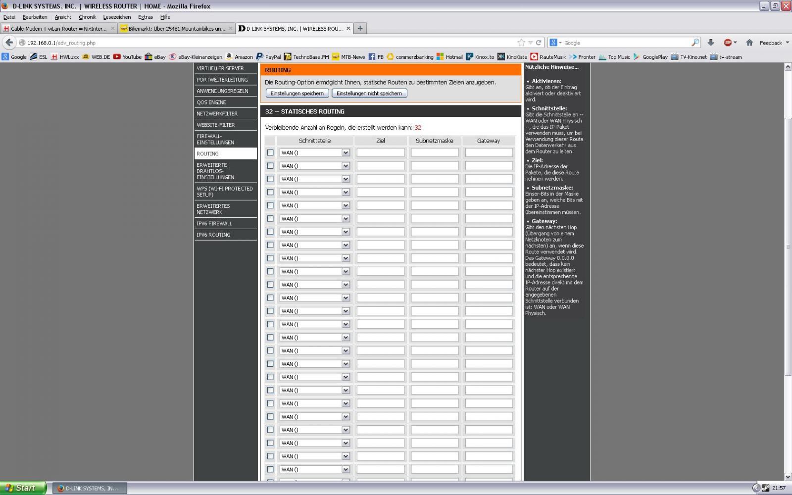

Ich habe aber hier noch etwas gefunden zu WAN:
Ich habe wirklich keine Ahnung, wie ich das WAN einstellen soll. Sofern ich da richtig bin; welche IP nehme ich denn jetzt für das Modem? Ich bin das An- & Abstecken leiden. >.<

GrOvEnN wenn du nicht weißt, was WAN bedeutet, mach doch nicht irgendwas, wo irgendwie “wan“ steht, sondern frag nach.
Mit WAN port ist der internetseitige Abschluss des routers gemeint. Und mit Punkt c) ist gemeint, dass du im Router die Verbindungseinstellung eben nicht auf PPPoE stellen solltest, was bei DSL der Fall ist, sondern auf DHCP. Schau in die Anleitung des Routers wo die PPPoE Verbindung erklärt wird. Da steht das auch, wie du auf DHCP umstellst
