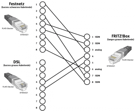

Ich bin auf der Suche nach einem Y-Adapter für Cable-Sharing, bei dem an den RJ45 Buchsen jeweils die mittleren Pins (4 und 5) belegt sind.
Leider finde ich bei den angebotenen Y-Adaptern immer nur welche mit falscher Pinbelegung oder solche bei denen sie nicht beschrieben ist.
Weiß jemand, wo ich einen solchen Adapter kriege? Oder gibt es Adapter, deren Pinbelegung man einfach selbst einstellen kann?
Hintergrund ist folgender: meine Fritzbox (7490) steht im Keller und macht dort nur Internet und Telefon, beides ohne Funk (DECT/WLAN wird also nicht benutzt). Für's Internet hab ich derzeit einen zweiten Router als WLAN-Access-Point im Erdgeschoss. Da ich zukünftig auch die DECT-Telefonie der Fritzbox nutzen möchte, würde ich sie gerne nach oben legen, mir stehen aber nur zwei Ethernet-Buchsen zur Verfügung (bei denen aber alle 4 Adernpaare mit Cat6 durchverbunden sind), ich brauche aber drei logische Verbindungen: DSL muss vom Keller nach oben, ein Telefonanschluss für's Fax nach unten und das Gigabit-Ethernet muss auch runter. Da DSL und Telefon jeweils nur Pinn 4 und 5 der 8poligen RJ45 Buchse nutzen, brauche ich ein paar geeigneter Y-Adapter für's Cable-Sharing.
Wäre super, wenn es sowas fertig gibt, so dass ich ohne größere Bastelei zu einer Löung komme.
Achja, bei der Fritzbox liegt ja im Prinzip ein passendes Y-Adapter-Kabel bei:
Das könnte ich ja zweckendfremden (das lange graue Ende "Fritz!Box" würde ich dann allerdings nicht in die FB stecken sondern in den Zugang zum gesharten Kabel an der Wand bzw. im Patchfeld).
Das FB-Kabel hat aber zwei Nachteile:
- ich bräuchte noch ein zweites Kabel (oder einen identisch belegten Y-Adapter) für die "andere Seite"
- es verlängert unnötig die Kabellänge, liegt mir also im Weg (und verlängert auch die DSL-Leitung)
Ein passender Adapter wäre mir also lieber.
