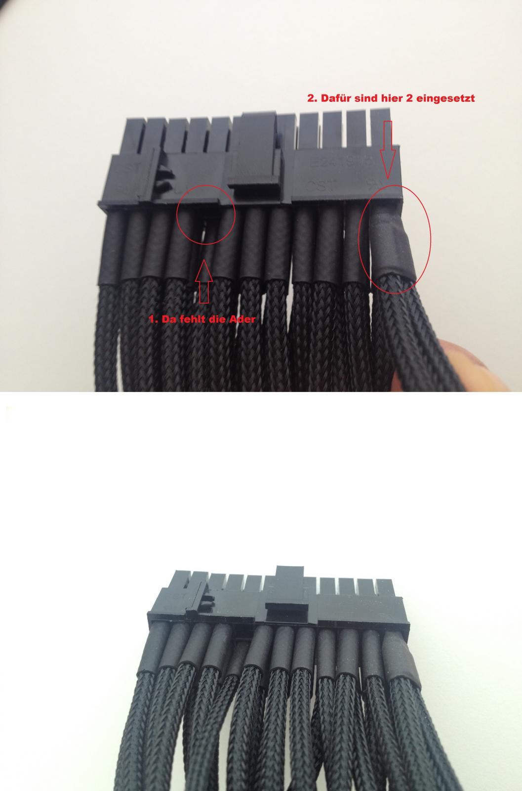

Ich habe ein AX860i Netzteil von Corsair und mir damals auch das gesleevte Kabelset von Corsair dafür gekauft. Bei dem 24 Pin ATX Stecker von dem Kabelset und auch bei dem originalen ist es nun so (siehe Bild rote Makierungen), dass dort eine Ader an einer Stelle (Punkt 1 im Bild) fehlt dafür aber 2 Adern oben rechts (Punkt 2 im Bild) im Stecker eingeführt sind.
Meine Frage ist nun, ob man das bei der Verlängerung übernehmen muss. Also muss ich bei der ModFlex Verlängerung, dieselbe Stelle leer lassen und die 2 Adern an der anderen Stelle einsetzen?
Musst du bei den Verlaengerungen nicht uebernehmen, einfach alle 24 Pins 1zu1 einstecken.
