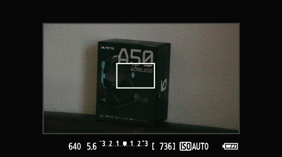

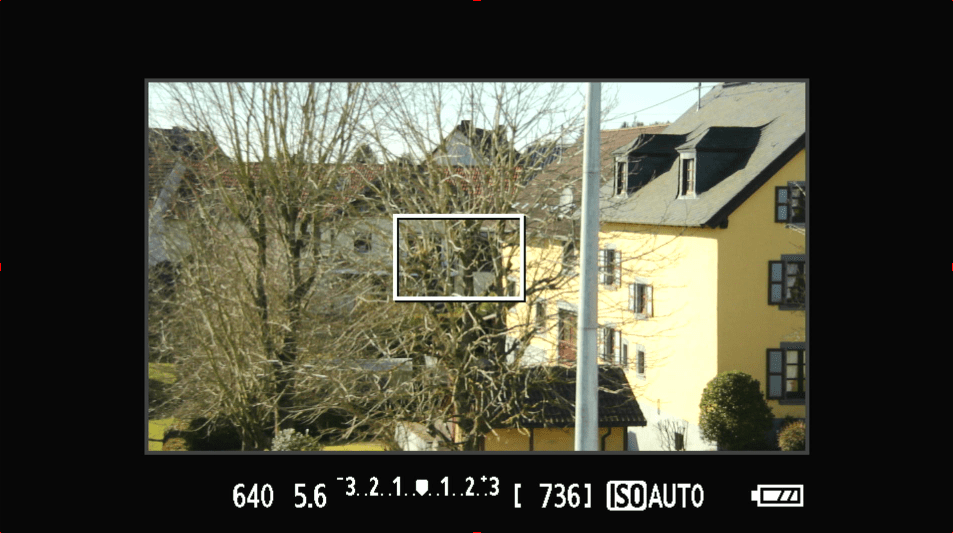

Nun habe ich das Problem das wenn ich meine Canon 600D Über den Camlink (Natürlich HDMI Kabel) anschließe Folgendes Bild bekomme:
Die Anzeige von den Einstellungen bekomme ich weg aber Das Viereck und ein Schwarzer Rand bleibt.

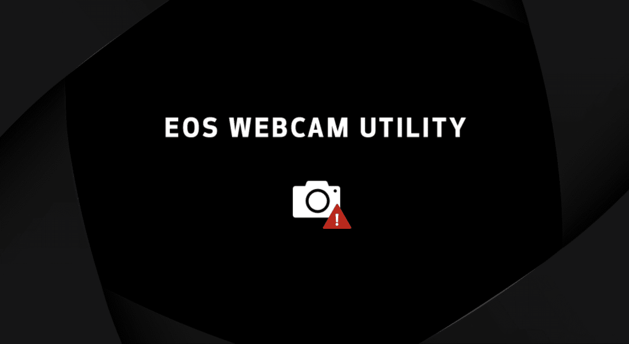

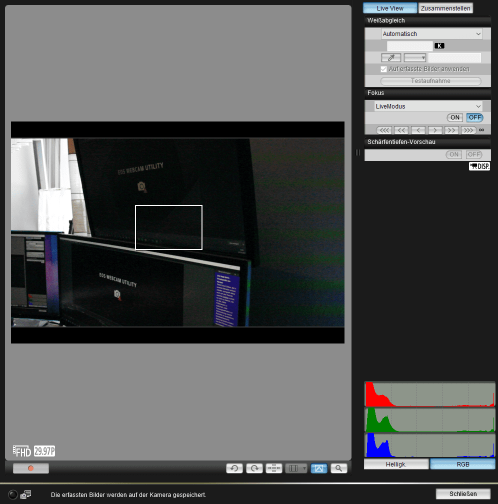

Bei der Webcam Utility kommt dann auch Folgendes wenn ich es in OBS oder z.b Discord als Webcam auswähle.
Im Live View wird mir auch noch das Viereck angezeigt und ich bekomme es ... nicht weg.

Scheint so, als ob der Treiber, den das Webcam Utility installiert, deine Kamera nicht erkennt. Im GeräteManager schon nach unbekannten Geräten geschaut?
konnte erst jetzt ausprobieren...
Ja meine Cam wird im Gerätemanager nicht erkannt...
Aktuell ratlos...
Hat dein MiniUSB Kabel alle Datenleitungen? Nicht, dass es nur ein Ladekabel ist. Zu der Zeit dieser Kabel war das leider üblich. Meine Mini USB Nokia Kabel sind alle nur zum Gerät laden gut :fresse:
