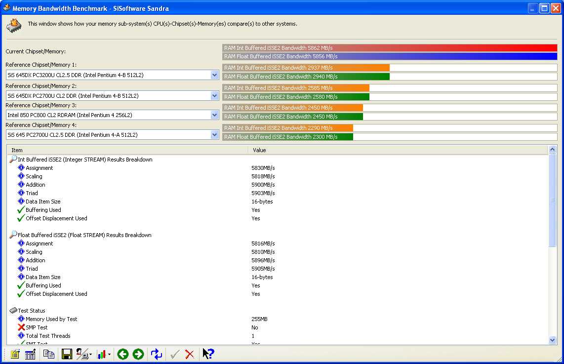

meine Speicherergebnisse bei einem P4C 2,4@3,3 (FSB 275*4=1100 MHz) und Speichertakt 440 MHz...
@softeislutscher
Schön wäre es wenn Du uns noch verrätst, welchen Speicher Du hast und welche Timings.

Sorry, habe jetzt in Deiner Configuration geschaut. Ist ja auch nicht gerade Billig-Ram. Liebäugle ja uach mit dem Geil Platinum PC4000, scheint der Geil ja doch ganz ordentlich auf dem Canterwood zu laufen. Wieviel Volt hast Du denn für den Speicher laufen?
P4P800-DL
P4 2.6C @ 3.25GHz (250MHz)
2x512MB Twinmos BH5 (Standardeinstellungen by SPD)
PAT ist aktiviert
Sandra Int / Float: jeweils ~5300
VDimm bei 2,85V, die Geil vertragen ja noch mehr...:asthanos:
Timings bei SPD...
würd mir auch gern PC4000 oder PC4200 zulegen, leider fehlt mir das Kleingeld dazu...

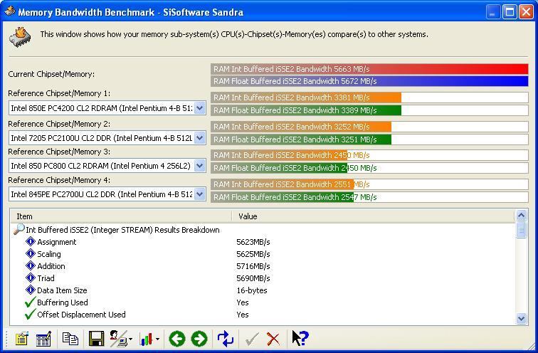

Danke,
suche auch noch einen potenten Geldgeber. Würde auch ein kleines Werbefenster auf dem Monitor einblenden *gg*
