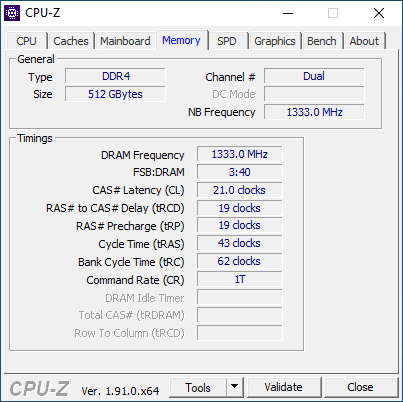

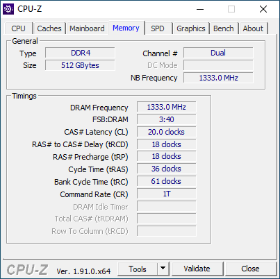

Im Bios habe ich die Timings manuell auf 18-18-18-36 gestellt. CPU-Z und jedes andere Windows-Tool das ich kenne zeigt aber an, dass die Timings auf 20-18-18-36 stehen.
Gleiches Bild wenn ich die Speicher-Einstellungen auf Auto lasse. Bei DDR4-2666 hat mein RAM eigentlich CL19 im SPD hinterlegt. Es werden aber in Windows CL21 angezeigt.
Jetzt habe ich zu dem Problem nur die Info gefunden, dass Zen1 ungerade Timings nicht so gern hat, und deshalb manchmal auf eine gerade Zahl aufrundet. Aber das passt ja nicht zu dem was ich hier habe. von 18 auf 20 wäre ja beides gerade. Und von 19 auf 21 trifft die Theorie auch nicht zu.
Was genau ist hier los? Auslesefehler in den Tools? Leider kenne ich keine Methode, wie ich die tatäschlich angelegten Timings unter Linux anzeigen kann.

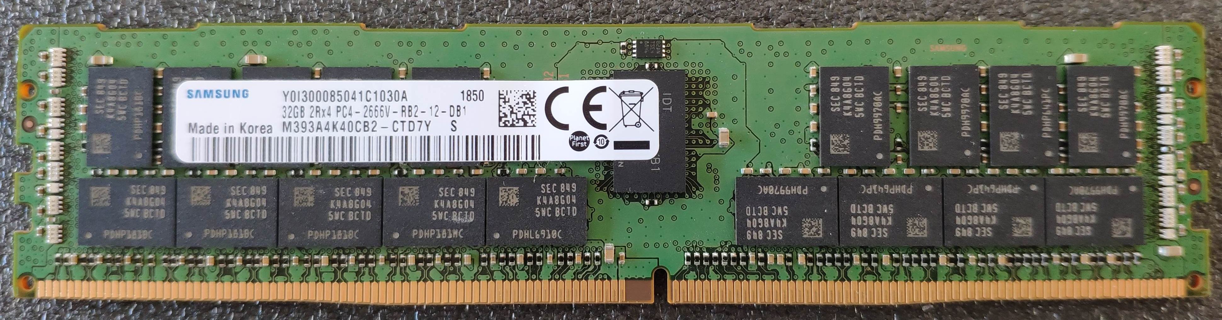

16x32GB DDR4-2666 reg ECC, CL19 https://geizhals.de/samsung-rdimm-32gb-m393a4k40cb2-ctd-a1805968.html

Das mit der ungeraden CAS Latenz hängt mit dem Gear Down Mode zusammen. Wenn dieser aktiviert ist, werden ungerade CAS Latenzen automatisch aufgerundet.
Möglich dass es bei EPYC noch weitere Einstellungen gibt, die ein zusätzliches CL-Penalty mit sich bringen oder es doch nur ein Auslesefehler ist, da bin ich persönlich überfragt :fresse:
Trotzdem danke, dass du dich hier meldest. Darauf hatte ich in wenig spekuliert :giggle:
Das klingt für mich so, als wäre so ein "CL-Penalty" nichts völlig Abwegiges? Mir ist sowas noch nie untergekommen.

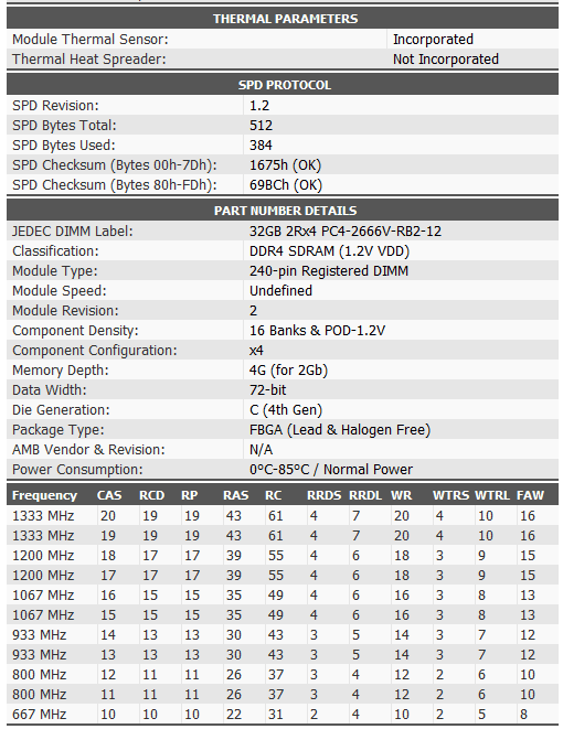

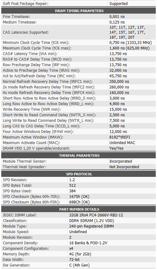

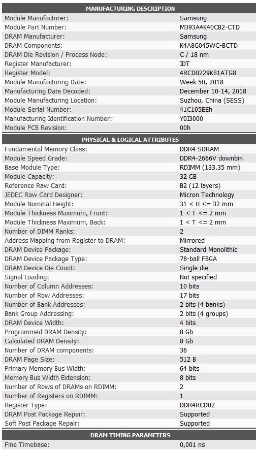

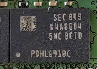

Wenn ich hier nochmal einhaken darf: in einem anderen Forum wurde der Verdacht geäußert, dass meine Samsung-DIMMs mit Micron-Chips bestückt sind. Das kommt mir reichlich abwegig vor. Hier der report von Thaiphoon Burner:
Dann würde da auch Micron drinstehen.
TB arbeitet nicht immer sauber. Bei so vielen Riegeln und ICs nicht verwunderlich.
Also kann man die Software nicht mehr ernst nehmen? Na dann bin ich froh das die meine Plattform eh nicht unterstützt :d
Das ist so nicht richtig. In den meisten Fällen hast du keine Probleme, aber halt nicht zu 100%.
Der Großteil der angezeigten Informationen ist verlässtlich und auch richtig, vor allem was die Kapazität, den Aufbau/die Organisation angeht, es gibt aber ein paar Ausnahmen. Ein Teil dieser Werte kann unter Umständen schlicht gar nicht ausgelesen werden weil er nicht hinterlegt ist (IC Typ, Revision) oder wird vom Hersteller der Module/des Kits nicht zuverlässig im SPD programmiert (z.B. Anzahl PCB Layer, PCB Layout).
Sind Samsung 8Gbit C-Die genau wie programmiert. Hab bei einem solchen Original Samsung RDIMM auch nichts anderes erwartet.
Ich auch nicht. Das wertet die Ratschläge aus dem anderen Forum ziemlich ab :hust:
