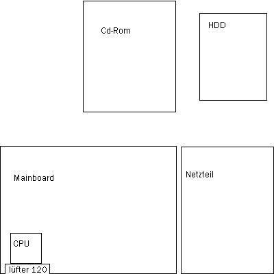

hier hab ich mal eine zeichnung von meinem casecon von oben:

verkleb die abstandhalter. heisskleber sollte eigentlich schon reichen um das board dann halten zu können, wenn du es mit dem Kühler nicht übertreibst.
aber nen K6-2/3 produziert ja eh sogut wie nix an wärme.
nimm dir nen Sockel A alukühler der mit klammer befestigt wird und gut ist.
ich würde 2 alu leisten kaufen diese ans case schrauben (mit M3 oder M5 schrauben)
in diese leisten die abstandhalter kleben, so wie du es vor hast und fertig
die schraubenköpfe kannst ja aussen versenken und anschließend verspachteln
dann ist es auch egal was du für nen kühler drauf packst, solange es das MB nicht zerreist :)
