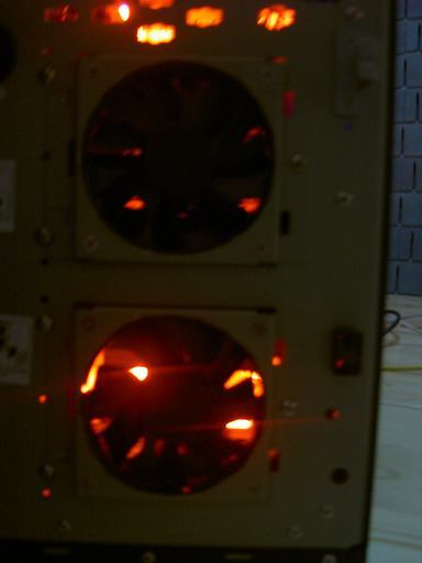

Sodale, hab vor n paar Tagen mitn Dremel gewerkt.
Hatte beim ersten Mal gleich Temps unterschiede von 10°, außer bei der 200er Seagate, die suckt etwas :>
