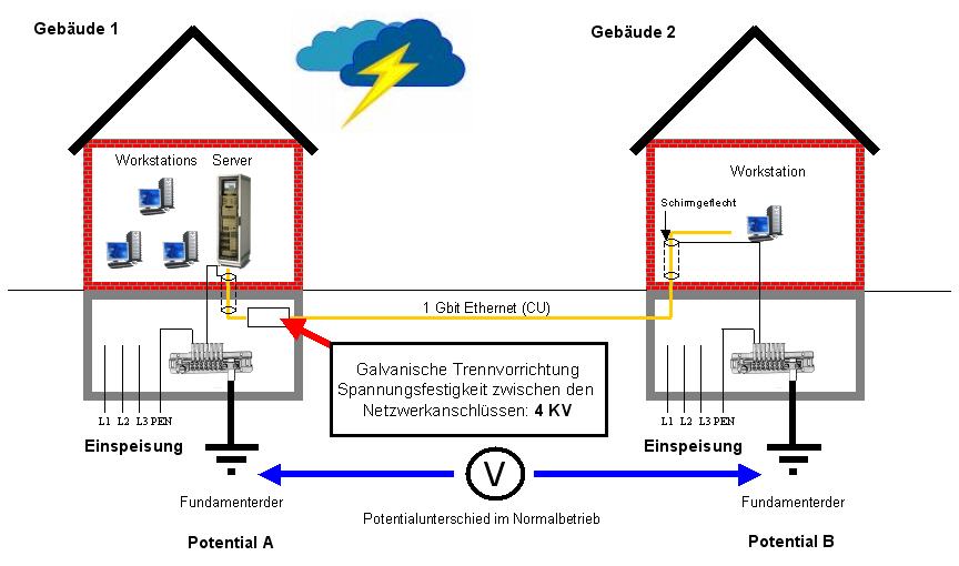

Zwei Gebäude solltest nicht per Kupfer verbinden. Stichwort Potentialausgleich. Von „geht“ bis defekten Netzwerkkomponenten ist da alles möglich.
Nachtrag:
http://www.gebäude-vernetzen.de/

Zum Potentialausgleich: Die Frage ist nur, wie die Gebäude angeschlossen sind. Wenn alles von einem Anschlusspunkt bzw. von einem Zähler aus verdrahtet ist, also z.B. Hauptanschluss ins Vorderhaus und von dort dann ins Hinterhaus, dann wäre das weniger dramatisch.
Andernfalls wäre ein LWL oder eine WLAN-Brücke (NanoBeam/NanoStation o.ä.) eventuell die bessere Wahl gewesen...
