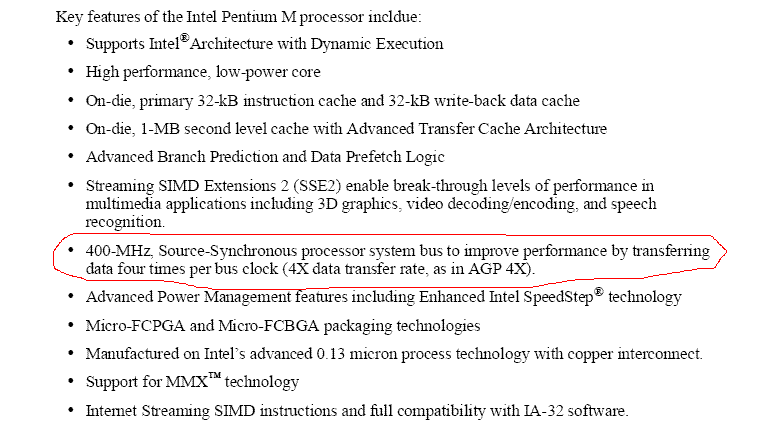

Hallo zusammen.

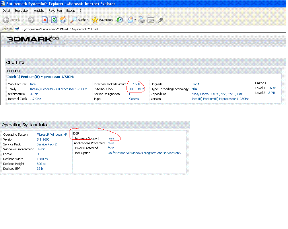

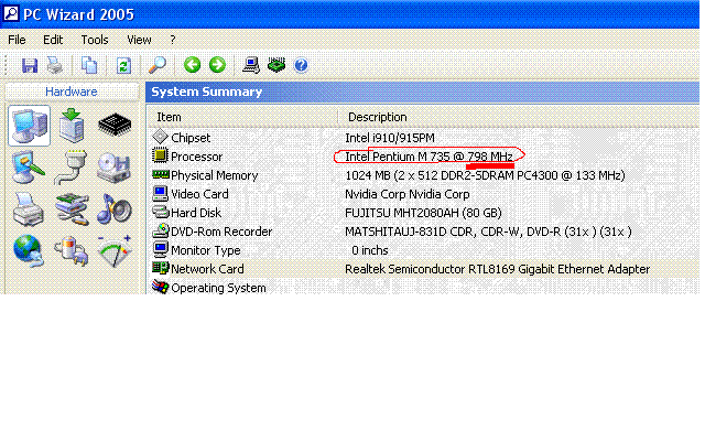

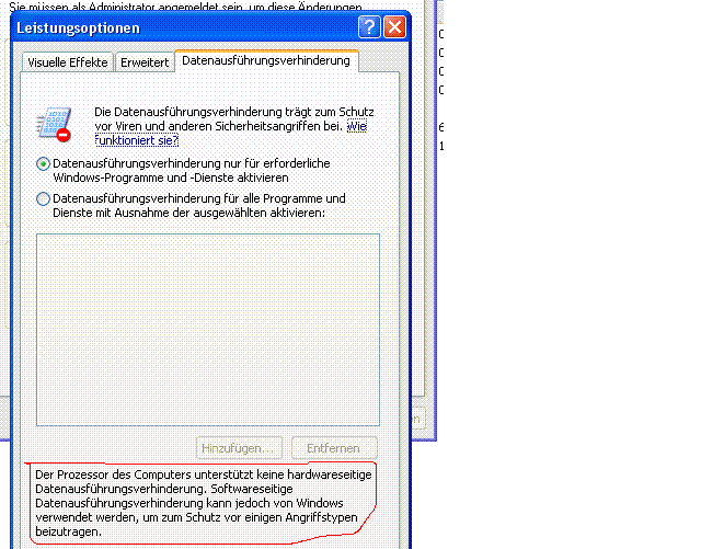

heute in der vorlesung war mir langweilig, hatte kaum noch saft für mein gericom 1st supersonic. strom hatte ich auch keinen, konnte also nicht spielen. dann hab ich ein bischen rumgesucht und ein paar komische sachen gefunden(siehe pics). mein 1st supersonic von gericom hat ja (zumindest angeblich) schon die sonoma plattform. desweiteren einen pentium m 740. allerdings fiel mir schon am anfang auf das er kein dep (data execution prevention (!?) bzw nx bei amd) unterstützt (siehe screenshot system), dachte mir aber nichts weiter dabei. als ich heute dann im 3dmark sah, dass er kein dep unterstützt und der fsb nur 400mhz anstatt (der auch extra bei mm angepriesenen 533 mhz) beträgt, wurde ich stutzig. deswegen hab ich mir ein programm gesucht, dass mir die cpu daten ausliest. gefunden hab ich den pc wizard 2005. der sagt nun dass ich einen pentium m 735 im rechner hab, der allerdings wie ein 740 mit 800mhz speedstep läuft. kann es sein, dass hier das programm den prozessor falsch ausliest? mit welchem kann ich das noch testen. allerdings sprechen die 400mhz und das fehlende dep meiner meinung nach für einen 735. ist das möglich das auf dem neuen chipsatz die alte cpu sitzt. haben zumindest gleich viel pins, denke, das geht. will das nur noch mal sicher wissen.
Anbei sind noch ausschnitte aus den offiziellen datenblättern von intel. ich hab die entscheidenden unterschiede schon mal markiert. was ich mir noch nicht angeschaut habe, sind die anderen zusatfeatures ala mmx sse usw. anhand derer sollte man das auch recht gut erkennen
sollte das wirklich ein 735 sein, steckt meiner meinung nach ordentlich kriminelle energie dahinter, da er ja mit 800mhz läuft und sich somit nicht so einfach als "alter" centrino verrät.
mfg OnkelDae

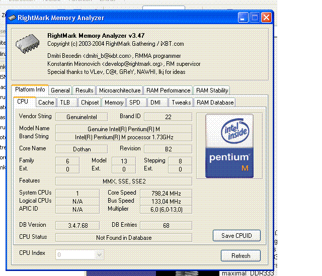

danke für den tipp. allerdings bin ich damit nicht weit gekommen. das ist ja so ziemlich das gleiche programm wie aida32. hab dann weitergesucht und den rightmark memory analyzer gefunden. bild anbei
cpu hat dothan-kern. bin mir nicht ganz sicher,welcher das ist.
vielleicht kann mir jemand von euch da helfen

Demnach ist es ein neuer, das er 133MHz bus-speed hat, oder irre ich mich jetzt total?
Ne, ich hab auch nen Dothan, der läuft aber in der alten Plattform...

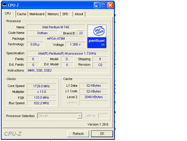

CPU-Z schon probiert?
hab mir das cpuz jetzt mal gesucht, ergebnis siehe pic. der erkennt ihn als 740. such grad im internet wg steppings usw. erklärt aber immer noch nicht, wo mein dep ist. und im bios kann ich so gut wie gar nichts einstellen, an dem sollte es nicht liegen

alles kein Thema, dein Notebook hat alle Features die es haben sollte.

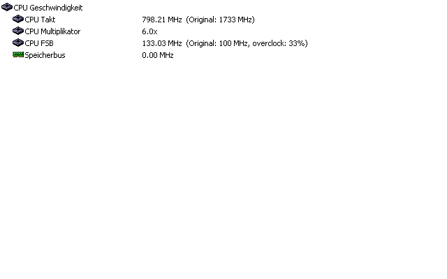

das Intel Processor ID Utility erkennt ihn auch als 740. verstehe bloß nicht warum einerseits die programme verschiedene werte erkennen und anderereseits das dep nicht funktioniert, das intel ja angekündigt hat für sonoma. oder gibts das wieder nur für spezielle prozessoren? (750 aufwärts oder so?)

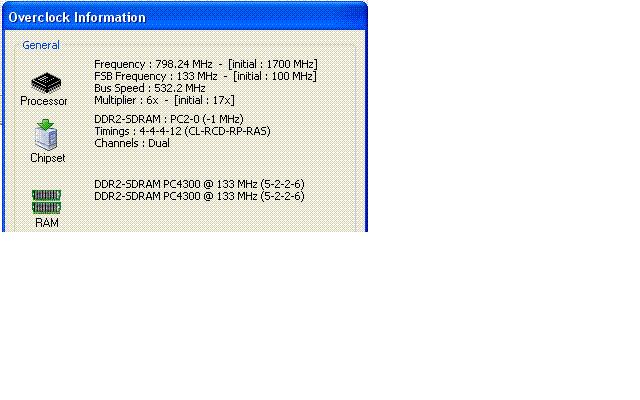

edit:pc wizard erkennt zumindest den fsb mit seinen 133mhz als overclocked mit ursprünglich 100mhz......
edit2:ebenso everest:33% overclocked
ist das normal, dass alle sonoma als overclocked angezeigt werden oder stimmt da was nicht. wer einen neuen dothan hat, bitte mal eines der beiden progs laufen lassen und ergebnis posten.
thx
