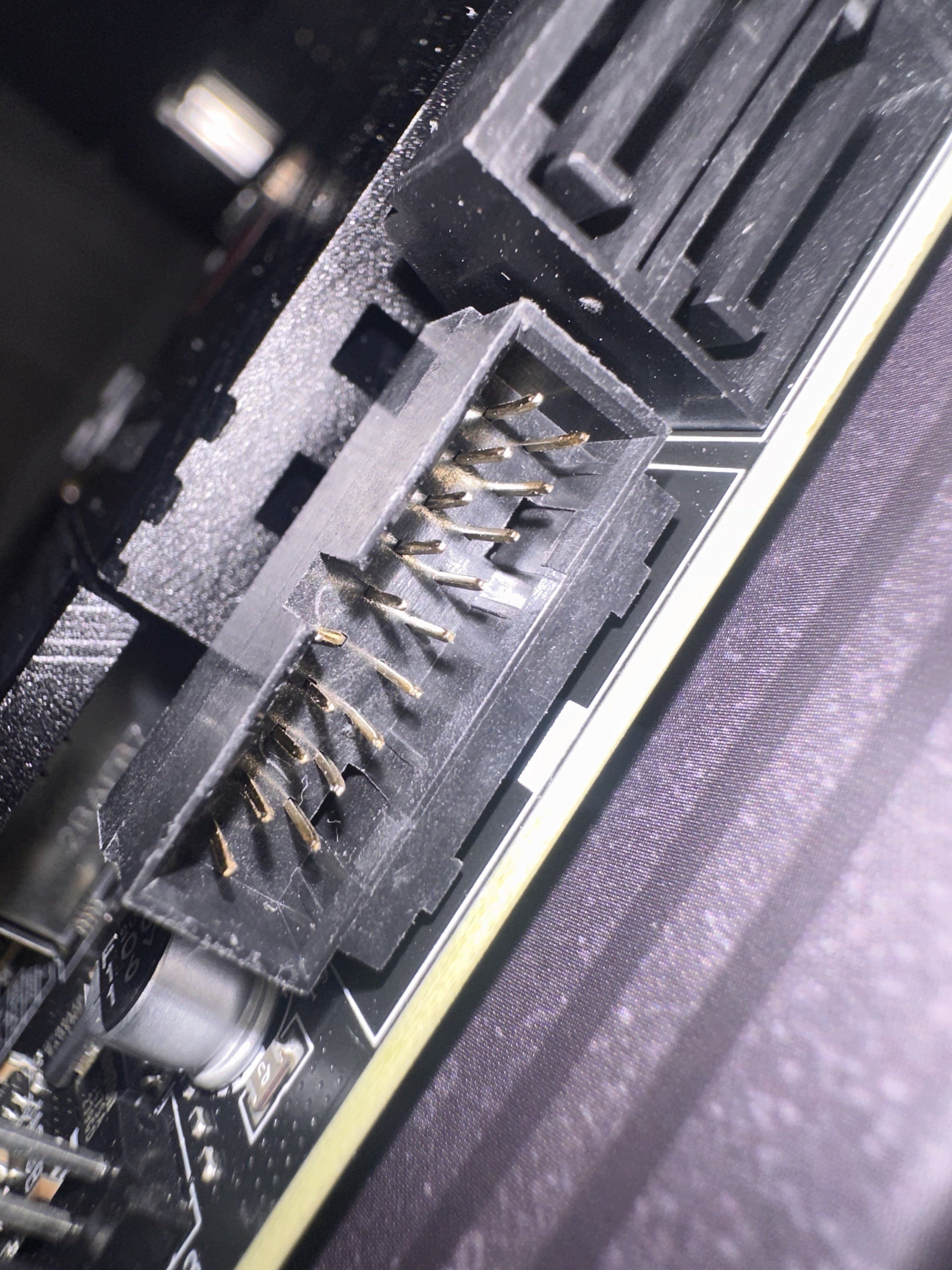

Ich habe übrigens mein USB 3.0 Anschluss kaputt gemacht es ist ein Pin abgebrochen
Kann man das ersetzen?
Ne das wird so einfach nicht gehen, da würde ich einfach eine Reklamation draus machen.

"Ich habe übrigens mein USB 3.0 Anschluss kaputt gemacht es ist ein Pin abgebrochen
Kann man das ersetzen?"
AFAIK nein und das ersetzt dir auch kein Händler oder Hersteller, ist natürlich absolut immer persönliche Zerstörung!
Da mußt du dich schon an UBI hier im Forum wenden und ob der dir das lötet und die restlichen Pins zurecht biegt ist noch die Frage...

Ich habe gelesen das ich für mein USB 3.0 Ersatz ne PCle besorgen könnte und so die Frontpanel in Gang kriege
Richtig und die sollte man immer mit zusätzlichen Strom versorgen.
Mit diesem Gerät kann ich auch die Frontpanel 3.0 bedienen?
Wie meinst du mit Strom versorgen?
1. Ja!
2. Den " Stromversorgung 1x 15-Pin SATA-Strom" Anschluss der Karte ans Netzteil anschließen natürlich.
1. Ja!

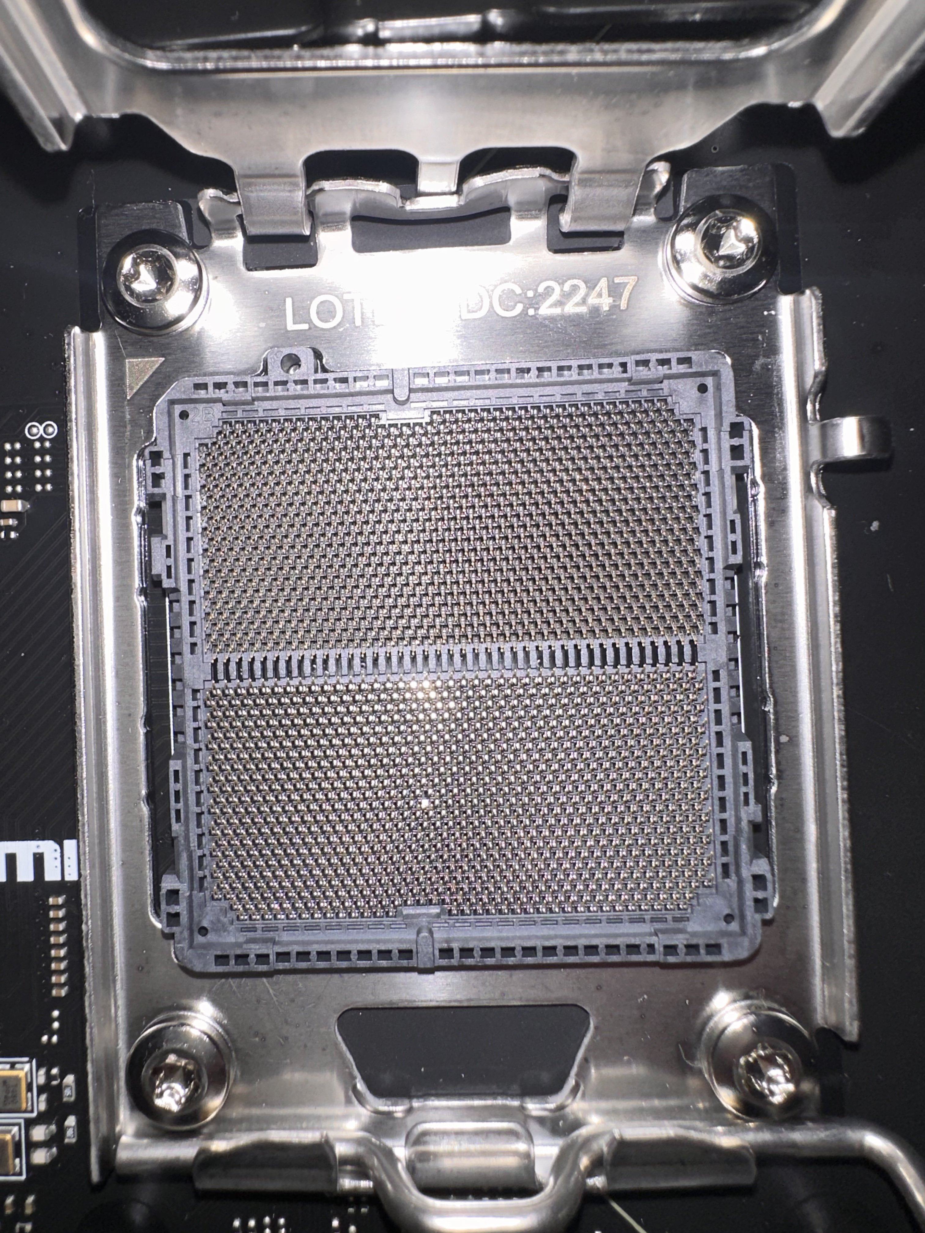

Ist diese Kerbe im MB Sockel normal sie ist wirklich winzig
Untere Reihe

wo ist denn da bei dem usb anschluss was abgebrochen? ich seh da nix
ist das hier gemeint?
Untere Reihe
nein das ist nicht normal. war das so oder warst du das?
sie so aus als wäre 1 pin nach oben weggebogen. das solltest du entweder gerade biegen oder dir überlegen was du jetzt mit dem board anstellst.
BEVOR man irgendwas mit dem board anstellt, prüft man nach dem öffnen sofort den sockel UND stetzt die CPU rein oder lässt dann die abdeckung drauf damit man nicht den sockel beschädigt.

Der CPU Sockel sieht auch nicht gesund aus, dein Bild ist aber sowas von nicht gut...
Deine Chancen stehen gut das Board als Totalverlust abschreiben zu müßen, Lehrgeld schimpft sich das!
Händler und Hersteller machen dir bei dem Board absolut immer ne lange Nase.

der sockel der cpu muss geprüft werden. wenn du den pin nicht wieder geradegebogen bekommst ist das board reif für die tonne. wenn das so schon war musst du es reklamieren und dir schonmal aspirin bereitlegen
In das Board würde ich keine CPU mehr stecken.
