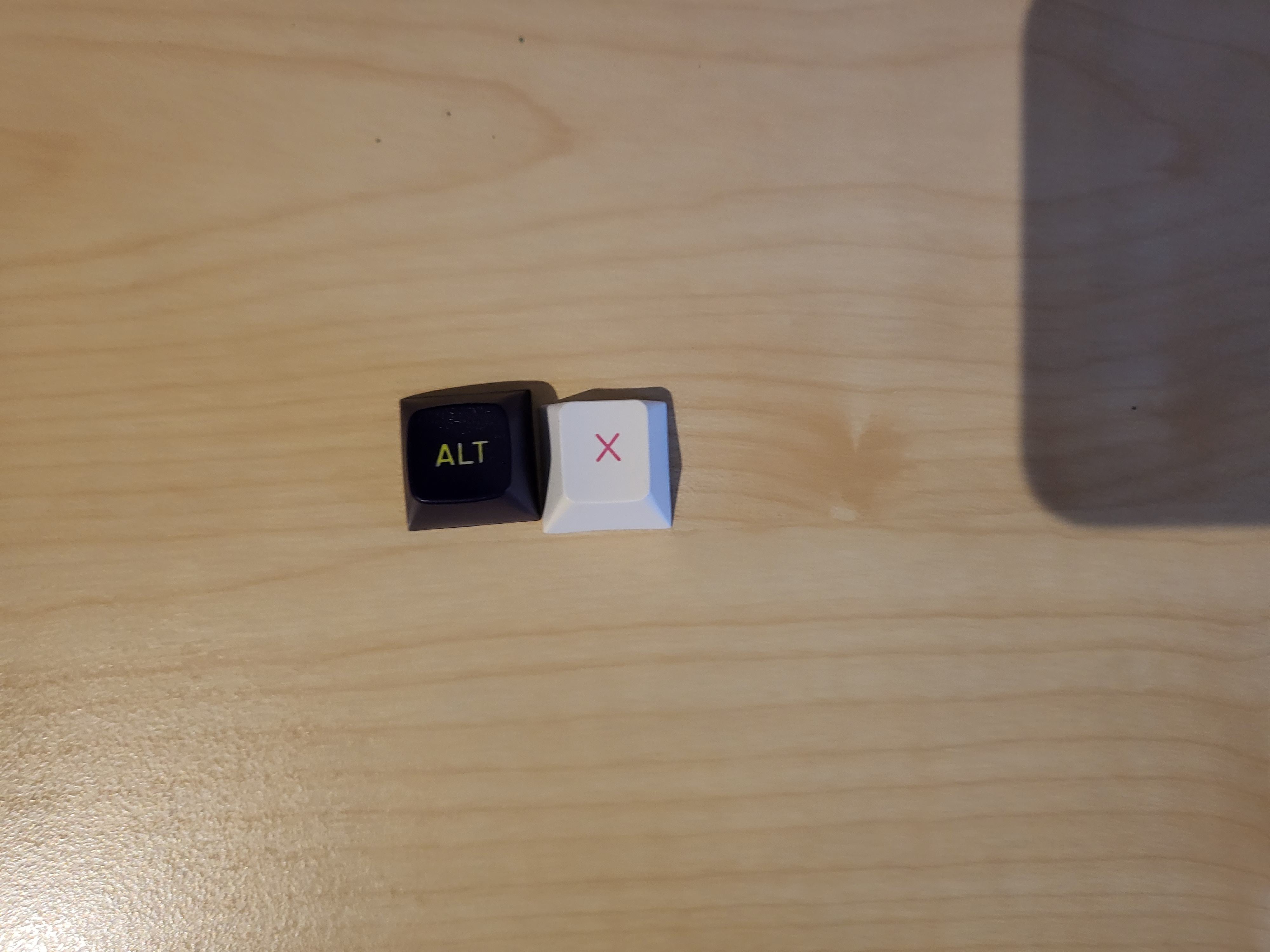

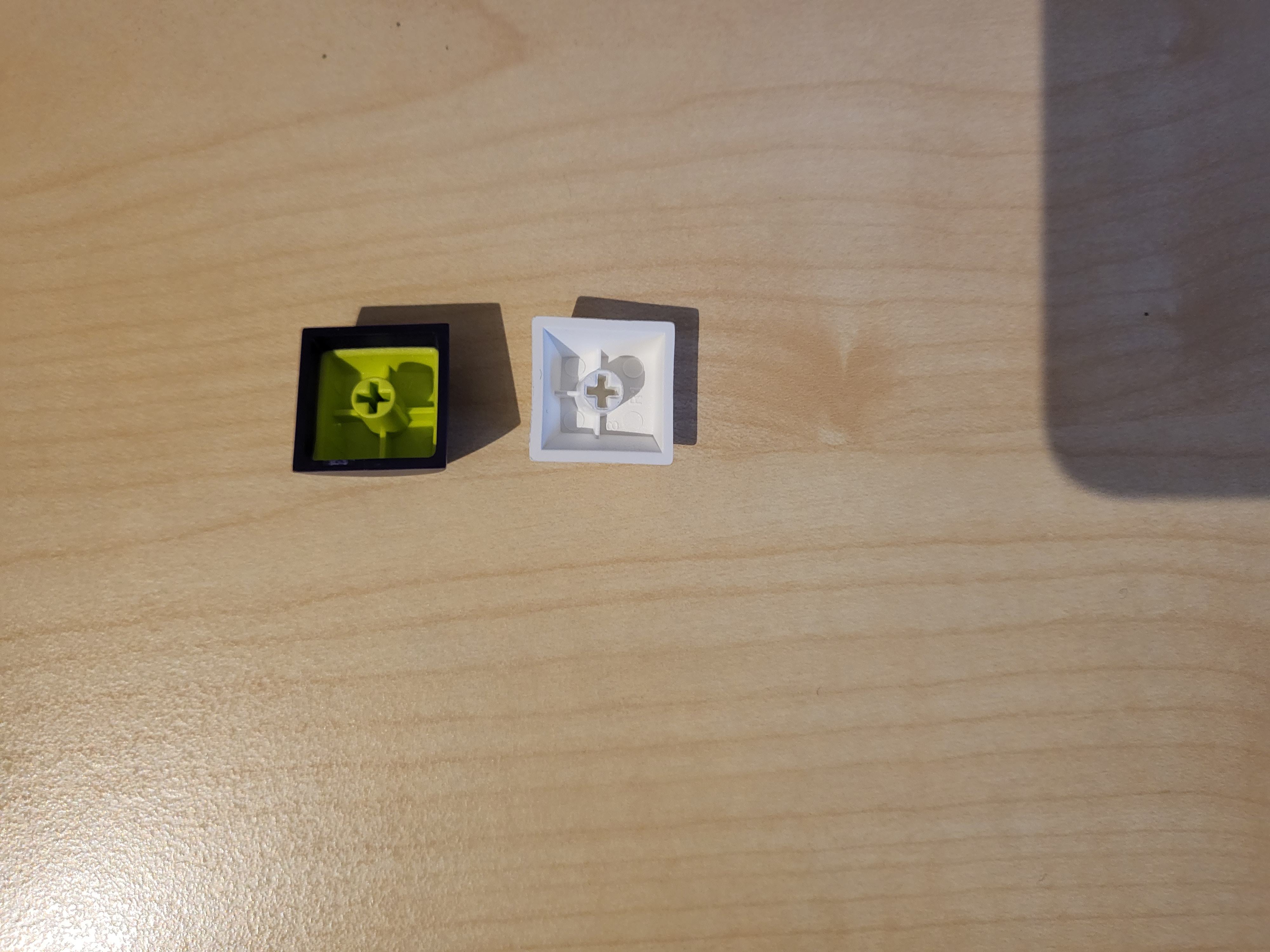

Hier mal ein bildlicher Vergleich zwischen meinem ,,teureren" ABS-Set (links) und dem ,,günstigeren PBT-Set" (rechts)
Anzumerken ist, dass diese Kappen sehr unterschiedlich sind, das ABS-Set ist im MT3-Profil und das PBT-Set ist im Cherry-Profil.
Zudem ist das ABS-Set Doubleshot und das PBT-Set Dye-Sub, beides sind gute Optionen.
