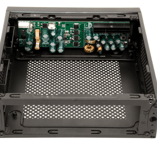

Hallo an alle,
ich habe eine kurze Frage, es geht um das Chieftec IX-01B-85W HTPC Gehäuse.
Dieses Gehäuse kommt mit einem externen 85W Netzteil und einer offenen Stromversorgungsplatine innerhalb des Gehäuses(auf dem Bild zu sehen).
Ich habe mal gelernt nie ein Netzteil zu öffnen weil da noch gefährliche Restspannung drauf sein kann, nun frage ich mich natürlich ob das hier auch das Fall sein kann....Eigentlich gehe ich davon aus das so etwas vom Hersteller geprüft und bei Gefahr gewarnt wird, aber heute kann man sich ja auf so etwas nicht mehr verlassen, möchte ungern auf meinen Grabstein stehen haben "denn er wusste nicht was er tut" ...
Wie seht ihr das, ich bin in dem Thema nicht bewandert....
Danke für alle Einschätzungen und Antworten ;)

Hi,
das ist ein praktisch ein DC-DC Wandler, der mit einem externem Netzteil gespeist wird. Netzspannung liegt hier also keine an.
Moin :)
danke für die Erklärung, das bedeutet ich muss mir keinen Kopf machen und kann mir das Gehäuse kaufen :d
Ist nämlich wirklich schön kompakt!
Einen schönen Sonntag noch.
Noch eine Frage zu dem Thema, hoffe das ist hier OK, dann muss kein neuer Thread erstellt werden und thematisch dürfte es passen.
Ich wollte in dem Gehäuse ein Ryzen 3400G oder Intel i3-10100 verbauen, beide sind aber mit 65W spezifiziert, schafft das 85W Netzteil das ?
Das Setup ist ein Mainboard, eine m2 SATA SSD, ein Noctua NH L9i Lüfter und einer der beiden CPUs.
Ganz dünnes Eis. Nahezu alle modernen Cpus können mehr Leistung ziehen als die TDP zulässt. Dann hat er noch die SSDs und den Lüfter verbaut, damit sprengt man die 85W ziemlich sicher.
Bei einem AMD mit 65W TDP sollte das PPT bereits bei 88W liegen und damit ohne Restsystem bereits das Netzteil überlasten. Also entweder die Cpu im Bios untertakten oder eine mit nur 45W bzw. 35W verbauen, sonst wird das nix.

SSD wird denke ich bei 1-2W liegen, der Lüfter wird mit 2,5W angegeben. Und dann die CPU deckeln. Gesetz dem Fall es sollte nicht Funktionieren kann man immer noch eine potentere PSU nachkaufen.
Aber recht hast du damit das man mehr als nur so ein paar Angaben benötigt wie die Brotkrumen vom TE :-)
Steckernetzteil ja, aber dieses proprietäre DC-DC Etwas im Gehäuse lässt sich wohl nicht so leicht tauschen. Davon ab würde ich halt nicht darauf bauen im Bios rumtweaken zu müssen (PPT), damit das System stabil läuft...
