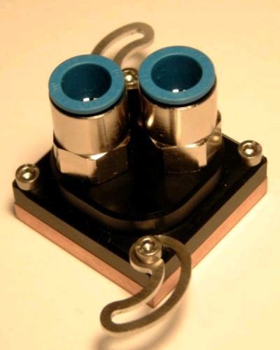

Bei meinem 865 PE Board wurde standardmäßig die NB aktiv gekühlt,
die tierisch laut war.
Bei einem Test ohne aktive Kühlung wurde die NB extrem heiss.
Jetzt wird die NB mit einer Zern-NB gekühlt.
Zwar ist der Zern unscheinbar und von der Kühlleistung nicht so toll wie andere,
dafür sehr flexibel was die Anschlüsse angeht.
Bei anderen NB Kühlern musste beim Wechseln (AMD -> Intel)
evtl. neue Halterungen kaufen, die auch sehr teuer sind.
Zudem sehr günstig(23 Euronen) .
Passiv gekühlt kam bei meinen hohen FSB nicht in Frage.
Also wenn du den FSB so hochknüppeln willst(ist es ein nForce Board?) würd ich definitiv in die WaKü einbinden, denn je kühler die NB läuft (und über die läuft der FSB ja..) desto erfolgreicher dürfte die Übertaktung sein. Von der Stabilität ganz zu schweigen... und leistungsfähige aktive NB-Kühler sind teilweise teurer als einChpset-WaKü-Aufsatz... :wall:
