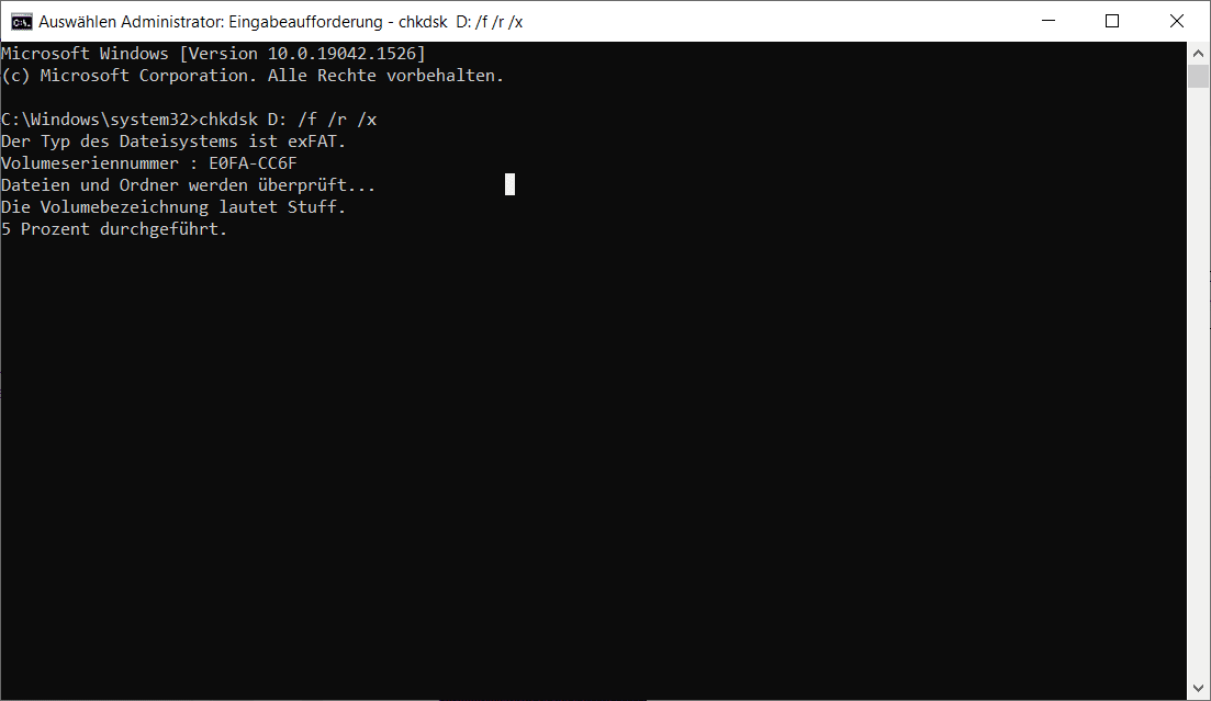

chkdsk läuft seit ca. 12 Stunden über meine externe hdd aus dem anderen thread. weiter laufen lassen oder kann ich das abbrechen?
ich möchte die daten nicht verlieren. die hdd ist als exfat formatiert, damit ich unter win10 und os x darauf zugreifen kann.
Zu diesem Zeitpunkt testet er ja nur, also sollte man das ohne Datenverlust abbrechen können oder ist jemand anderer Meinung? Wenn´s nicht so wäre, wäre das schon ziemlich blöd. 5% nach 12 Stunden, aber man kann das Fenster auch einfach schließen....
habe strg + c gedrück, da ist es direkt auf 21 prozent gesprungen.. anscheinend aus versehen im vorfeld angehalten!
habe das ganze trotzdem abgebrochen und warte auf antwort im anderen thread!
danke euch!

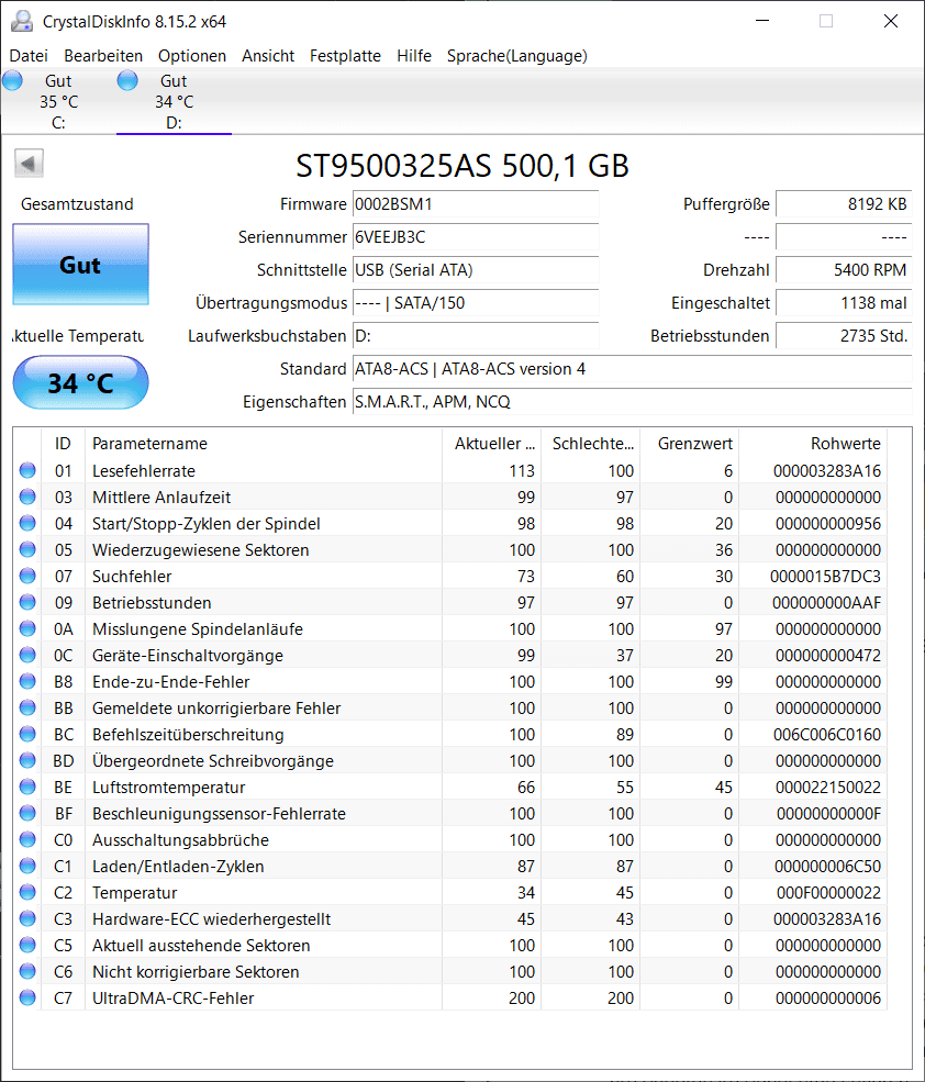

Poste doch bitte mal den Screenshot von CrystalDiskInfo für die Platte, ziehe aber bitte das Fenster soweit auf, dass alle Attribute und auch die Rohwerte vollständig sichtbar sind, also keine Scrollbalken mehr erscheinen.

Zwar ist die Platte schon sehr alt, aber hat bisher keine Fehler, weder Lese- noch Suchfehler oder schwebende Sektoren. Auffällig sind allenfalls die 6 UltraDMA-CRC-Fehler, dies sind Kommunikationsfehler mit dem Host Controller, bei USB Platten also der USB-SATA Host Adapter im Gehäuse. Meistens sind defekte SATA Kabel oder lose Stecker die Ursache, aber in einem USB Gehäuse hat man eher selten ein Kabel, aber vielleicht sitzt die Platte nicht ordentlich auf dem Stecker. Es können aber auch alte Fehler sein, dies ist ein Lebenszeitzähler und daher fällt der Rohwert vom Attribut 07 nie, wenn er nicht steigt, ist da also alles in Ordnung.
Es sieht so aus, als hättest Du vermutlich irgendwas in dem Windows getippt und es damit eingefroren und musst für das chkdsk einfach Geduld haben. Wenn die Partition noch lesbar ist, würde ich bei so einer alten Platten aber vorher erstmal ein Backup machen, eben auf eine anderen USB Platte oder eine interne Platte des Rechners.

Das sind schon mal sehr gute Nachrichten, danke dir für die Analyse!
