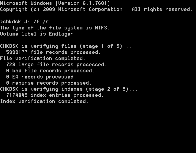

ich wollte mal wieder Daten sichern. Das kopieren auf die externe 5TB ging gut, jedoch als ich sie an einen anderen Rechner (Win7) anschloss, wollte er die Platte auf Fehler überprüfen (Chkdsk).
Hab ich dann auch getan, jedoch hälts das in etwa an der selben Stelle immer wieder an und geht nicht weiter.
google tipps wie antivir ausmachen hat nicht geholfen.
Woran könnte es noch liegen?

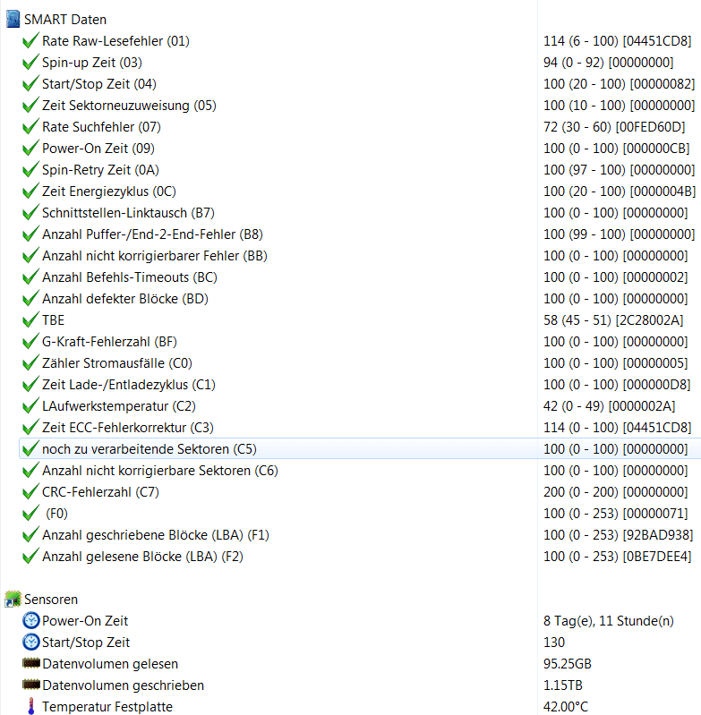

Poste doch bitte mal den Screenshot von CrystalDiskInfo für die Platte, ziehe aber bitte das Fenster soweit auf, dass alle Attribute und auch die Rohwerte vollständig sichtbar sind, also keine Scrollbalken mehr erscheinen. Bitte machen den Screenshot aus Windows und nicht mit einer Kamera vom Bildschirm und nur den Screen von CrystalDiskInfo, mit Alt+Druck erzeugt Windows einen Screenshot des aktiven Fensters in der Zwischenablage.

ich lasse gerade chkdsk /f /r in der console durchlaufen. Da ist es an der selben Stelle von Schritt 1 zu Schritt 2 gewechselt und macht aktuell nix (keine Konsolen-Ausgabe), vielleicht kommt noch was. Ob MBR oder GPT kann ich nicht sagen, jedoch habe ich eben den Disk Manager aufgerufen und er frage mich ob ich MBR oder GPT erstellen möchte (während dessen chkdsk läuft). Habe da erstmal nix gemacht.
Die Platte ist in ntfs formatiert. Die Platte wird an jedem Rechner erkannt. Chkdsk habe ich an dem, dessen Daten ich sicher wollte nicht gemacht, da dort Ubuntu 10.04 (32bit) drauf ist.
Edit:
Es tut sich was!
"Recovering orphaned file 'DATEINAME' ('NUMMER_1') into directory file 'NUMMER_2'"
Davon ca 20 in der Sekunde
Das letzte mal, als sowas passiert war, war mein ganzer Datenträger hinüber. Ich hoffe diesmal klappt es.

Poste doch auch mal den Screenshot von CrystalDiskInfo, oder erscheint sie dort nicht? Das kannst Du auch nebenbei machen, also während chkdsk noch "läuft".
Intenso 5TB:
z.B. Intenso 6031513 externe Festplatte 5TB 3,5 Zoll schwarz: Amazon.de: Computer Zubehör
Soweit ich weiß wurden da unterschiedliche Platten eingebaut.
Bei mir ist eine Seagate ST5000DM000-1FK178 drin mit 5980rpm, 16MB Cache.
CrystalDiskInfo zeigt mir die Platte nicht an.
Sandra zeigt mir aber welche:
Bei dem Chkdsk ist mir aufgefallen, dass zwischendrin eine %-Angabe kommt. Es ist gerade bei ca 40%.
Ich glaub meine ganzen Dateien wurden umsortiert in Ordner mit Zahlen. Wäre schlechte da dort ca all meine Sicherungen/Daten seit jeher drauf sind.
Die Werte sind alle gut, aber bei einem der 5 unterwartete Spannungsabfälle (C0) könnte es Dich die Daten gekostet haben, Filesysteme werden dabei leider zuweilen mal korrupt. Von wichtigen Daten hat man eben Backups zu haben, wenn es wirklich Backups und keine Auslagerungen von Daten sind und man die verliert, dann kann man auch jederzeit wieder ein neuen Backup von den Daten anlegen. Auf eine Backupplatte gehören auch nur Backups und mit der geht man nicht hausieren und steckt sie hier oder dort mal an andere Rechner, die gehört zu 99% der Zeit sicher im Schrank aufbewahrt.
Ich hab die Festplatte während und nach dem Kopieren nicht bewegt, sondern nur das Kabel umgesteckt. Sie steht seit mehreren Monaten an exakt der gleichen Stelle. Ich habe die Daten auch teils doppelt drauf kopiert, da ich nach dem ersten mal dachte welche vergessen zu haben.
Beide mal waren die selben Fehler danach. Ist also reproduzierbar. Wird denke ich schon an den 32-bit OS liegen.
Mittlerweile zeigt chkdsk keine wiederhergestellten Daten mehr an. Ist jetzt bei schritt 4 von 5 und zählt 'files processed'. Ist bei 460.000 von 6Millionen und macht ca 18 in der Sekunde... (noch 85h wenn es so weiter geht)

chkdsk ist fertig und es scheint sogar soweit alles hergestellt zu haben. Ein Wunder!
(Sogar Daten die ich schon gelöscht hatte)
Danke an alle.
