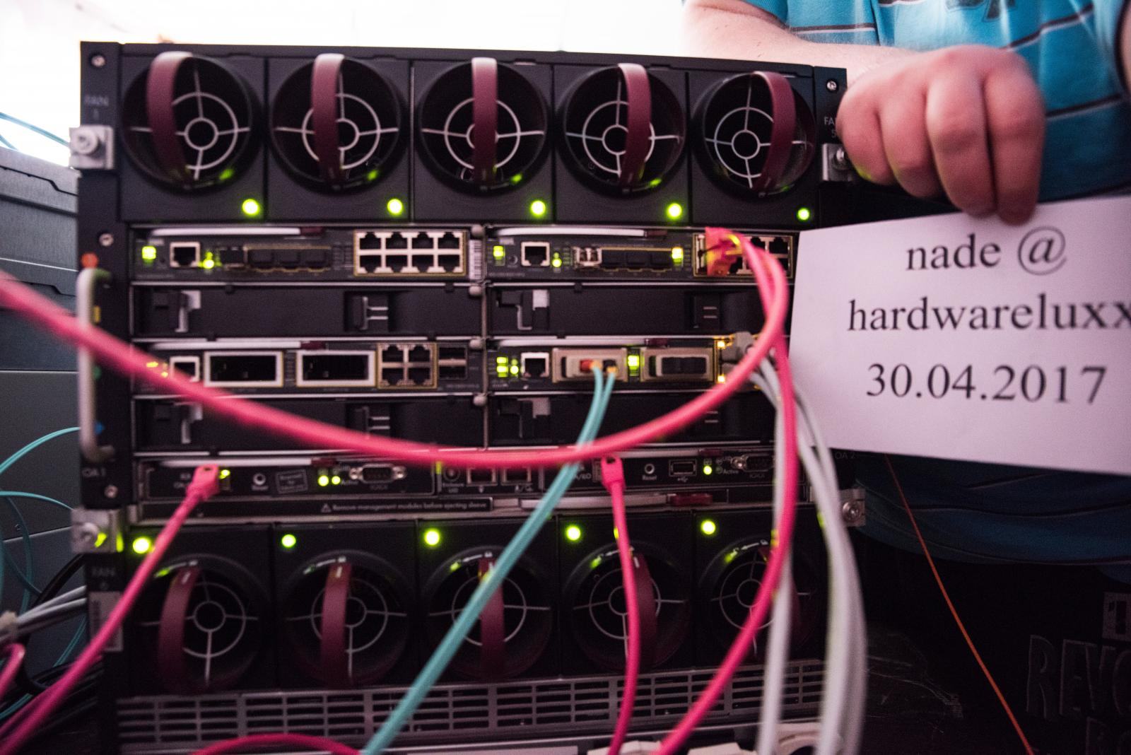

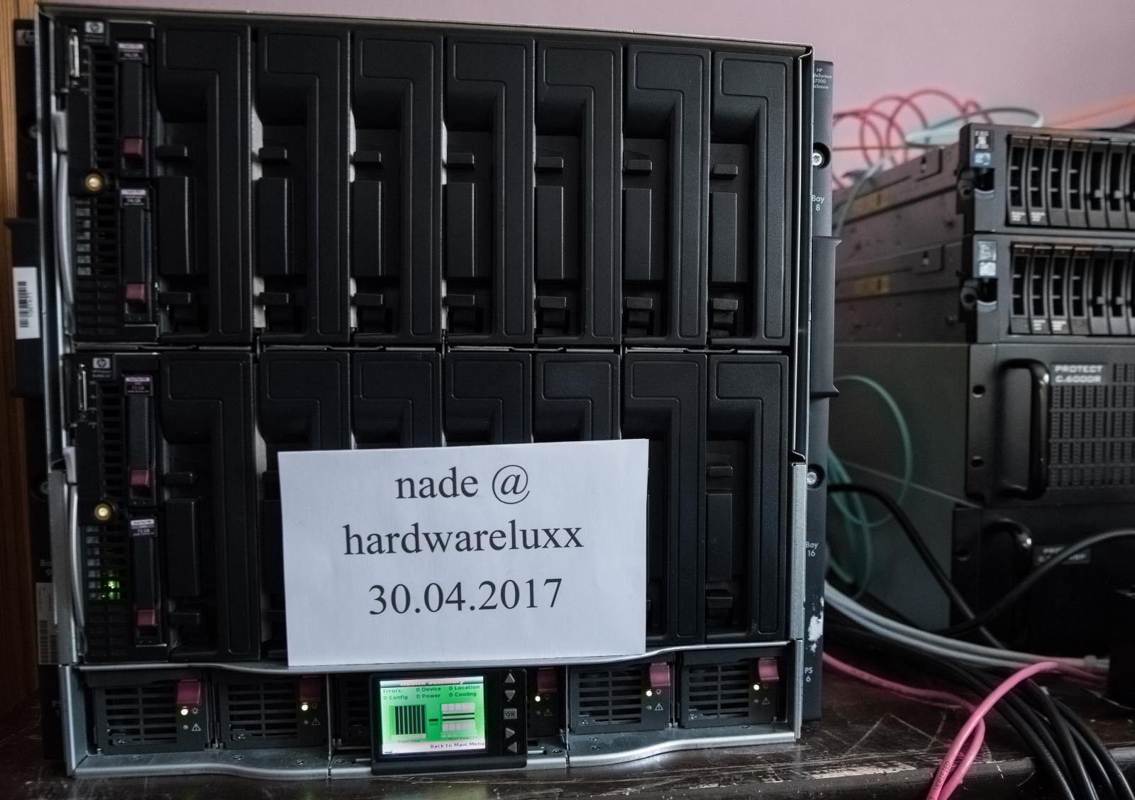

Da ja so gerne Bilder geguckt werden:
![DSC_2638.jpg DSC_2638.jpg](https://www.hardwareluxx.de/community/data/attachments/306/306669-4ff8c0707a06d388299cb30d8f0a45dd.jpg)
![DSC_2636.jpg DSC_2636.jpg](https://www.hardwareluxx.de/community/data/attachments/306/306551-0e204d0a637a0411af60d87de2dac383.jpg)
