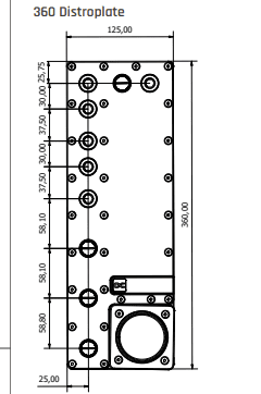

Ich Würde die Tubes der Radiatoren gerne linksbündig parallel zueinander an einer SIDE Distro Plate verbauen. Jeweils oben und unten im Case.
Frage: Kann ich das mit der ausgewählten Distro Plate realisieren, oder ist die dafür nicht geeignet? Eine Front Distro Plate möchte ich aus optischen Gründen nicht haben. Habe ich grundsätzlich an alle Kompnenten und Zubehör Teile gedacht, ohne das ich was vergessen habe?

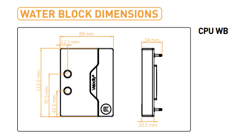

Sehe ich das bspw. richtig, dass die Lochabstände bei der gewählten CPU Block / Distro Plate Kombo nicht passen werden, um die Tubes wirklich gerade auszurichten?
28mm Lochabstand
30mm Lochabstand...
.... Und ich denk die ganze Zeit noch, dass das doch nicht sein kann... Ich hab in cm gedacht.
Danke fürs Augen öffnen :-D
