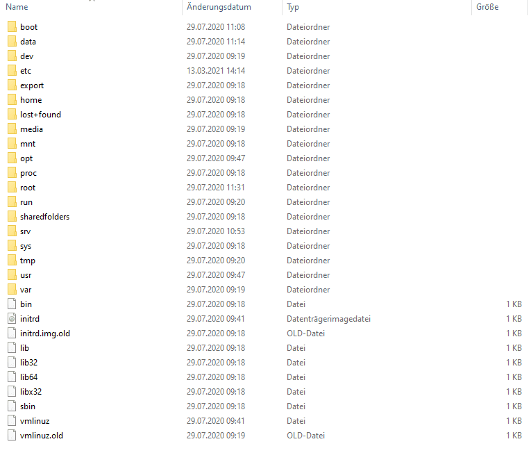

ich habe im letzten Jahr mit Clonezilla ein Backup von meiner OMV5 Installation gemacht.
Das OMV OS liegt auf einer 64GB SSD. Das Backup habe ich auf eine 500GB externe HDD gespeichert. Es ist NICHTS sonst auf dem externen Laufwerk. Nun wollte ich das Bckup wiederherstellen. Nur funzt das nicht. Es gibt keine Auswahl zum RESTORE unter Clonezilla. Scheinbar wurde keine Imagedatei gespeichert oder die Ordnerstruktur falsch angelegt.
Siehe Bild im Anhang. Frage nun, kann ich die Dateien von dem externen Laufwerk einfach 1zu1 auf die SSD schieben? Würde das am Windoof PC machen.

du hast demnach keine Image-Sicherung erstellt sondern einen Clone, Clonezilla kann mWn Beides
Guten Morgen,
es sieht so aus, auch wenn ich nicht weiß wo man das auswählen kann bei CL. Nun ja, es läuft erst mal wieder. Aber für die nächste Sicherung, hast Du einen Tipp was ich falsch gemacht habe?
