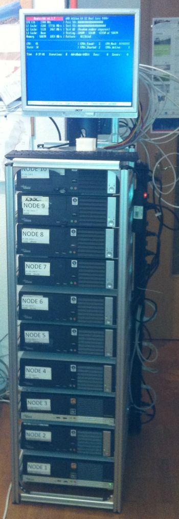

Hier mal ein Foto vom Rechnerverbund.
Wir hatten bis vor kurzem Ubuntu auf allen Nodes und mit OpenMPI dann Openfoam über die Rechner betrieben (Klassische Einrichtung zum parallelen Rechnen nach der Anleitung von Openfoam). Nun wollten wir FEM Tools (z.B. Z88), u. a. Sourcecode, der nicht für das parallele Rechnen optimiert ist, über alle Nodes laufen lassen. Insofern kam mir die Idee, einen Rocks Cluster aufzubauen. Über CentOS dann eine Virtuelle Maschine auf dem Masternode einrichten, auf dieser dann die FEM Tools laufen sollten. Da ich mich mit CentOS noch nicht so gut auskenne, würde dieses Vorgehen eine Übergangslösung sein. Damit die Programme nativ über den Rechnerverbund mit Rocks laufen, müsste ich die Tools ja alle auf dem Master einrichten, richtig?
