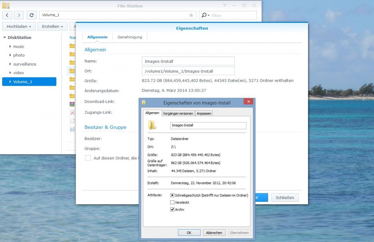

Hast du Windows 8.1 laufen? Dort wird es falsch dargestellt. Guck mal in der File Station der DSM nach der wirklichen Größe des Ordners.
Mir wird mit Windows 8.1 angezeigt das mein Nas 12TB mit 30TB belegt ist...
Dieser Fehler tritt mit Windows 8 nicht auf.

Ja, ich habe Windows 8.1 - Über den Explorer (mit Rechtsklick auf den Ordner --> Eigenschaften) wurden mir diese Werte angezeigt.
In der File Station (dem Dateibrowser) der Synology wird mir 81,49GB Speicher angezeigt. Falls das der tatsächliche Verbrauch ist bin ich beruhigt.
Sehr merkwürdig, was Windows da tut...
