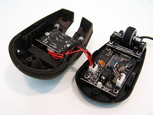

Meine CM Storm Recon, (getestet an zwei PC's und verschiedenen USB Hubs), verliert ständig die Verbindung und meldet sich wieder an.
Scheint ein Wackelkontakt zu sein, ... eventuell das Kabel.
Weiss einer, wie man das Ding aufkriegt?
Da hat's unten hinten hinter einem Gummizapfen eine Schraube.
Aber da tut sich nicht wirklich was und unter den Pads hat's keine Schrauben.
Gibt's da irgend einen Kniff?
Geht doch. Mit dem Fingernagel rein und dann hängen die Clips aus.
- - - Updated - - -
Hehe, das ist jetzt aber lustig.
Da hatte es ein Mü Staub auf der einen Lötstellenreihe, aber durchgehend auf der ganzen Reihe.
Hab das rausgesaugt, testhalber die Maus angehängt und siehe da, keine Disconnects mehr :)
Hät ich nie gedacht, dass es daran liegen könnte.
Genau auf der PinReihe hinter dem Mausrad lag über die ganze Breite Staub. Aber sonst war die Maus sauber. Einzig die eine Seite des Rades selbst hatte auch ein kleines Kneuel.
Ich hatte auch manchmal das Gefühl von Jitters bei einigen Bewegungen.
Mal schauen, ob das nun weg ist. Die LED's hab ich ohnehin wegen dem Mauslag deaktiviert.
