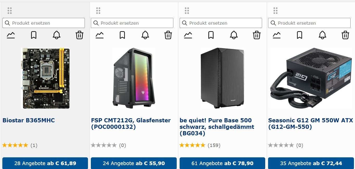

Wenn es kein HP Mainboard ist, ist das Mainboard nicht mit dem Netzteil und PC Gehäuse kompatibel.
Du brauchst also ein neues Mainboard, Netzteil und PC Gehäuse.

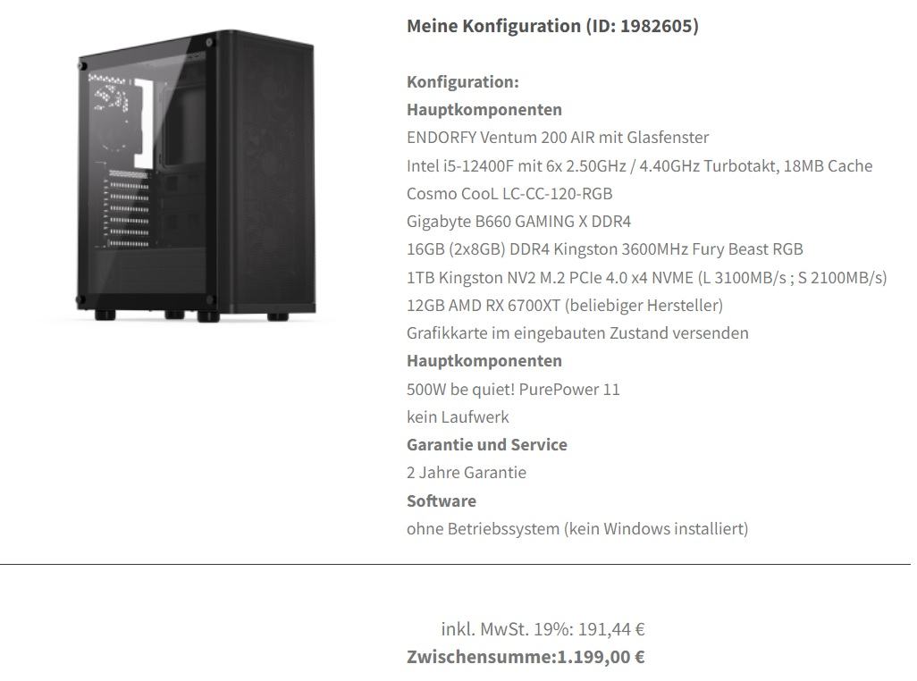

Auf jeden Fall den PC selbst zusammenstellen, und nichts von Dell oder Lenovo kaufen, bei Dubaro, Agando oder mifcom z.B. kannst du deinen PC auch selbst zusammenstellen.
Was soll der PC kosten?
Hier z.B. bei Dubaro, Intel i5 12400 CPU mit AMD RX 6700 XT Grafikkarte: https://www.dubaro.de/GAMING-PC/Kre...ING-PC/KREATIVECKE-Midrange-System::3353.html
Das ENDORFY Ventum 200 Air PC Gehäuse hat 4x 120 mm Lüfter vorinstalliert.
Windows 10 oder 11 Installation ohne Key inklusive Treiber kostet 29,90 Euro, Windows 10 oder 11 Keys bekommst du günstig im Spoiler unten.
Günstige Windows 11 Pro Keys bekommst du hier, (keinen Key mit Telefonischer Aktivierung kaufen).
Günstige Windows 10 Pro Keys bekommst du hier, (keinen Key mit Telefonischer Aktivierung kaufen).
Die Windows Keys funktionieren einwandfrei sind aber nicht legal.
Auch der Windows 11 Key von z.B. MMOGA für 25,99 Euro, oder der Windows 10 Pro Key MMOGA für 12,99 Euro ist nicht legal.
Legale Windows 11 Pro Keys gibt es hier, Vorsicht bei Amazon Marketplace Händlern die Windows Keys sind häufig nicht legal.
