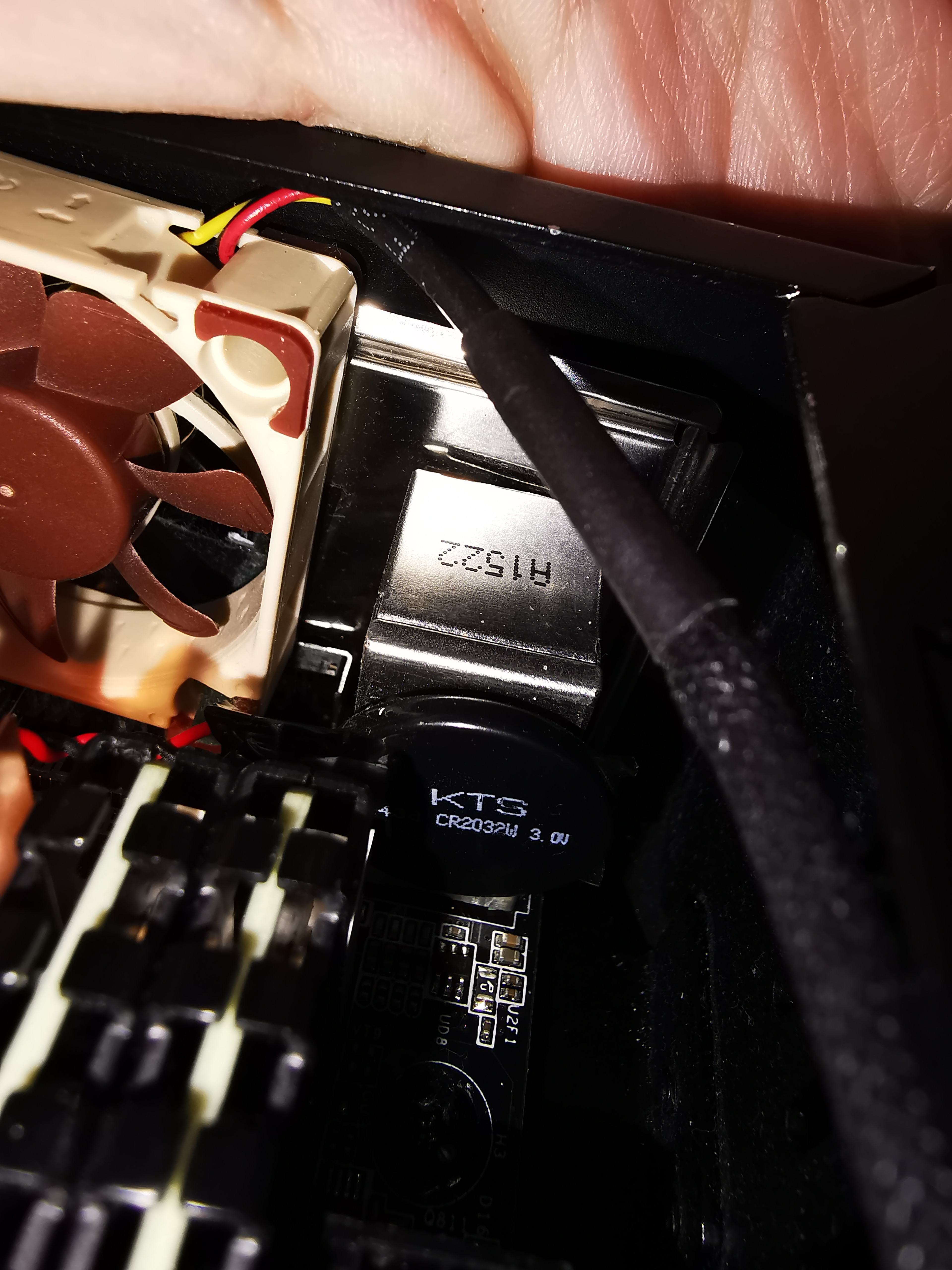

Es handelt sich laut der Aufschrift um eine "KTS CR2032W 3.0V"

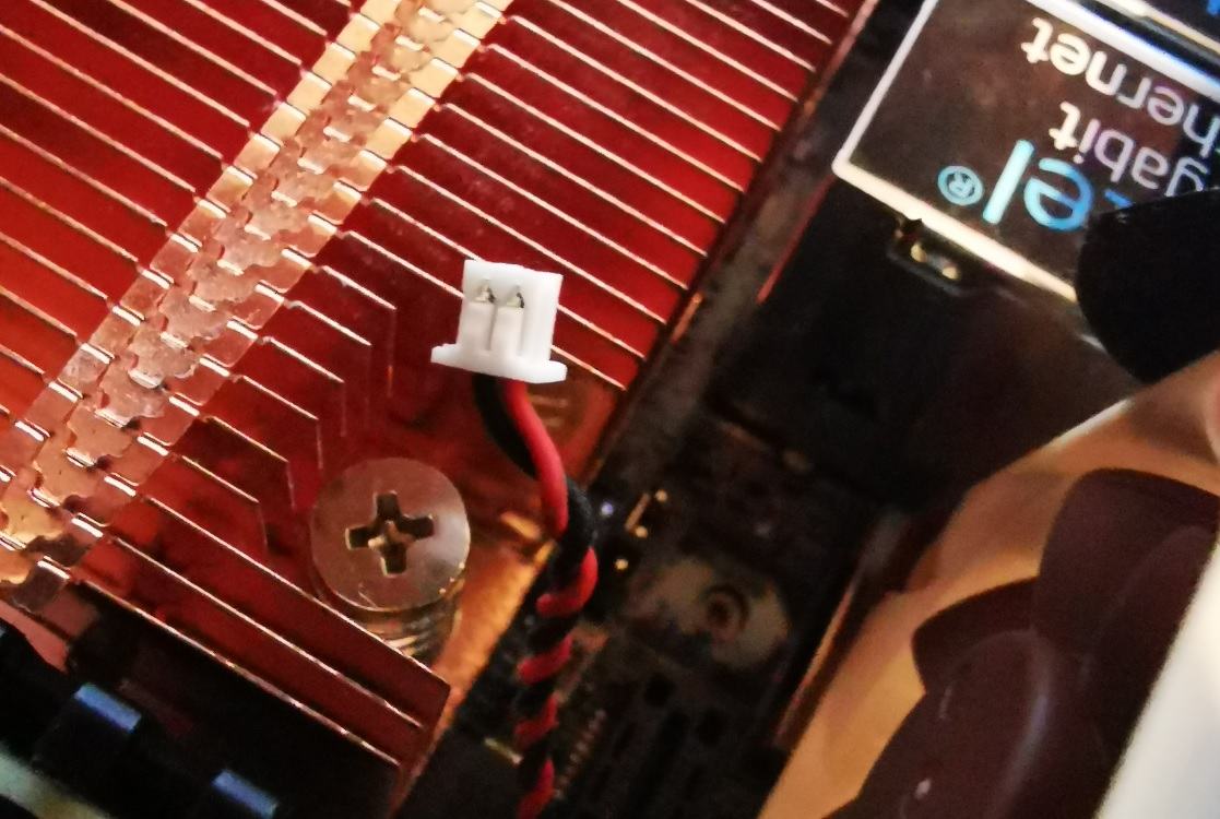

Ich finde aber leider nur Batterien mit umgekehrter Polung am Stecker als bei mir.
Eine habe ich schon mal bestellt aber noch nicht getraut einzustöpseln. Nicht, dass ich mir was abschieße.

Auf Deinen Fotos sieht man die Batterie nicht. Hole sie raus und dann kann man sehen, ob und wie man sie gegen eine neue ersetzen kann. Wenn genügend Platz vorhanden ist, könntest Du auch z.B. zwei Micro- oder Mignonzellen in einer Halterung mit dem Kabel + Stecker aus Deinem Bild verlöten. Wichtig sind nur die 3V.
Wenn die im PC genauso aussieht, dann kann man die CR2032 in der Halterung austauschen und braucht nicht das ganze Teil neu kaufen.

Man sieht die Batterie auf dem linken Foto. Ist quasi schwarz und ein Aufdruck mit der Bezeichnung darauf.

Gut versteckt die Batterie.^^ Da ist wahrscheinlich nur eine Folie über der Batterie und der Halterung. D.h., die Batterie könnte leicht ausgetauscht werden, ohne löten zu müssen.
Das checke ich mal nach dem Ausbau.

Abgesehen von richtig bestellen ist es möglich die Pins im Stecker auszuclipsen und wieder andersherum einzustecken.
