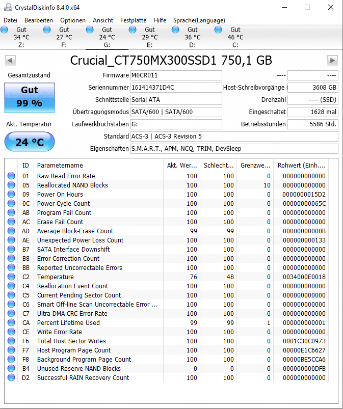

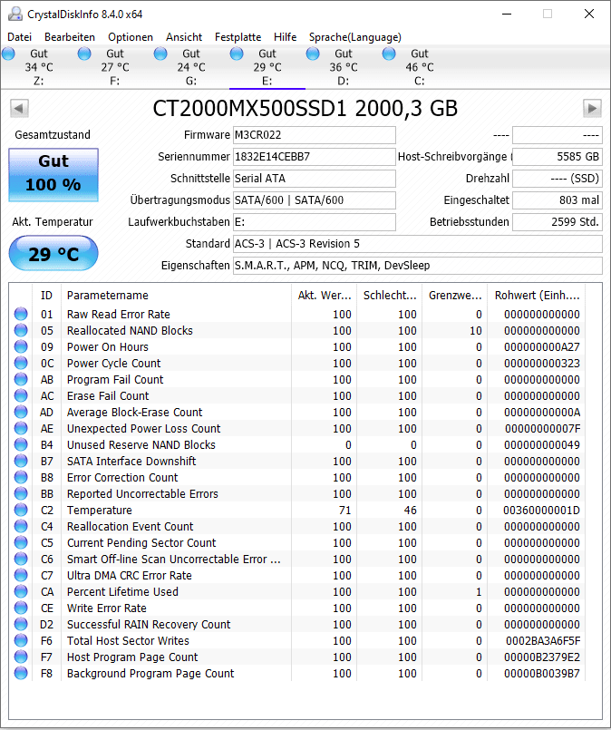

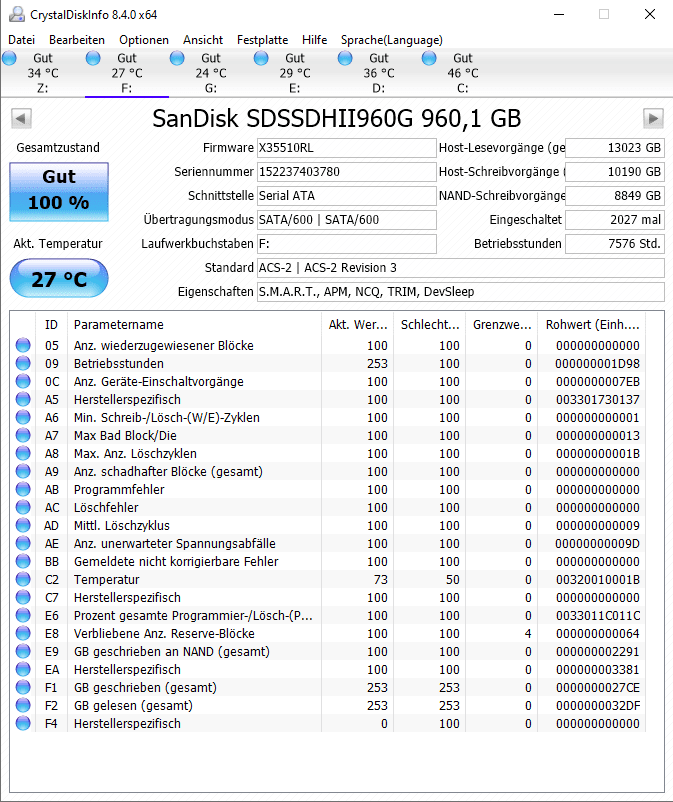

Auf welcher SSD war denn das Spiel vorher, auf der MX500 oder auf der SanDisk. Die MX500 ist sehr gut und so schlecht ist die SanDisk Ultra II auch nicht. Poste doch einfach mal die Screenshots von CrystalDiskInfo für die SSDs, ziehe aber bitte das Fenster soweit auf, dass alle Attribute und auch die Rohwerte vollständig sichtbar sind, also keine Scrollbalken mehr erscheinen.
Zugegeben, das Spiel lag vorher auf der schlechtesten. Auf der MX300.
U.a aufgrund von Performanceproblemen sind eine Reihe Firmwareupdates für die MX300 erschienen.
Schau mal wie die sich mit einer aktuellen Firmwareversion verhält.
Von den SMART-Werten her sehe ich da jetzt keine Probleme, die SSD ist ja praktisch noch fast wie neu.
