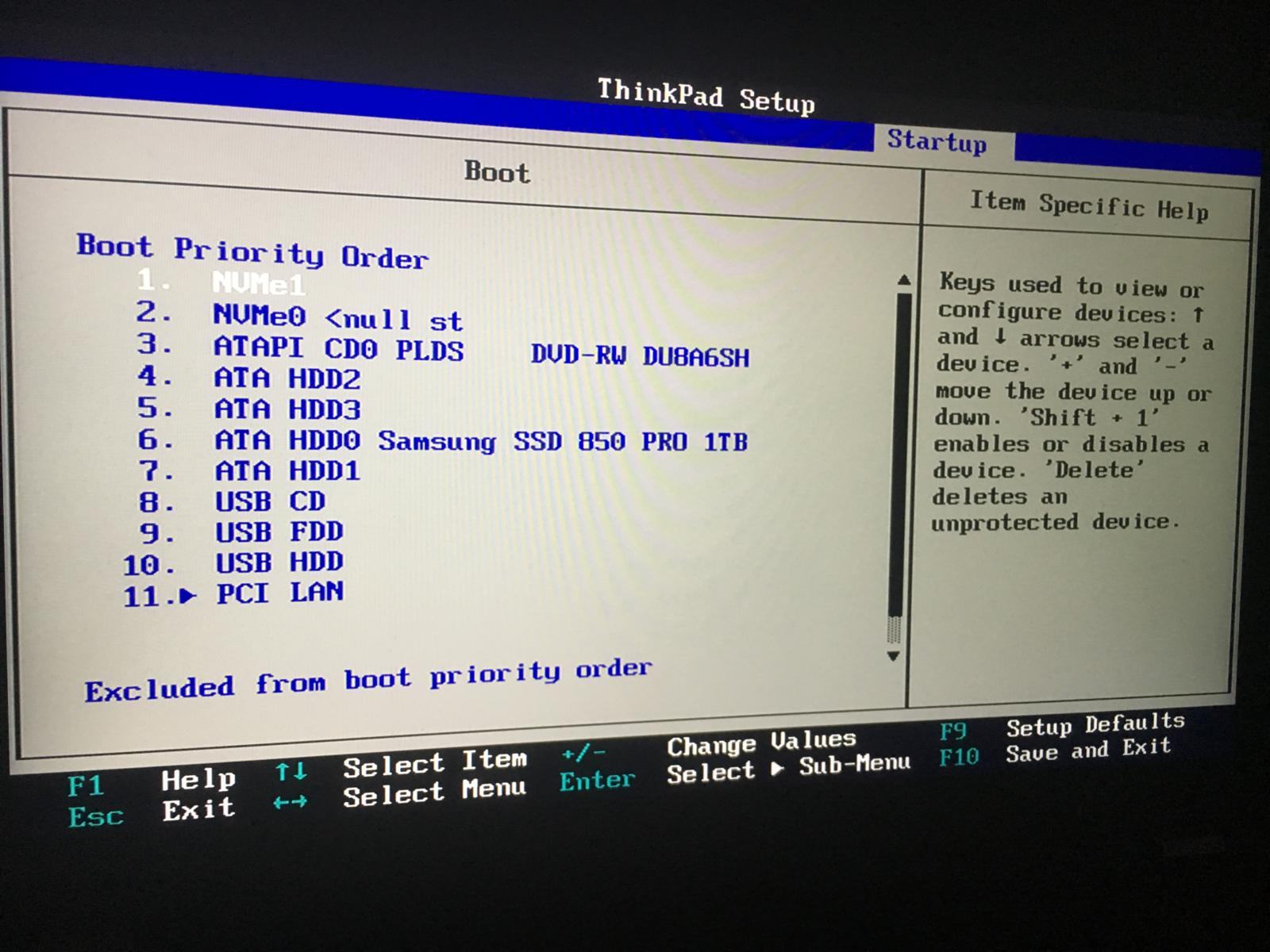

Kuckt mal bitte, glaubt ihr, ist das die Ursache? Habe meine Bootliste im Bios angesehen.
Siehe Anlage!
Da sollte die SSD natürlich schon erster Stelle stehen und wenn du von CD booten willst die CD!
ok da sind aber 2 NVME Eintragungen. Fakt ist, es sind in meinem PC 2 Steckplätze, nur 1 ist belegt, wie weiß ich jetzt welche NVME da zu erst eingetragen gehört. Und was ist der Windows Boot Manager?
Der (UEFI) Windows Boot Manager wählt das Bootlaufwerk halt automatisch aus oder halt auch nicht...
Da mußt du schon selbst ausprobieren welches Bootlaufwerk korrekt ist!

Folgedessen habe ich dann im BIOS nachgesehen und gesehen, dass die NVME SSD nicht an 1. Stelle war, sondern der "Windows Boot Manager".

Ohne Windows Boot Manager bootet halt kein Windows... Deswegen kannst Du das nicht entfernen. Das ist der Standard Bootloader von Windows. Den sieht man normalerweise nur, wenn man mehrere Windowssysteme parallel installiert hat oder wenn man das Boot-Menü beim Booten aufruft. Selbst wenn man ein Linux und ein Windows auf einem System hat und standardmäßig nen Linux-Bootloader zur OS-Auswahl benutzt, lädt er bei Auswahl des Windows-System über den Windows Boot Manager... Also dürfte das kaum die Lösung Deines Problems sein. Ansonsten ist es -leider- relativ normal, dass sich ein System gelegentlich beim Starten "verschluckt". Dafür kann es viele Gründe geben und nur wenn es regelmäßig und reproduzierbar auftritt, lohnt sich eine Analyse.
Ok, du schreibst, dass Windows ohne Windows Boot Manager nicht bootet. Aber bei mir offensichtlich schon. Ich habe den Eintrag Windows Boot Manager aus dem BIOS entfernt - siehe Screenshot.
Dennoch ich kann das Problem nicht reproduzieren und auch nicht sagen, was dafür verantwortlich ist.
Normalerweise steht im BIOS auch der (Windows) Boot-Manager nicht drin, der erscheint erst im Boot-Menü NACH dem BIOS. Und wenn das nicht erscheint, dann ist nur ein OS installiert und es wird automatisch das gestartet. Wenn es nach dem BIOS hängt, dann liegt es genau daran, das entweder der Boot-Manager nicht erkannt wird oder im Boot-Manager der Eintrag von dem gebootet werden soll fehlerhaft ist. Alternativ kann es daran liegen, dass das Medium, von dem gebootet werden soll nicht erkannt wird und deswegen der Boot-Manager auch nicht geladen werden kann. D. h. der kleinste Schluckauf im System kann dazu führen, dass der Bootvorgang unterbrochen wird. Wo der Schluckauf genau passiert, muss man genau analysieren, das ist aber nur direkt VOR dem Gerät möglich. Alles andere ist Kaffeesatzleserei...
