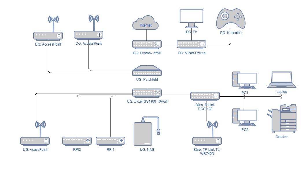

Edit: Ich habe mal mein Netzwerk und die wichtigen Komponenten aufgemalt. Vielleicht hast du die Zeit und kannst mir anhand der Grafik erklären, wo welche Komponenten eingebaut werden müssten.

Nee... :-) So kompliziert war das nicht. Die OM2 (nennen wir es einfach LWL, also die Lichtwellenleitung, Glasfaser) zwischen den beiden Switchen. Die Switche sind ja sonst komplett 2.5Gbit. Das wäre also"nur" der s.g. Uplink.
Die Kommunikation zwischen den Switchen würde mit etwa 980 MB/s laufen, die der Clients untereinander mit etwa 285 MB/s.
Die Leitung zur Fritzbox selbst ist dann für alle mit 2.5Gbit angebunden. Aber...
Lösung 2 verstehe ich auch noch nicht genau, warum ich 2x DMS-107 benötige statt nur einmal.
...wie es scheint, hab ich mir aus "Vom Patchfeld geht ein kurzes Kabel in eine 1Gbit/s Switch" und "Von dieser 1Gbit/s Switch liegt nun ein Kabel zu einer weiteren 1Gbit/s Switch im Kellerbüro" fälschlicherweise zusammengereimt, daß du nun beide Switche ersetzen willst und dein Netzwerk damit komplett auf 2.5Gbit umstellen willst. (auch wenn noch nicht alle Clients mit 2.5Gbit laufen können).
WEIL, wie gesagt wurde, max. 2 Switche als Kaskade hinter einem Router nichts dramatisches ist. Plus der Link den ich gepostet habe, den man auf jeden fall lesen und checken sollte.
Das "Diagramm" (y) klärt natürlich vollumfänglich auf. So viele Kisten an dem UG-Switch hab ich in dem Text nicht erkannt :LOL: Hast schon Recht.

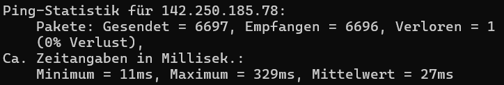

So ein Abend "zokken" sieht Ping mäßig dann folgendermaßen aus, die Ping wie der Maximum Ping treten bei Auslastung des Netzes ungefähr alle 10 Sekunden auf. Aber da Problem löse ich nicht mit einem 2,5G Netz.
Lässt sich das mit dem Laptop (immer jeweils an der Steckdose) der genauso angebunden ist wie die PCs, nicht schon grob abchecken, obs was bringt es direkt an die Fritzbox zu stöpseln
Ich hatte das schon Mal gemacht. Bezogen auf die high Pings macht es keinen Unterschied, bezogen z.B. auf mein 100Mbit Switch Problem hat es schon geholfen.

Wenn das mit dem Laptop an u.a. den Pings nichts geändert hat, dann brauchst du an deiner Konfig nichts ändern. Weil, das wird am PC auch nichts ändern. Empfehlen kann man in der Auflistung also nur
3. Lösung: Nichts machen, weil es nichts bringt.
