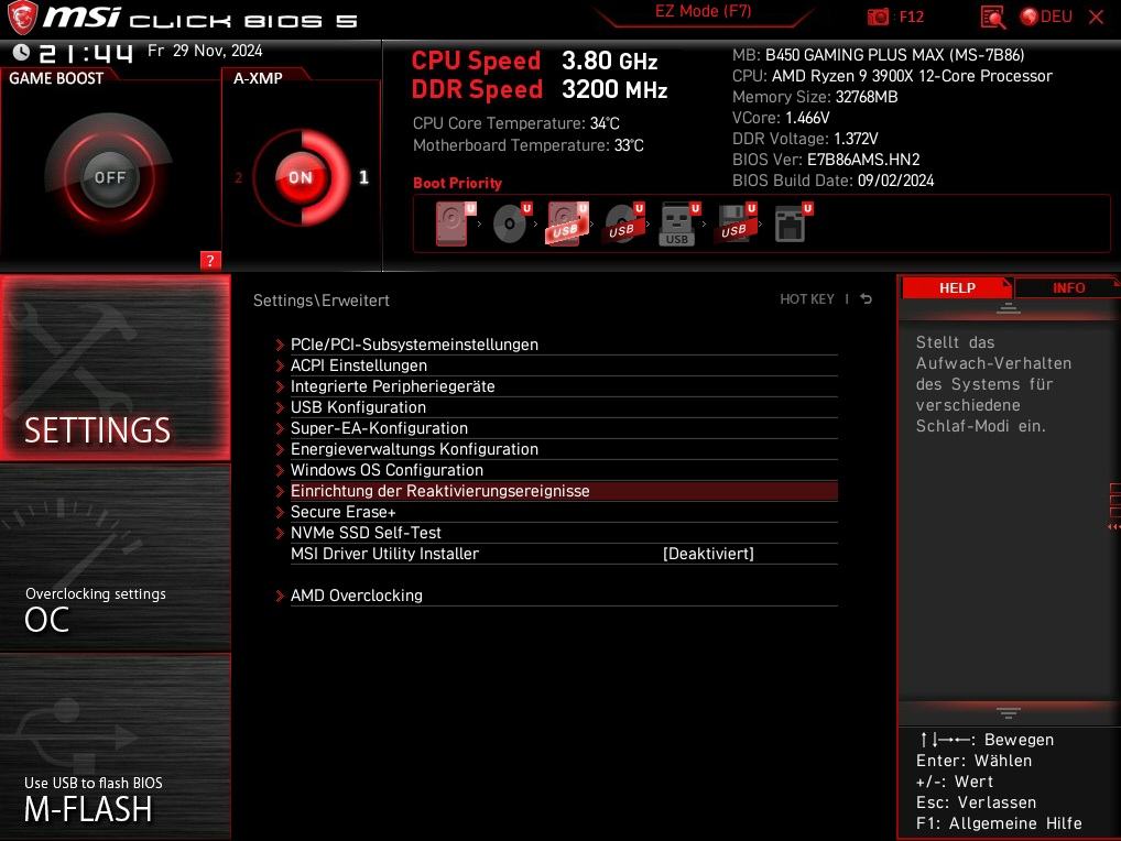

Musst mal im BIOS schauen .
Vielleist geht es bei dir , vielleicht auch nicht habe bei dem alter des MB's keine ahnung !

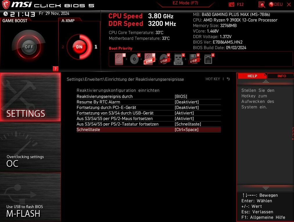

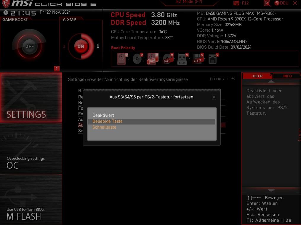

Kann dir aber von meinem MB nen Screenshot anhängen vielleicht findest du was ähnliches in deinem MB.
bis gleich
So sieht es bei mir aus.
Würde die suche bei Google starten mit Reaktivierungs ereignisse dein MB BIOS S3/ S4/ S5
Denke mal S3 = Maus oder Tastatur
Denke mal S4 = Tastur oder Maus
Denke mal S5 = Belibiege Taste
Im Zweifelsfall einfach mal ganz höflich den Support von ASUS Anfragen.
lg

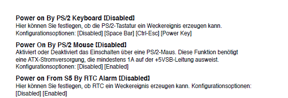

P.S. gerade das Handbuch bei ASUS gefunden .
schau mal durch https://dlcdnets.asus.com/pub/ASUS/...3/G6594_M5A78L-M_USB3.zip?model=M5A78L-M/USB3
Im Handbuch am Menu Punkt 2.5 wird es für dich Interessant

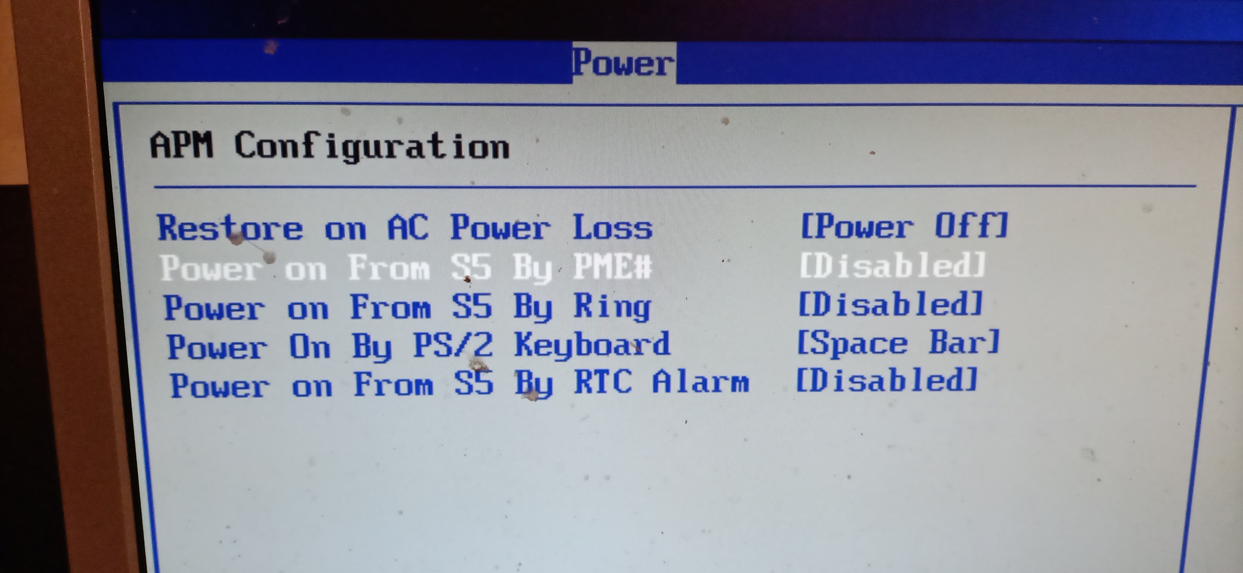

Mehr als wie ich jetzt gemacht habe .
kenne dein system nicht .

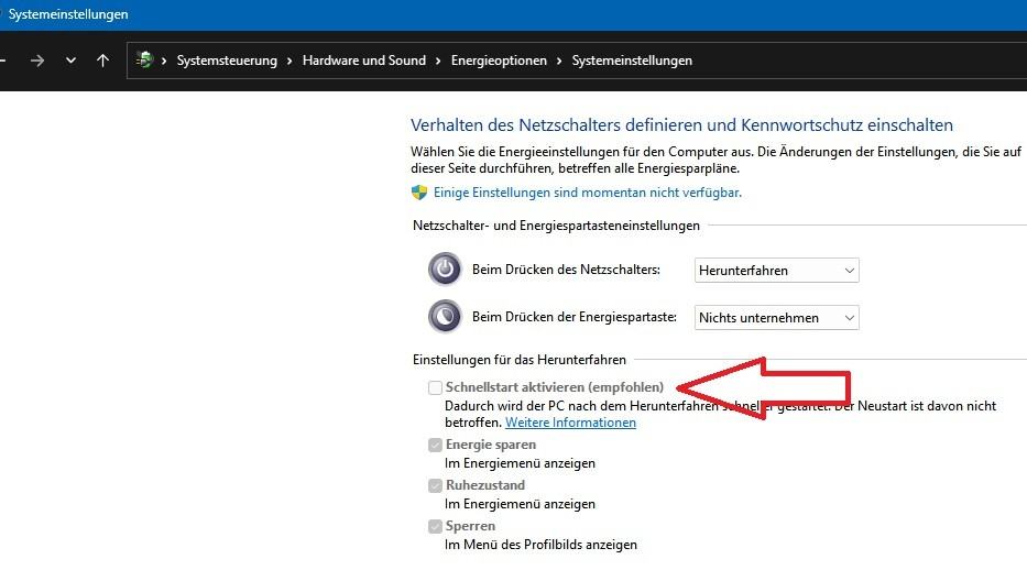

Wer weiß was da alle an Software noch läuft . Die dir statt zu helfen noch bremsen ( Antivirus -Suiten AVIRA oder ähnliches ) ( Computer beschleunigsprogramme )
Das wäre noch ne möglichkeit !
