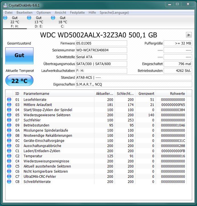

Poste bitte mal den Screenshot von CrystalDiskInfo, ziehe aber bitte das Fenster soweit auf, dass alle Attribute und auch die Rohwerte vollständig sichtbar sind.
Hier der Screenshot vopn CrystalDisk:

Dann ist definitiv die platte hin. Daten sichern und ggf noch als externe nutzen.
Alternativ ne baugleiche anders defekte platte besorgen, Platine tauschen und schauen ob es Dann läuft.
Die S.M.A.R.T. Werte sehen wunderbar aus, mit der HDD selbst gibt es kein Problem, die Ursache ist also vermutlich das Gehäuse oder der USB-SATZA Bridgechip darin.
