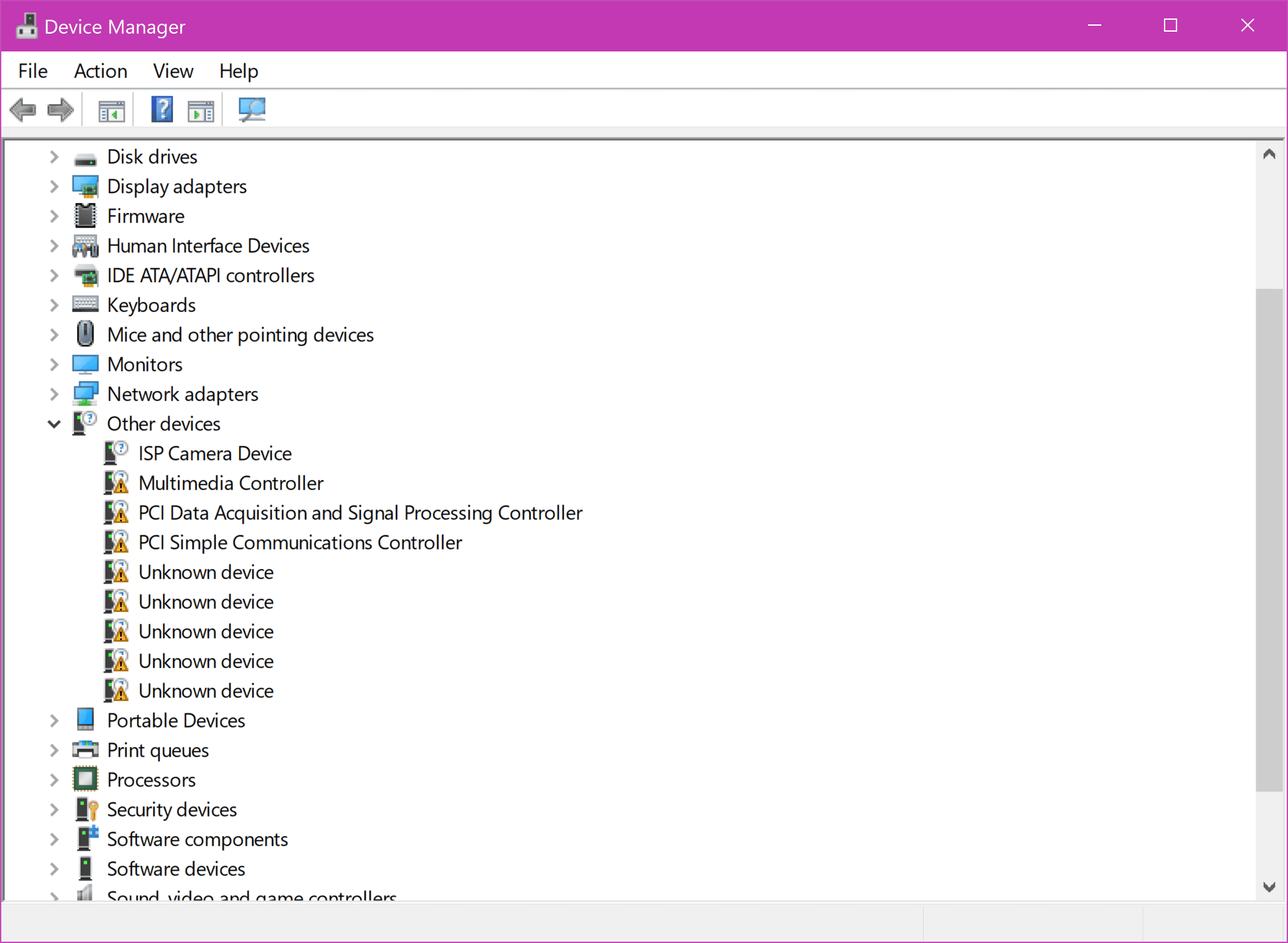

Außerdem fehlen mir Treiber, die Windows und ASUS nicht finden bzw. haben. Ist das normal? Der Kameratreiber von ASUS lässt sich nicht installieren. Die Kameras funktionieren nicht:
Wo bekomme ich diese Gerätetreiber her? Einen funktionierenden Chipsettreiber für Skylake unter Windows 10 konnte ich auch nicht finden.

Zuerst muß da definitiv der Intel INF Update Driver Version V10.1.1.13 drauf.
Und da sind natürlich 2 Kameras mit 2 unterschiedlichen Treibern verbaut.
Den ATK Hotkey Treiber findet Windows z.B. bei keiner Asus Kiste und ohne den läuft u.v.a. auch nicht die Umschaltung der Kameras!

Mein Problem istjetzt: Die Frontkamera läuft aber die rückseitige nicht. Liegt das an der Windows-App? Im Geräte-Manager ist nach wie vor ein "ISP Camera Device" fehlend.
