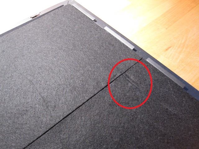

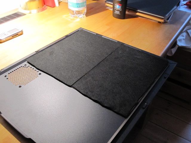

Wie gesagt: Ich hab auch noch den Teil der Seitenwand, der auf Höhe der HDDs ist mit zwei Lagen Moosgummi beklebt - das hat dann den Rest erledigt.

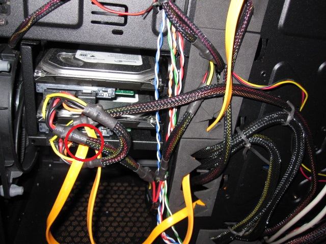

Hab mal Bilder gemacht. Da sieht man deutlich, wo das eine Stromkabel aufliegt - das kann ich nur beheben, wenn das darunter liegende S-ATA Kabel angewinkelt wäre - leider hab ich nur ein gewinkeltes (das obere). Neue würde ich nur in Schwarz haben wollen - aber die sind garnicht so einfach zu finden.

und ich dachte schon die Gehäuserückwand sieht nur bei mir so aus :d das mit dem moosgummi ist ne prima idee.
