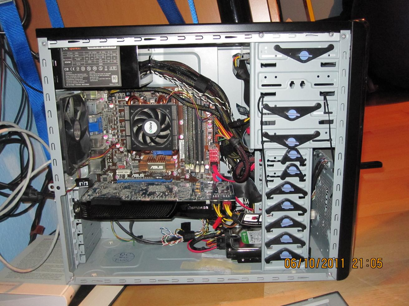

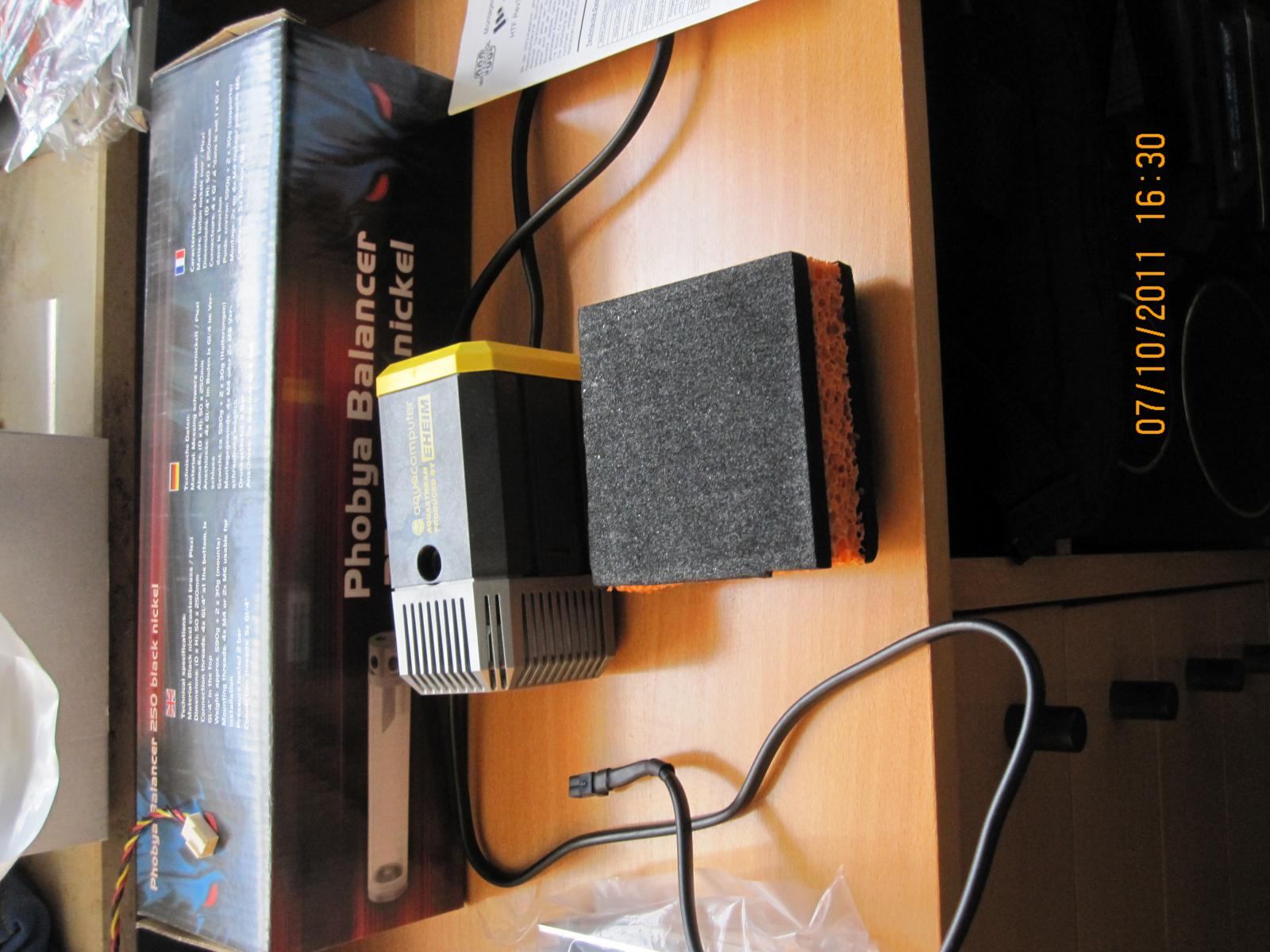

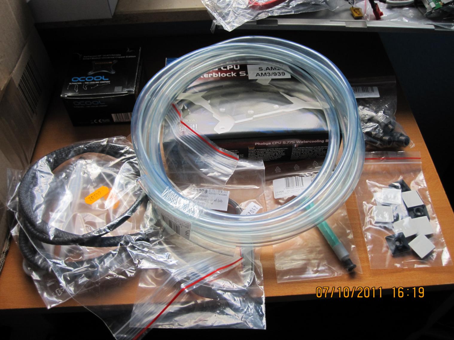

Gesagt getan. Ich habe das Glück gehabt für ca. 170€ alle Komponenten für CPU und GPU Kühlung zusammen zu bekommen! (natürlich vieles gepraucht) Also gings erstmal ans auspacken. Hier das meiste davon auf einem Haufen + ein Bild von meinem PC.
attachment.php
attachment.php
attachment.php

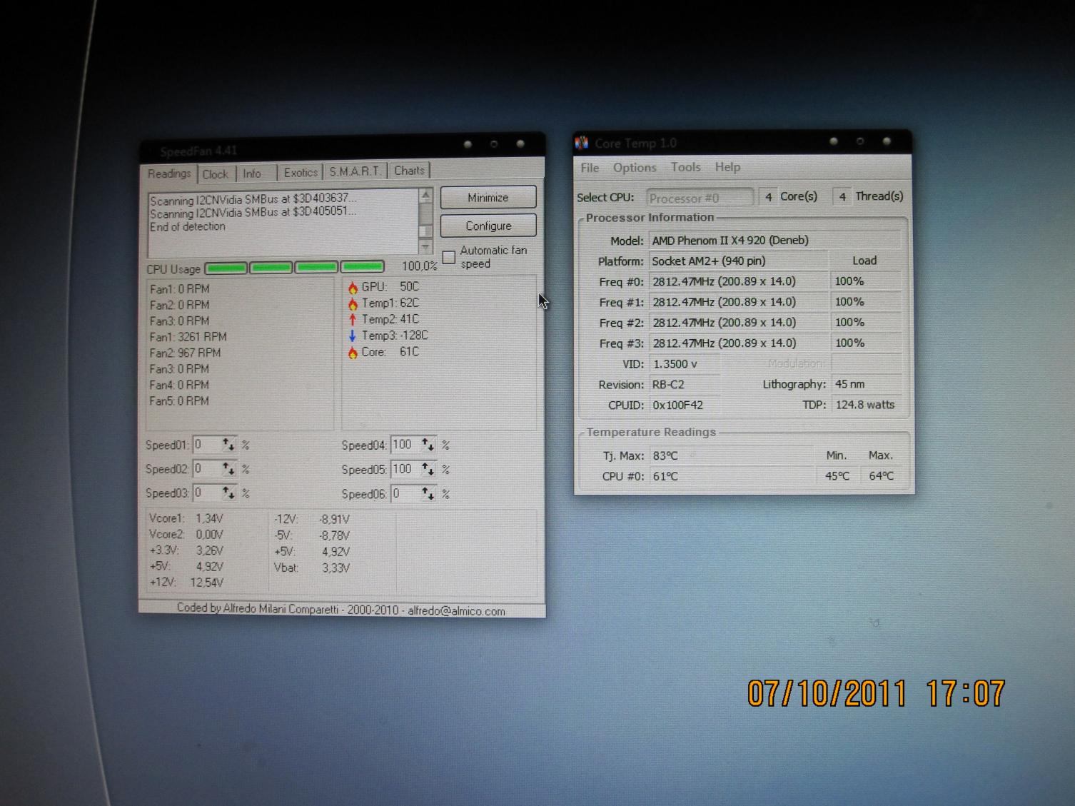

Die Temperaturen waren vorher im Rahmen, aber nicht besonders gut.
Hier die Daten unter Last (Prime 95):
attachment.php

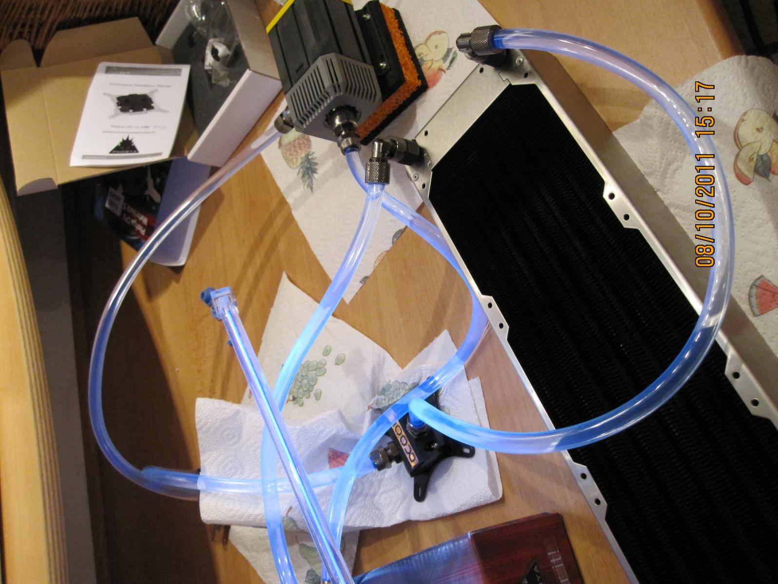

Ok ich habe also erstmal alles angeschlossen und unter außerhalb des Gehäuses unter Wasser gesetzt, um die Dichtungen zu testen. So ein Überbrückungsschalter fürs Netzteil ist schon praktisch ;)

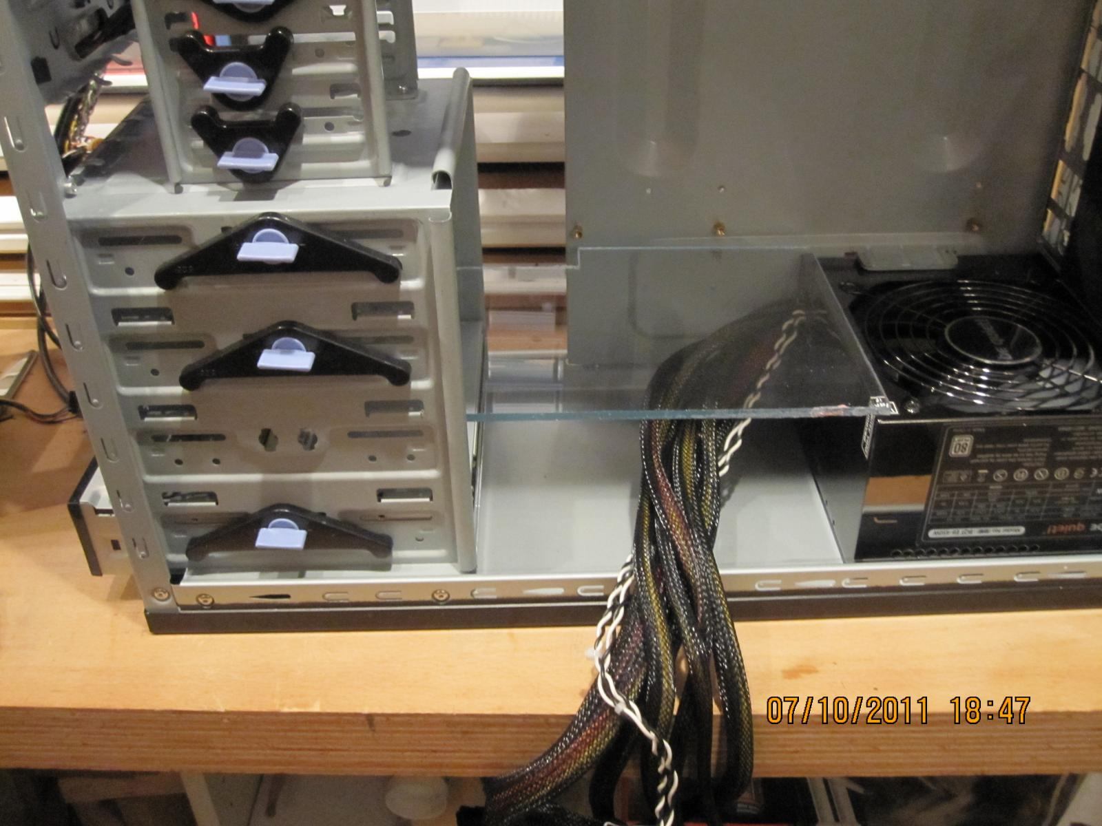

Während ich das vor sich hin lief, habe ich mich schonmal daran gemacht mein Gehäuse ein bisschen umzubauen. Zuerstmal hat das Gehäuse leider kein vernünftiges Kabelmanagement. Daher hab ich oben (wo das Netztteil sitzt) eine kleine Plexiglasplatte reingesetzt, die die überflüssigen Kabel aus dem Gehäuse raushällt und alle anderen schön an der Rückwand lang führt.
Hier ein Bild von der fast finalen Fassung:
attachment.php

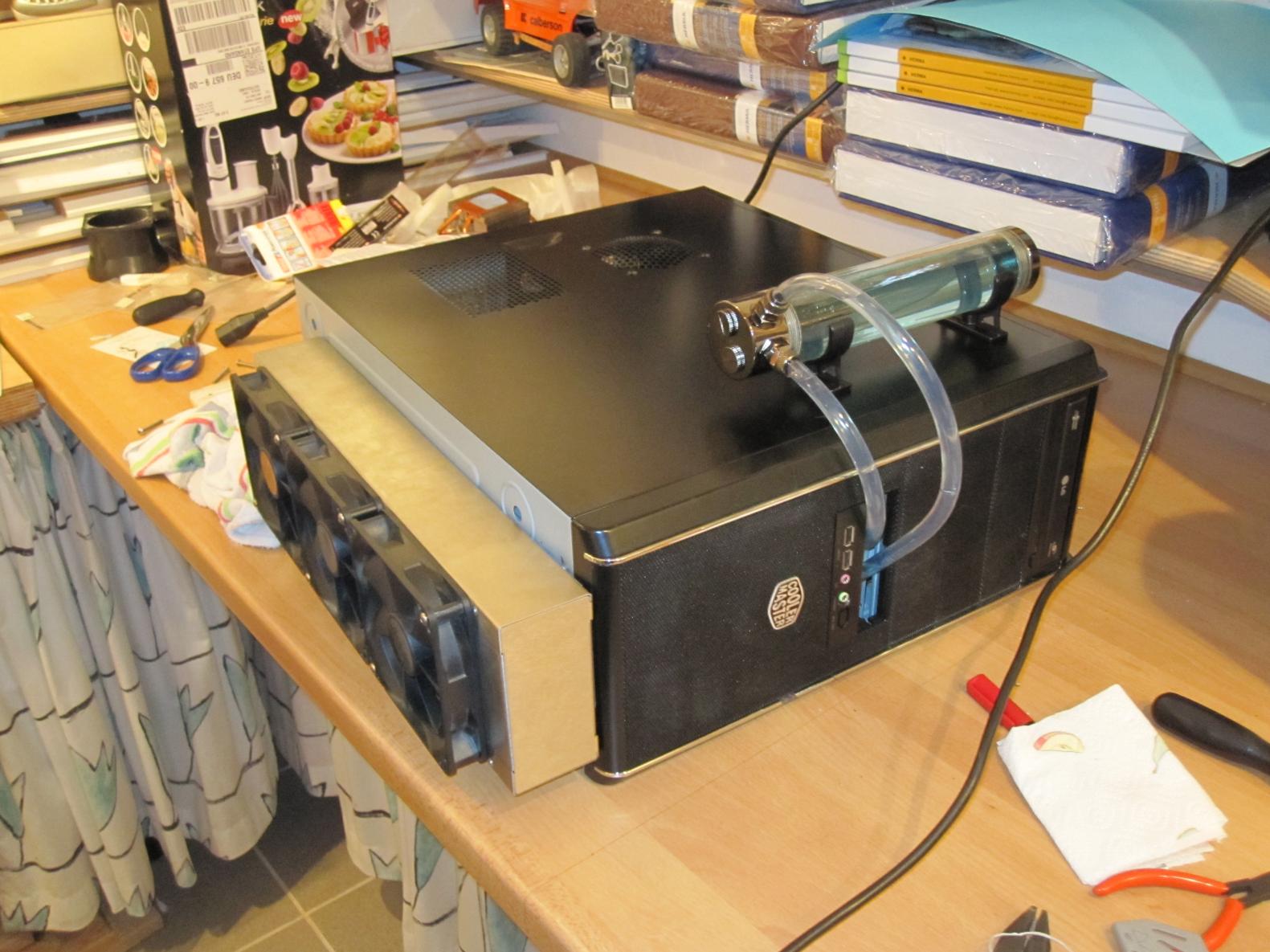

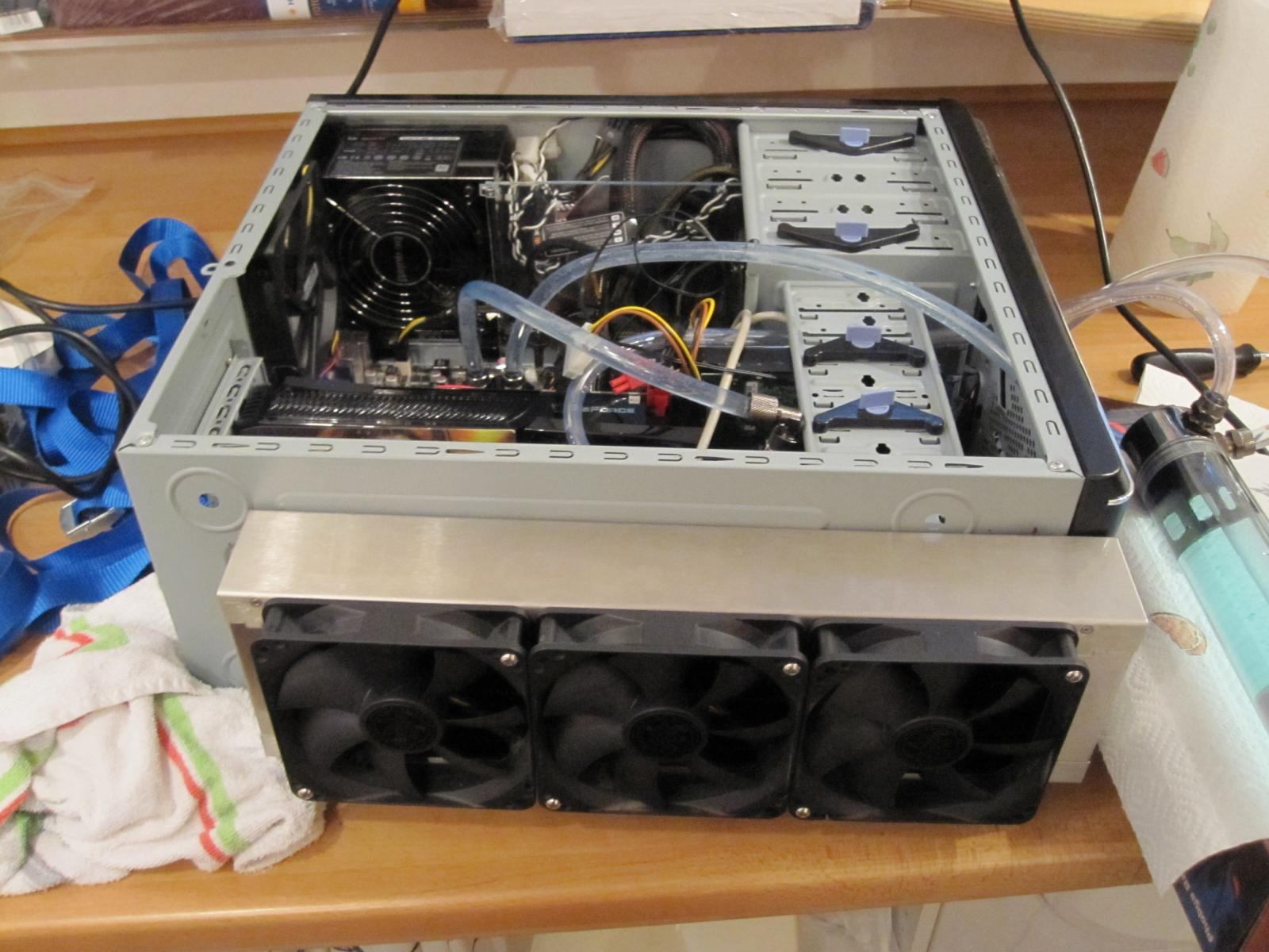

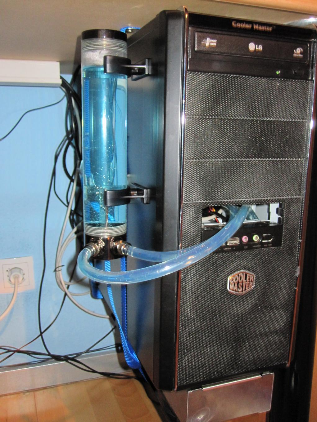

Ok soweit so gut: jetzt hatte ich alles getestet und die Glasplatte eingebaut. Doch jetzt fingen die Probleme erst an^^. Wie mir schon fast klar war ist das Gehäuse leider ein bisschen klein für eine Wakü. Ein größeres passt aber nicht mehr unter den Schreibtisch. Also waren Umbauarbeiten angesagt. Der PC ist oben an die Schreibtischplatte angehängt, daher ist darunter massig Platz für den Radiator. Der passt auch perfekt drunter, da in der Frontabdeckung unten praktischerweise genau an der Stelle der Kabelanschlüsse des Radiators ein Spalt ist. Dadurch kann ich diese Kabel darunter verstecken. Gesagt getan.. der Radiator kommt unten ran. Doch leider passt auch der AGB nicht wirklich rein, ohne etwas anderes zu blockieren. Also hab ich ihn außen angebaut. Das sieht eigentlich ganz cool aus und vereinfacht das nachfüllen :P. Hier nochmal Bilder des fast fertigen Gehäuses. Das geringfüge Kabel/Schlauchchaos bitte nicht beachten... durch den wenigen Platz war nichts anderes möglich.
attachment.php
attachment.php

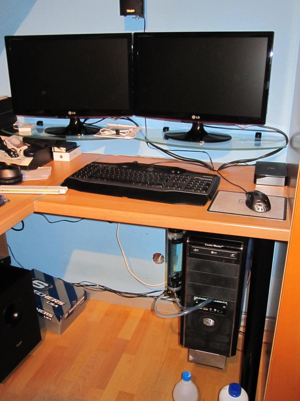

Und hier noch ein paar Bilder vom fertig montieren PC. Ich werd ihn nur nochmal abnehmen müssen um ein paar Verlängerungskabel einzubauen und das DVD Laufwerk wieder anzuschalten^^.
Später dann nochmal um auch die Graka unter Wasser zu setzen.
attachment.php
Der PC hängt übrigens ca. 30 cm über dem Boden... sieht man hier nicht richtig ;)
attachment.php

So mittlerweile habe ich die Bauarbeiten an diesem Case fast abgeschlossen ;). Jetzt ist auch die Grafikkarte erneuert (560 ti) und Wassergekühlt. Ein paar Bilder kommen noch sobald ich die auf meinen PC überspielt habe.
Mal kurz eine Frage zum "Erfolg". Momentan ist der Radiator noch nicht perfekt angebracht, da von der einen Seite nicht besonders viel Luft ran kommt.
Momentan sind jetzt der Phenom 2 X4 und die 560Ti (mit GPU Only Kühler + Passivkühler für den Rest) an den Kreislauf angeschlossen. Sind meine Temperaturen dafür ok?
Temperaturen nach anschalten: ca 35-40° für CPU & GPU
Temps bei normaler Nutzung, wenn man vorher schon einmal Last drauf hatte und das System schon länger läuft: CPU 45-50° GPU 45°
Unter Furmark (100% Graka und ein CPU ein Kern 100%) GPU max 85° CPU ca. 55°
