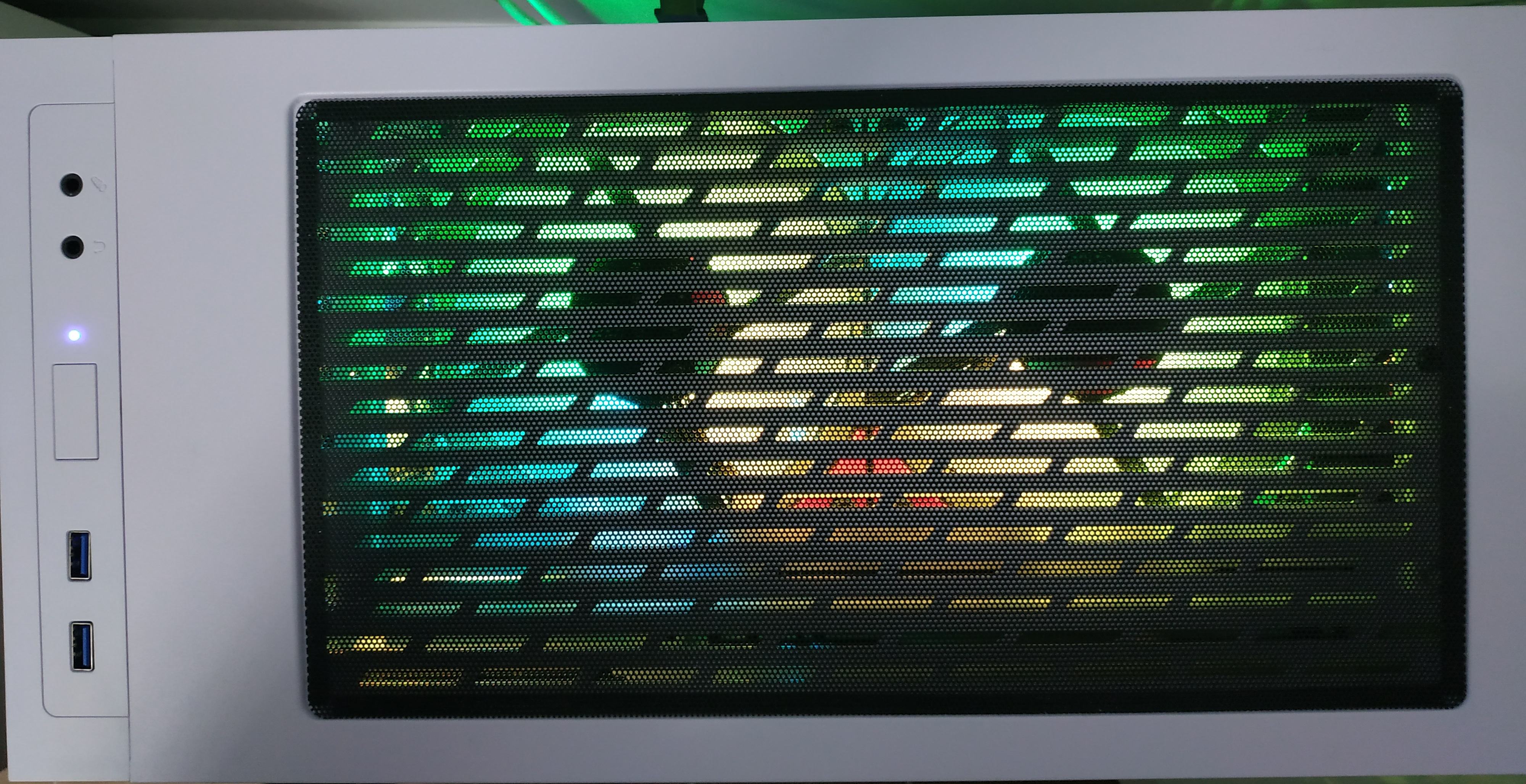

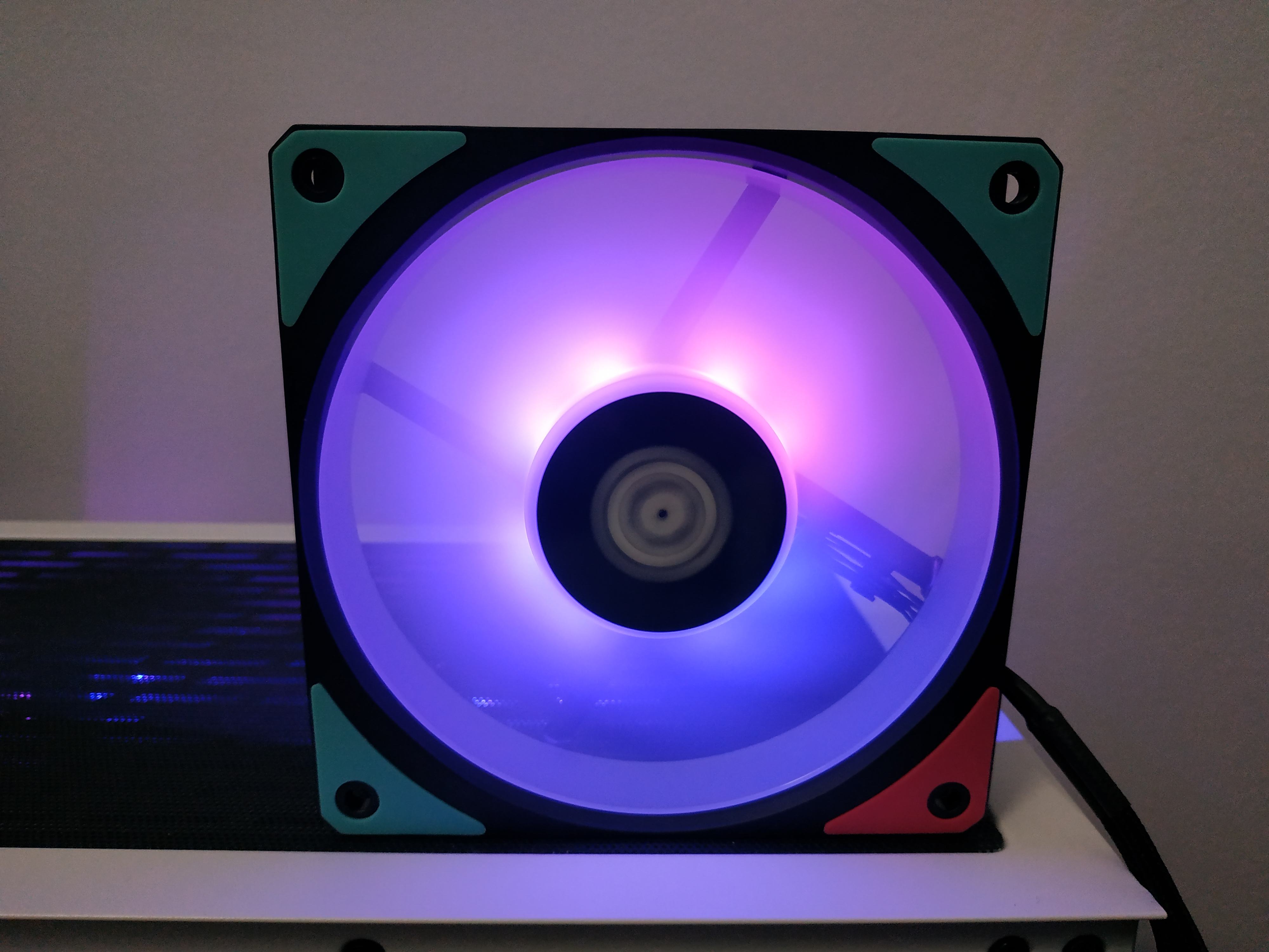

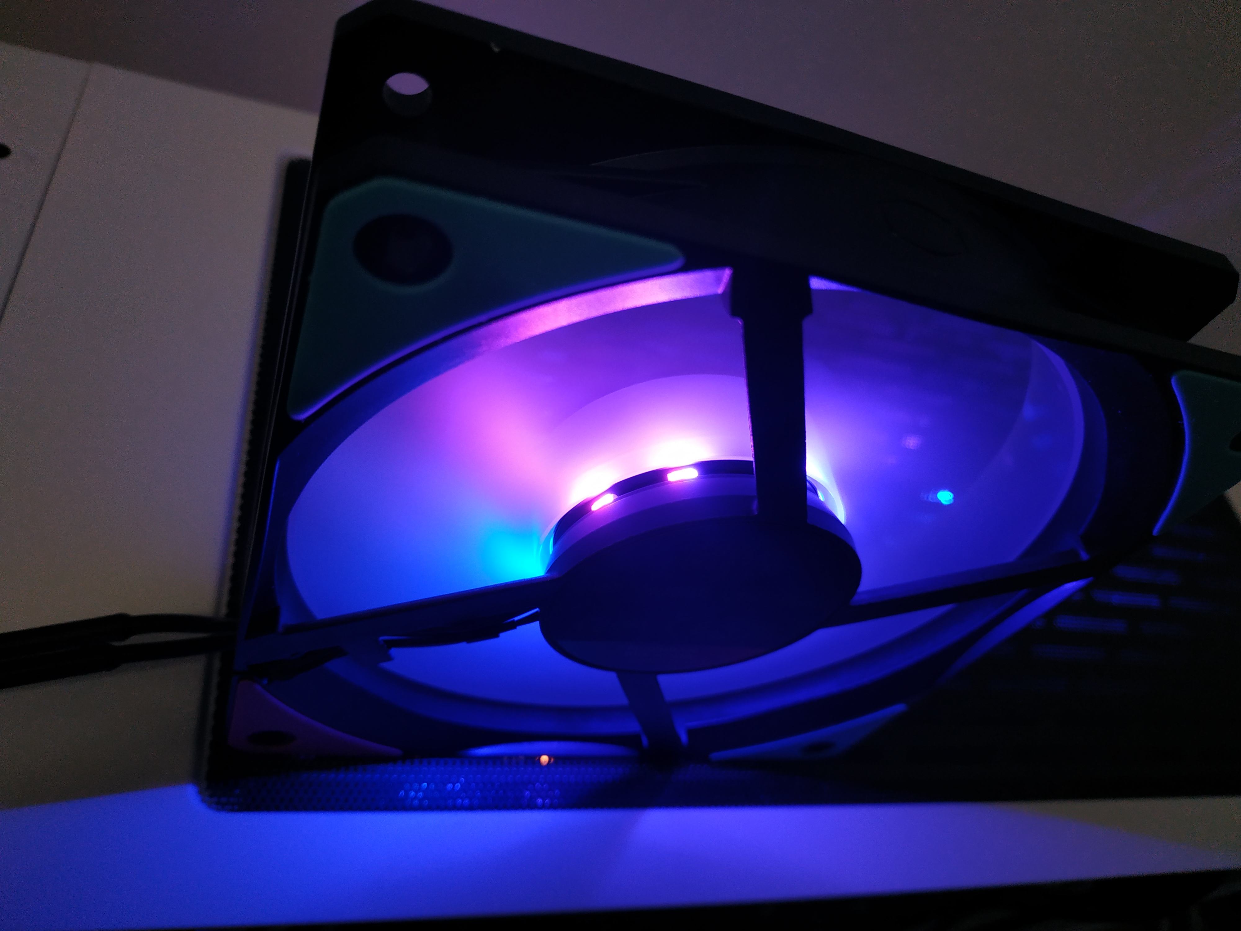

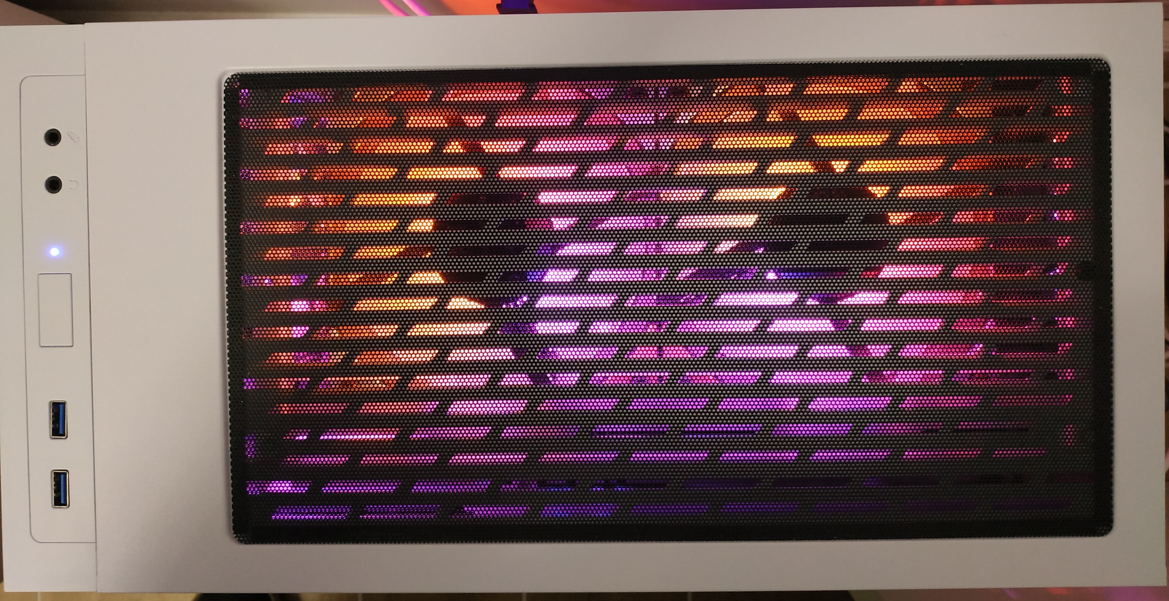

Die Cooler Master Mobius 120P ARGB 30th Anniversary Lüfter sind mit 8 LEDs ausgestattet, die im inneren Ring des Lüfters angebracht sind. Diese sind von der Rückseite des Lüfters frei einsehbar. Das führt leider dazu, dass man von den LEDs je nach Lüfterposition geblendet werden kann. Dies hätte man sicher besser lösen können.
Ansonsten gibt es hier aber nichts zu meckern. Die Farben und der Farbraum der LEDs haben mir sehr gut gefallen und die Ansteuerung z.B. beim "Rainbow-Effekt" laufen absolut flüssig.
Hier ein paar Beispielbilder:
Und ein Beispielvideo:
Die Lichthöfe, die die LEDs im Video erzeugen sind real zwar wahrnehmbar, allerdings in deutlich geringerem Maß.

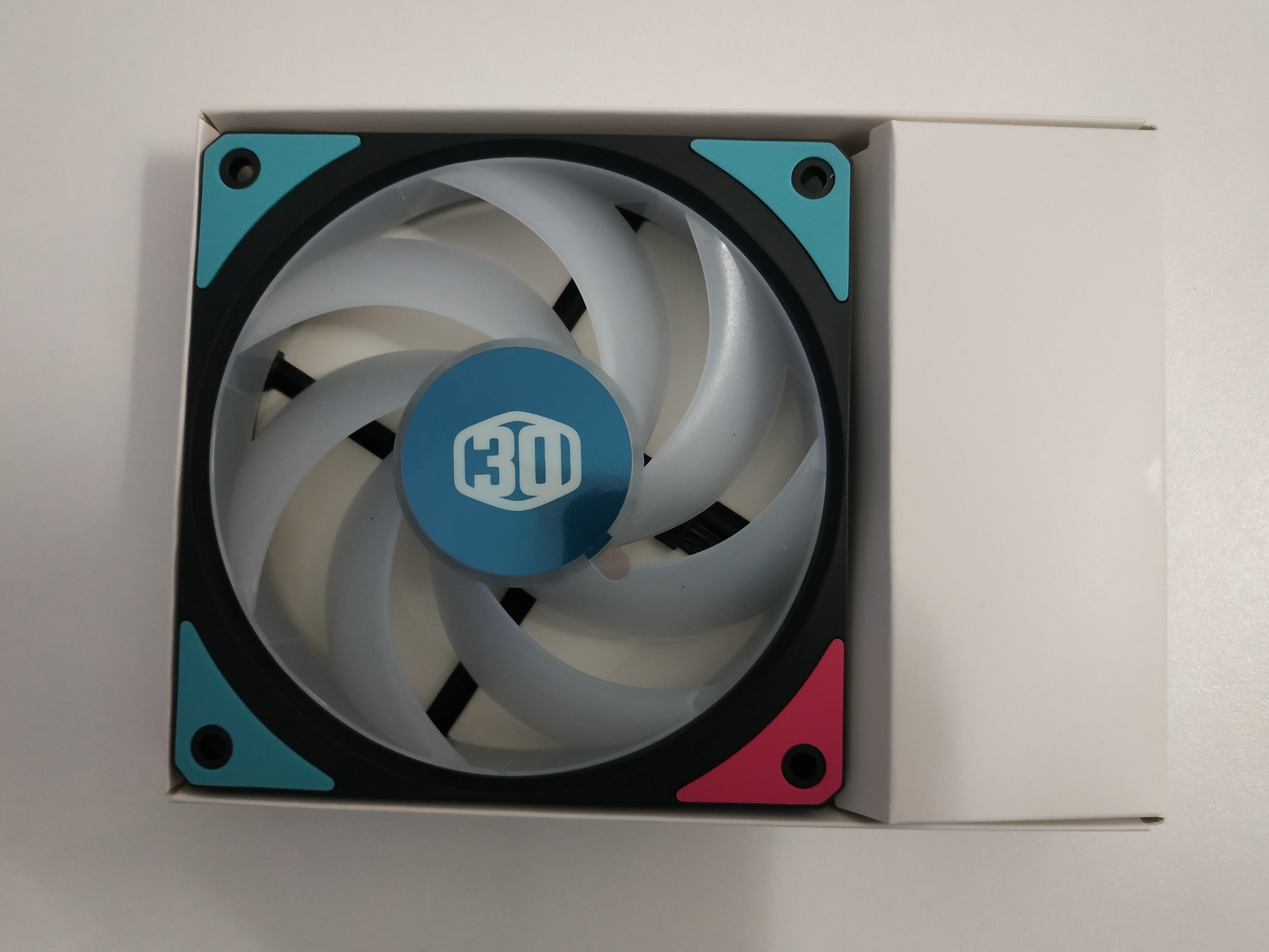

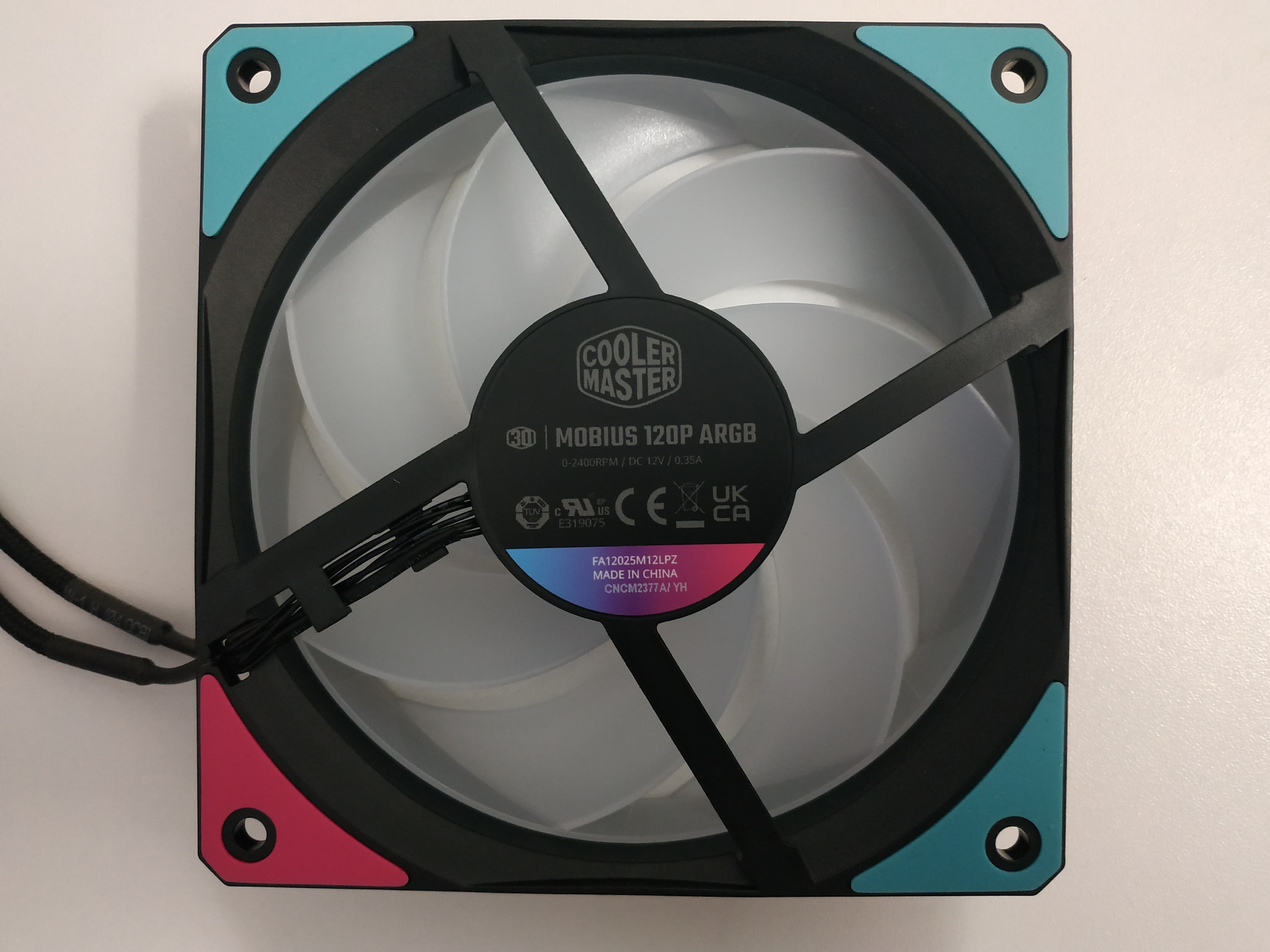

Der Cooler Master Mobius 120P ARGB 30th Anniversary Lüfter kommt in einer schicken bunten Verpackung. Auf der Front ist einer der Lüfter abgebildet. Auf der Rückseite finden sich die technischen Daten und eine Kurzbeschreibung.
Innerhalb der Verpackung befindet sich eine Pappschachtel, in der sich der Lüfter befindet. Zudem findet man noch ein kleines Tütchen mit vier Befestigungsschrauben und eine Plastikbox, die zur Befestigung der ARGB Anschlüsse dient.
Die Lüfter selbst weisen im inneren einen Aufkleber mit Cooler Master Symbol auf. Anstatt des Schriftzugs "Cooler Master" befindet sich dort aber die Zahl 30.
Im äußeren Bereich sind um die Löcher zur Lüfterbefestigung Gummipuffer angebracht. Diese sind in dieser 30th Anniversary Edition bunt gestaltet und weisen bei drei Puffern eine hellblaue Farbe auf und einmal rot. Im ersten Moment hat mich die Farbkombination an die Controller einer Nintendo Switch erinnert.
Dreht man den Lüfter auf die andere Seite finden sich dort die selben Gummipuffer in den oben beschriebenen Farben.
Im Inneren ist neben dem Herstellerlogo und der Lüfterbezeichnung noch der Drehzahlbereich und Infos zur Betriebsspannung aufgeführt.
Zudem finden sich hier einige Sicherheitslogos.
Vom Lüfter aus gehen zwei Kabel. Einmal das 4-Pin PWM Lüfterkabel und zudem das ARGB Anschlusskabel. Vom ARGB Anschlusskabel geht noch eine ARGB Buchse ab, sodass mehrere Lüfter per Daisy Chain Verfahren an nur einem ARGB Controller Anschluss betrieben werden können.
Der Rotor des Lüfters ist in dem sogenannten "Ring Blade Design" entworfen. Das bedeutet, dass die einzelnen Lamellen außen durch einen durchgehenden Ring miteinander verbunden sind. Cooler Master selbst bewirbt dieses Design mit einer "verstärkten robusten Konstruktion", "Eliminierung von Vibrationen" und einer "flüssigen und dynamischen Lüfterdrehung".
Rein optisch und haptisch kann ich dies subjektiv bestätigen. Der Lüfter fühlt sich allgemein sehr wertig an und zeigt keinerlei Mängel bei der Verarbeitung.

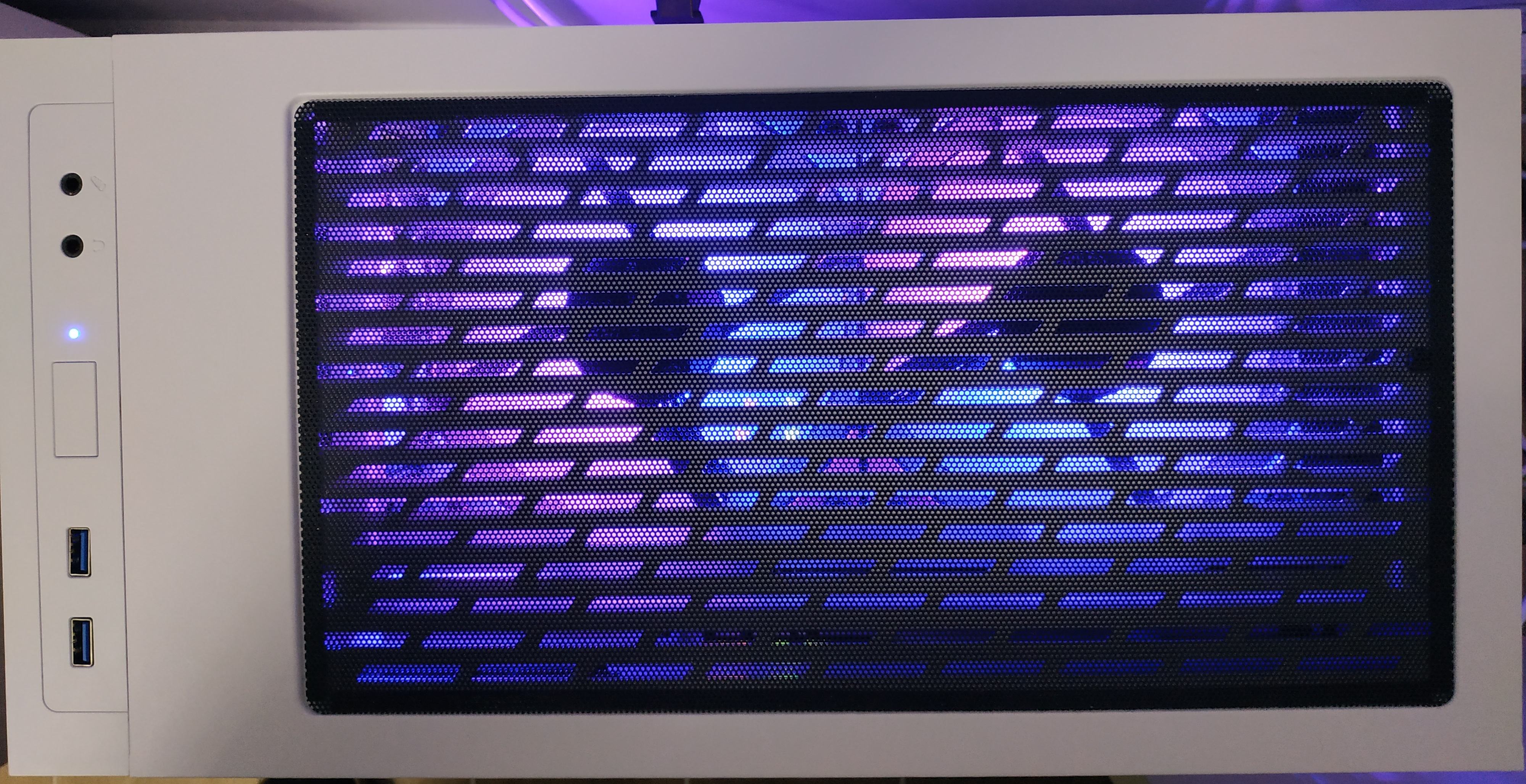

7. RGB Beleuchtung
Als absoluter "Noob" in Sachen RGB Beleuchtung im PC bin ich komplett ohne Erwartungshaltung an diesen Test gegangen. Ich hatte im Vorfeld ja auch keine RGB Lüfter erwartet
Schön ist die Tatsache, dass sich alle ARGB Anschlüsse per Daisy Chain miteinander verbinden lassen. Auf diese Weise konnte ich den RGB Controller meines Mainboards beim Test nutzen. Dazu kann ich bereits jetzt sagen, dass dieses Anschlussverfahren absolut problemlos und einwandfrei funktioniert hat. Alle angeschlossenen Lüfter wurden jederzeit identisch angesteuert.
