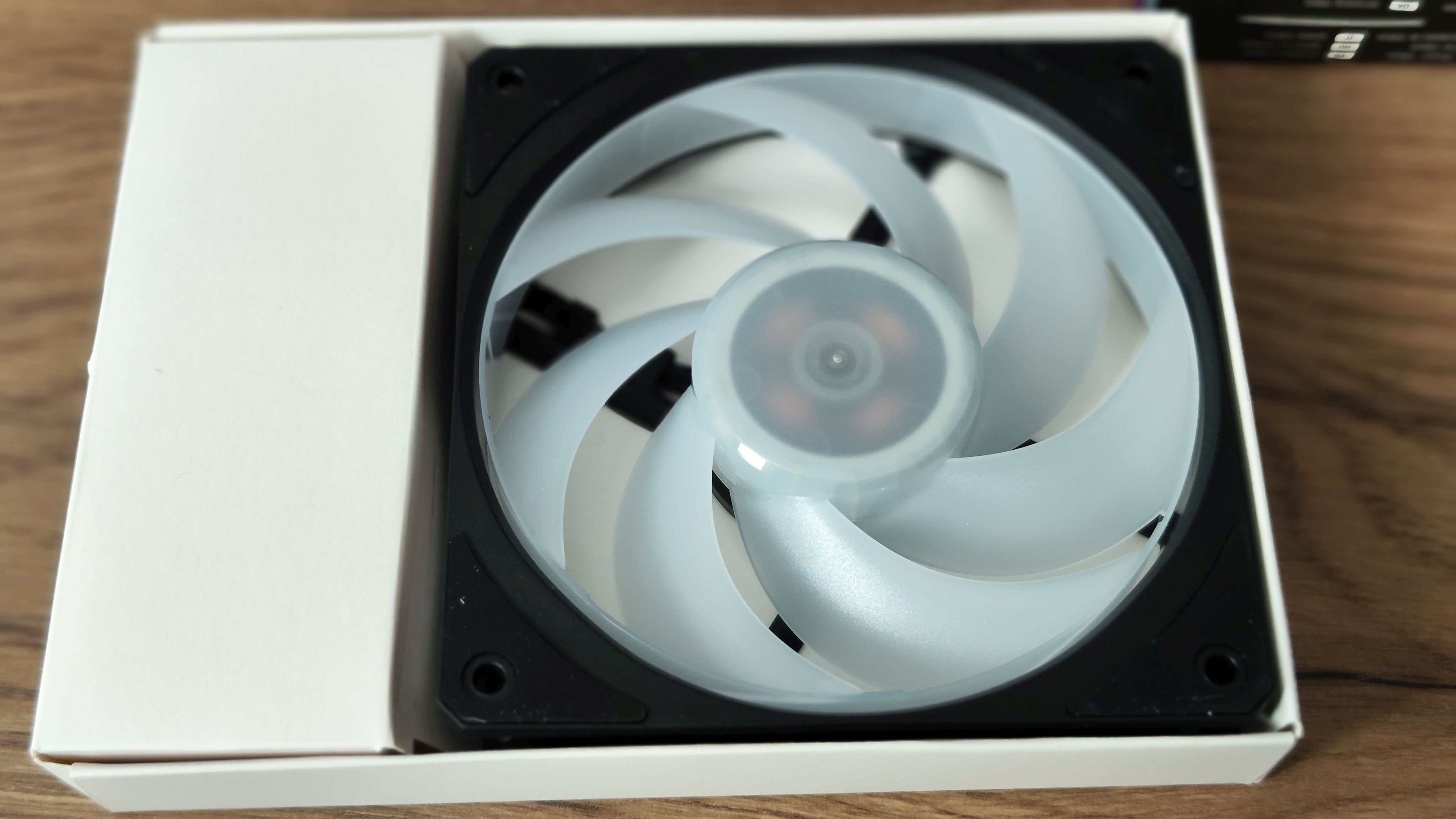

Die Lüfter kommen in einer farbenfrohen Verpackung daher und offenbaren nach dem Öffnen folgenden Inhalt:
- Lüfter (mit normalen 5V-ARGB-Anschluss + Daisy-Chain-ARGB, 4Pin-PWM-Kabel)
- 4 Madenschrauben zur Befestigung
- 1 ARGB-Kabel-Klemme (verhindert das Auseinandergehen der ARGB-Stecker)
- 1 Kurzanleitung
Das Kabel und der Lüfter sind sauber verarbeitet. Die Kabel sind gesleeved, die Ecken des Lüfters zur Vibrationsdämpfung mit Gummi-Ecken versehen. Auffällig ist der Ring, der die Rotorblätter umschließt. Dieser minimiert das Entweichen der Luft zwischen Lüftergehäuse und Rotor und erhöht somit auch den Druck, den der Lüfter aufbauen kann. Das Design finde ich schlicht, aber gelungen.

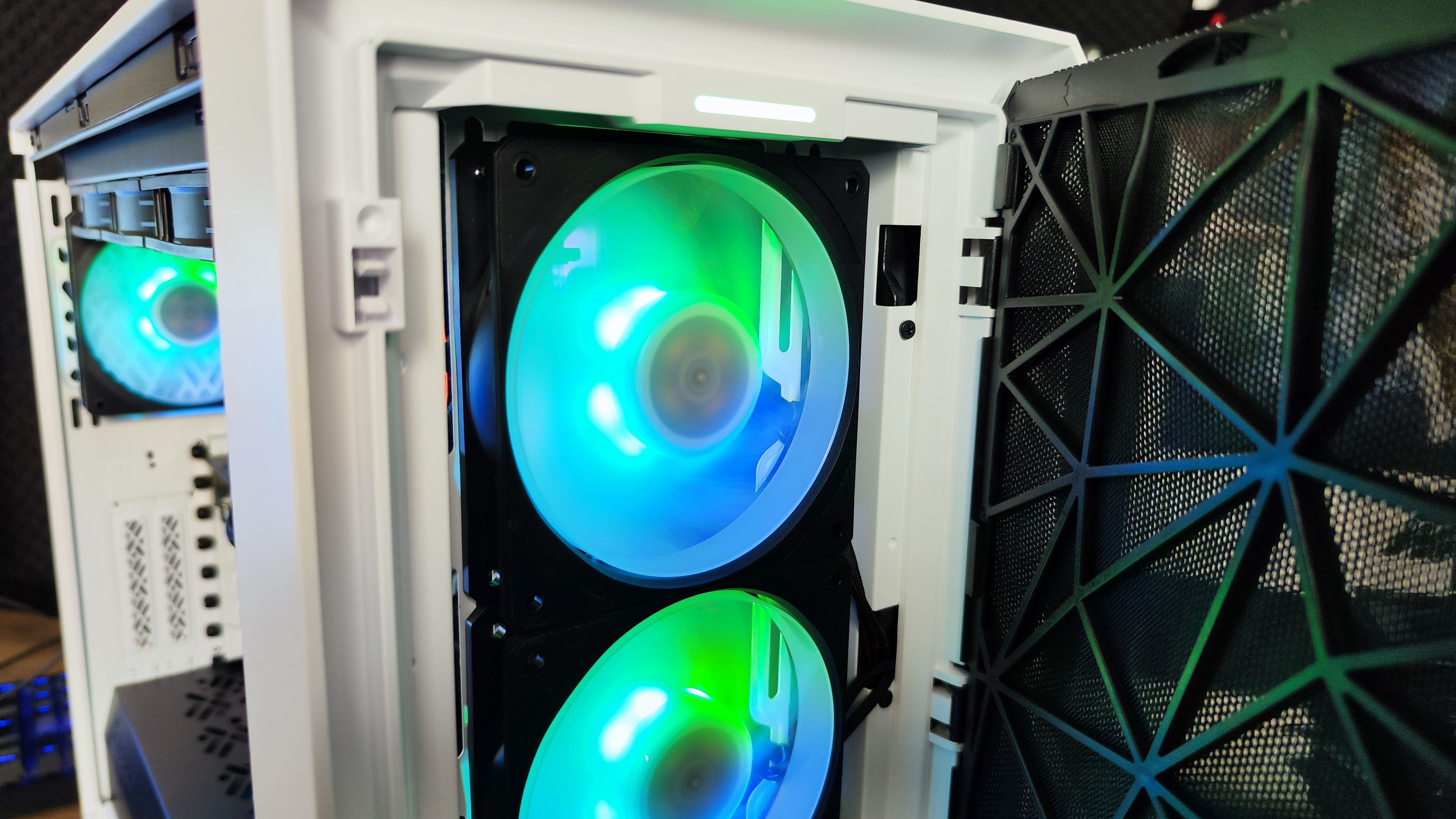

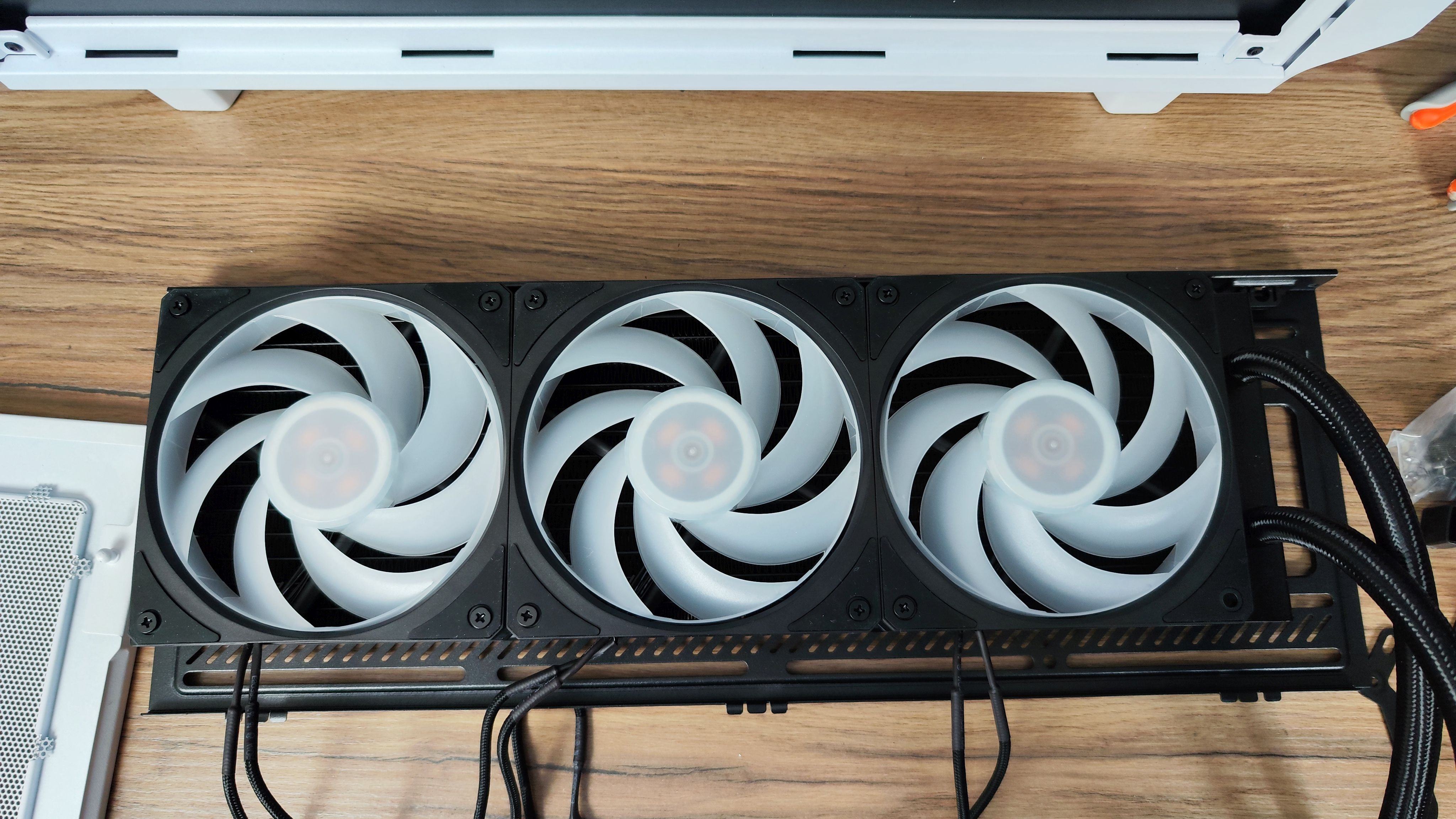

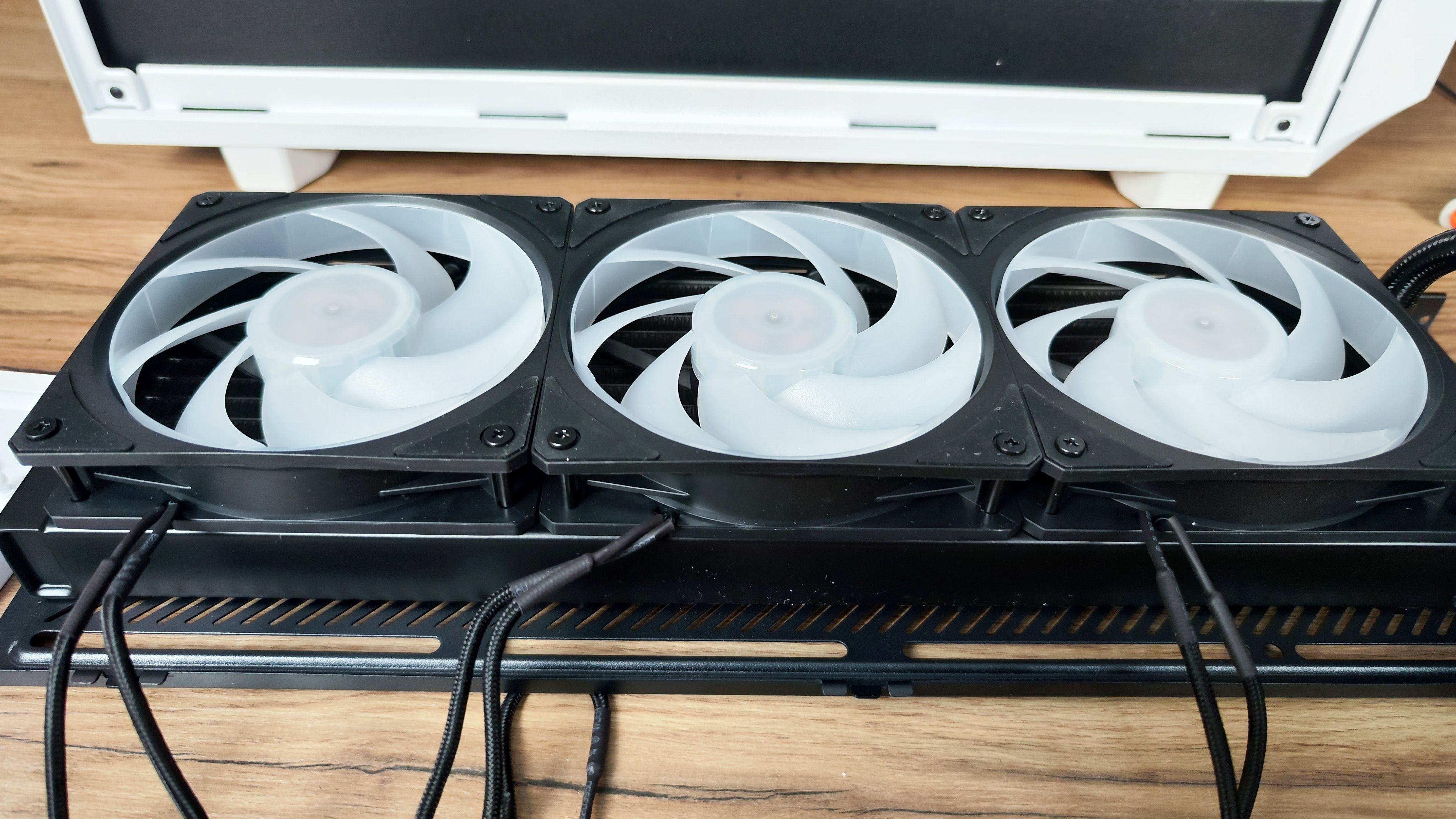

Die Möglichkeit, das ARGB-Signal über den im ARGB-Kabel integrierten Verteiler an den nächsten Lüfter weiterzuleiten finde ich äußerst sinnvoll. Leider ist dies beim PWM-Kabel nicht der Fall. Leider musste ich auch schmerzlich feststellen, dass die Kabel leider sehr kurz ausfallen. Hier war später leider ohne Kabelverlängerung bzw. Splitterkabel kaum eine saubere Verlegung der Kabel möglich. Hervorzuheben ist auch das Cooler Master nicht, wie manch andere Hersteller, auf eigene Anschlüsse setzt, sondern die Standardanschlüsse verwendet.

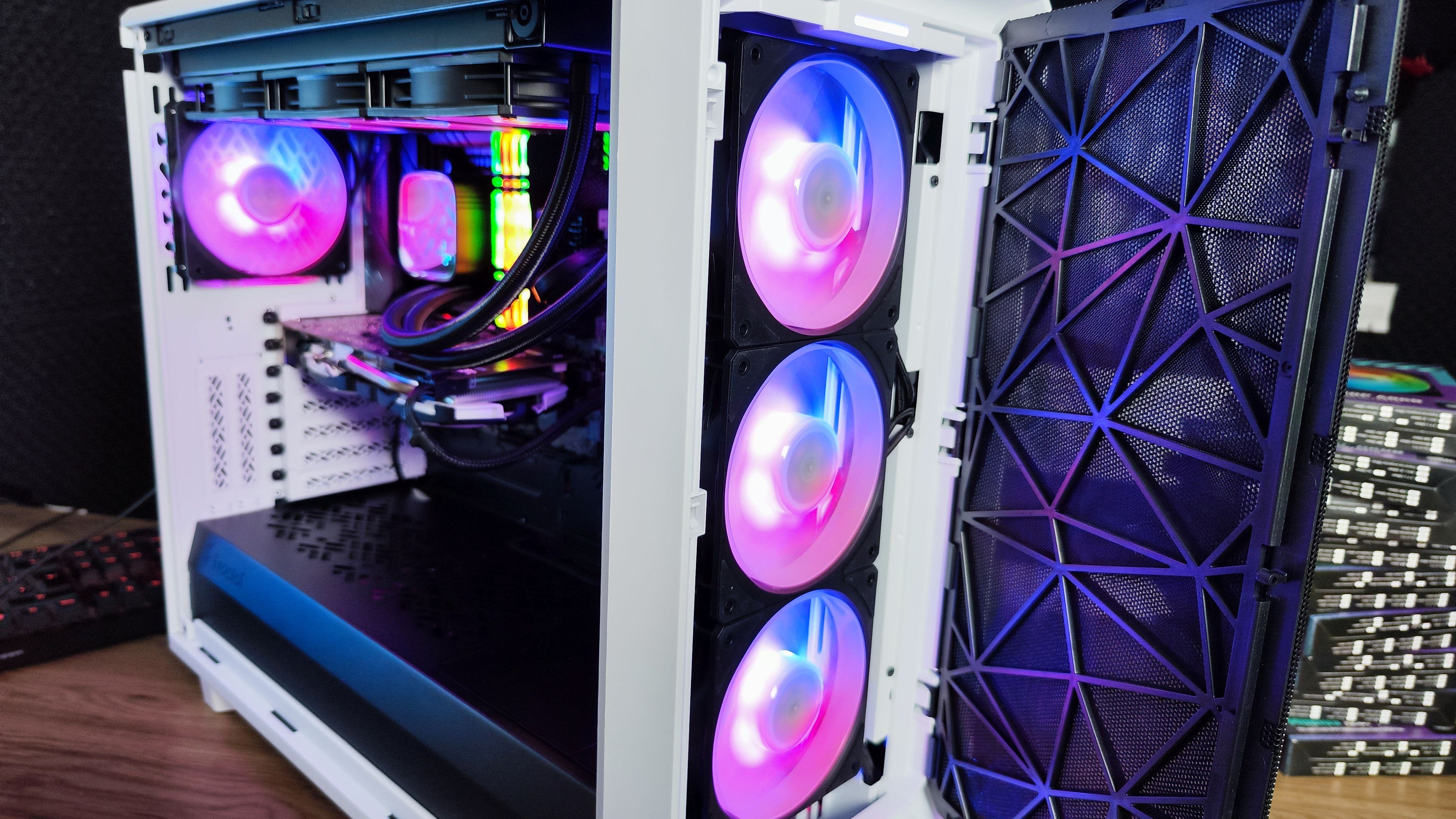

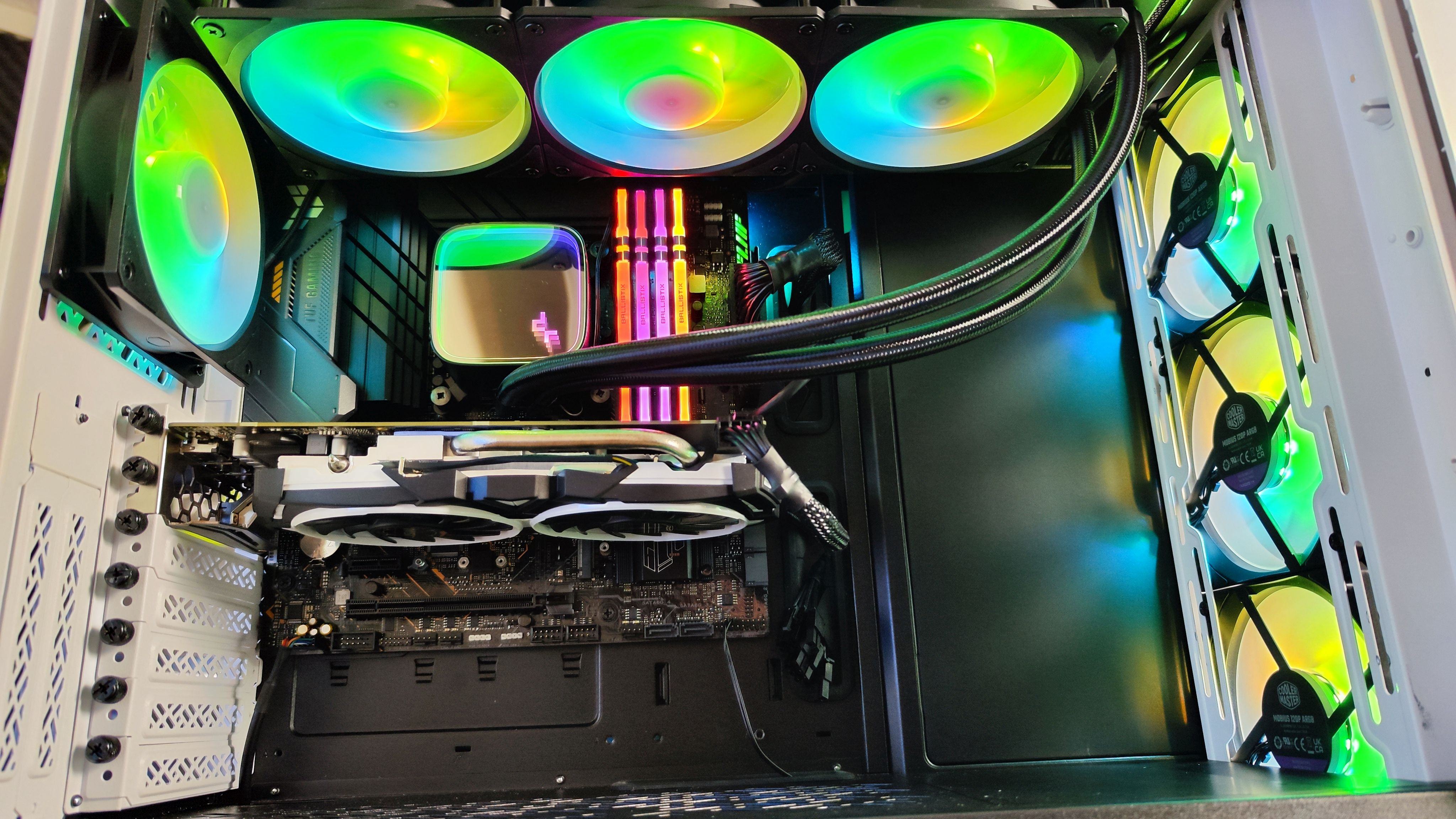

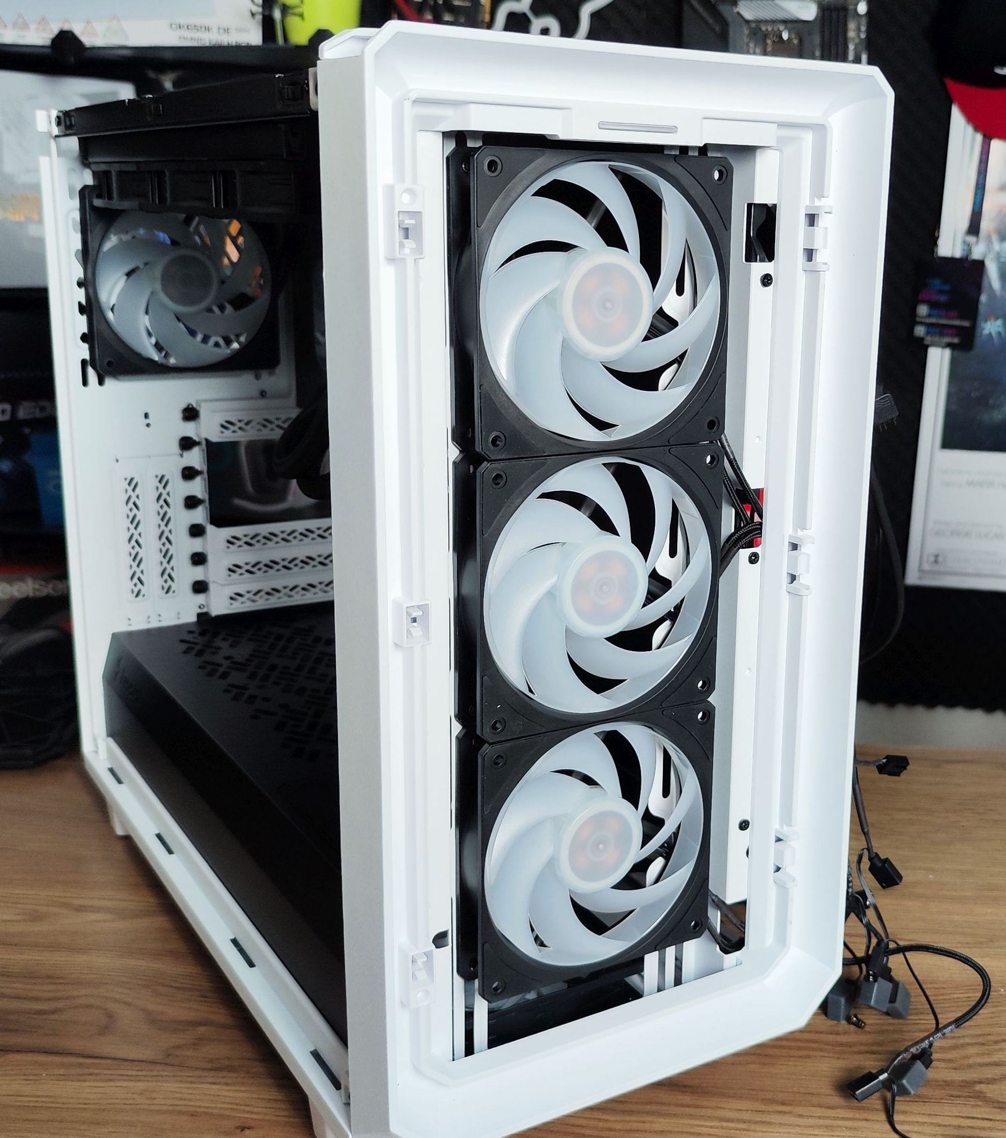

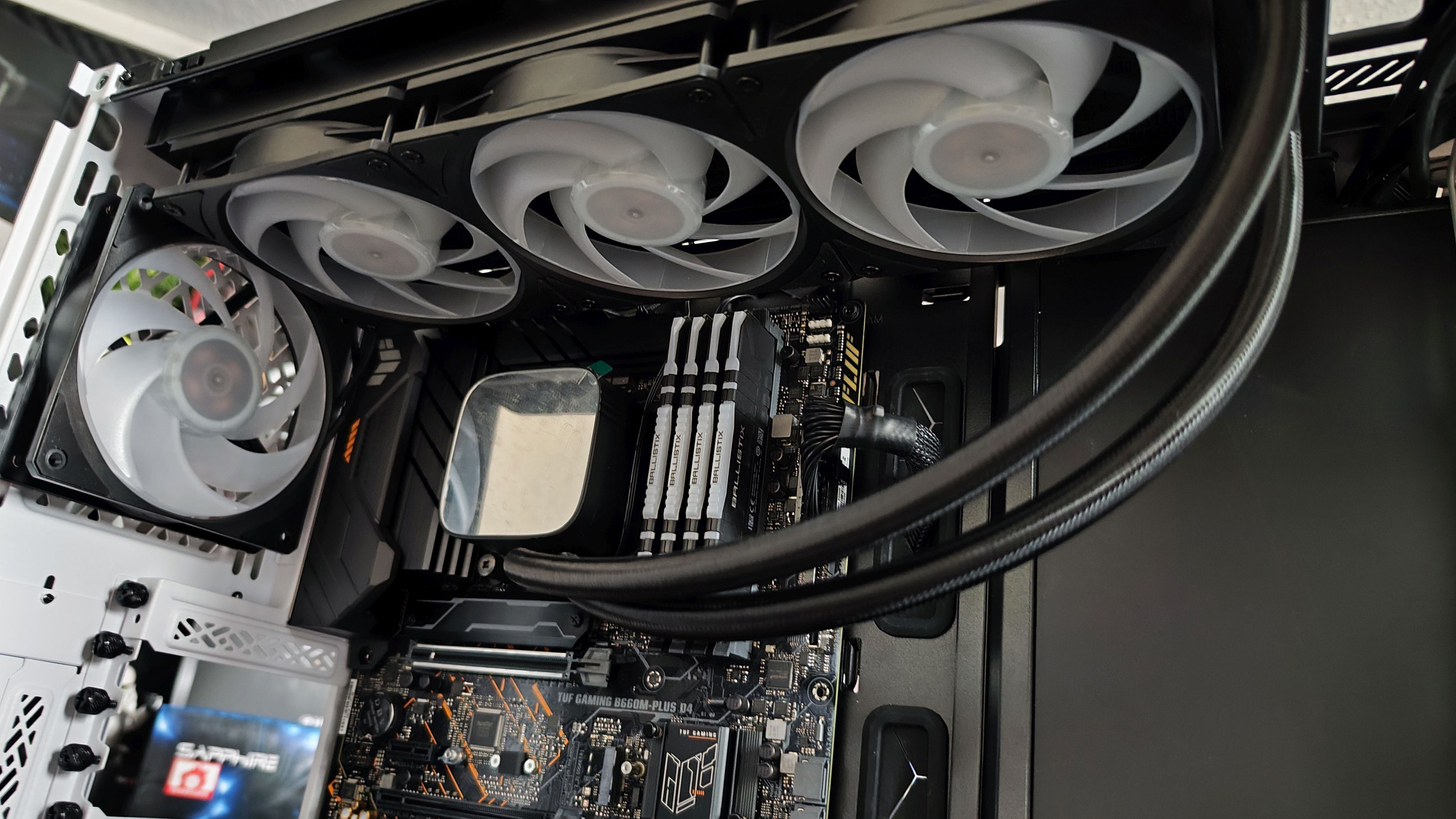

Die Mobius-Lüfter werde ich sowohl als Gehäuselüfter einsetzen, als auch auf einem Radiator. Kommen wir also direkt zur Bestückung des Fratal Design Meshify 2. Für den Test verbaue ich 3 Lüfter in der Front, 2 im Boden, 3 im Deckel auf dem Radiator einer Deepcool LS720 und einen im Heck des Gehäuses.

Da das Meshify 2 von Haus aus auf Airflow ausgelegt ist, konnten die Cooler Master Mobius hier Ihre Muskeln spielen lassen. Den Airflow würde ich als in jeder Lebenslage mehr als ausreichend bezeichnen. aber nicht nur als Gehäuselüfter, sondern auch als Radiatorbestückung kommen die Lüfter gut zurecht.
Ich habe für diesen Test eine Deepcool LS720 verwendet, da ich für diese bereits Messwerte habe und somit die Änderung mit den Lüftern von Cooler Master aufzeigen kann.
Mit den Standardlüftern bzw. mit den umgerüsteten Cooler Master Mobius habe ich folgende Werte in Prime 95 (small FFTS, run ffts in place, min/max FFT size: 8) erreicht:
Vor allem bei voller Drehzahl spielen die Mobius ihre Stärken aus. 2 Grad Verbesserung sind ordentlich.

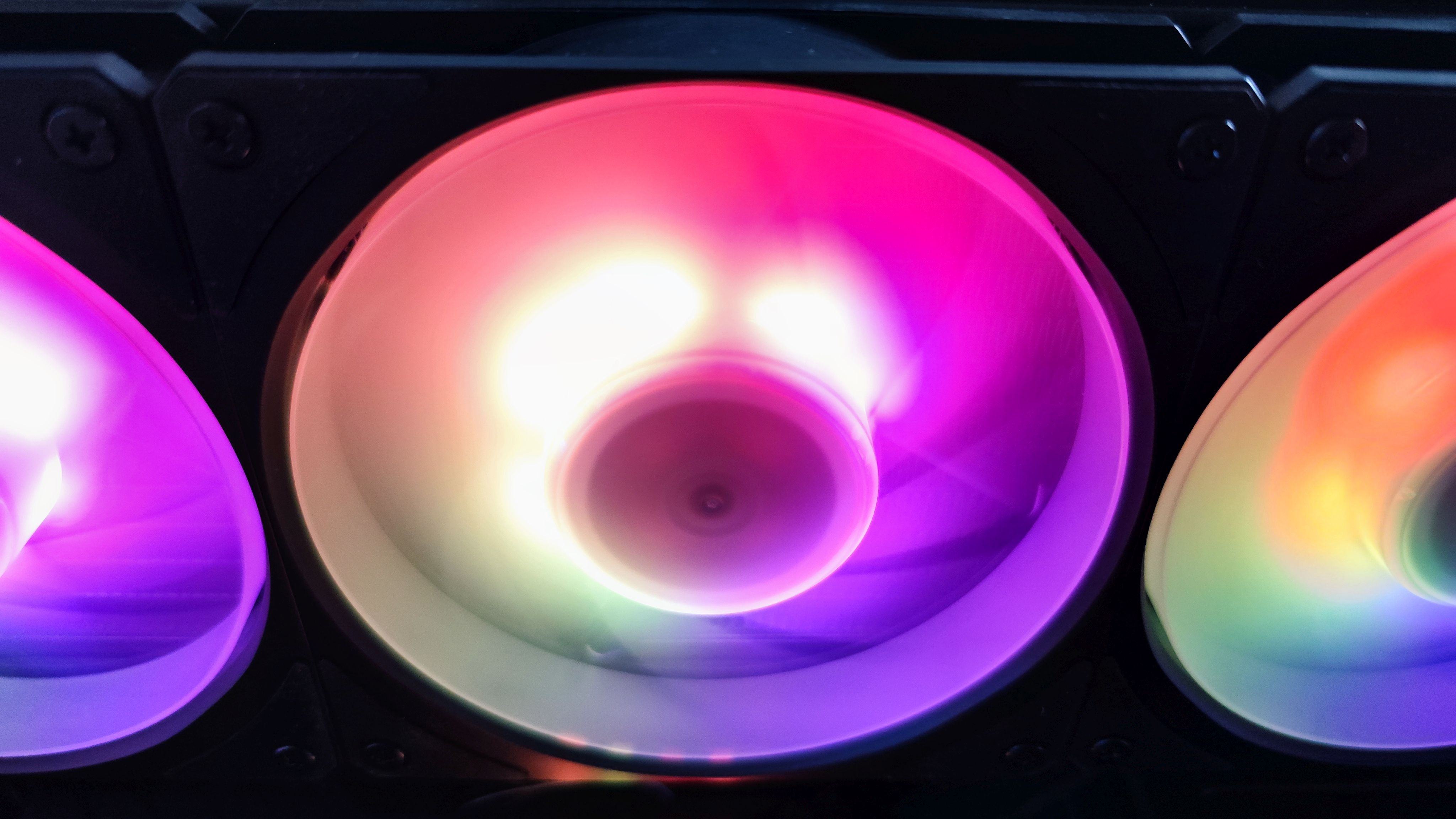

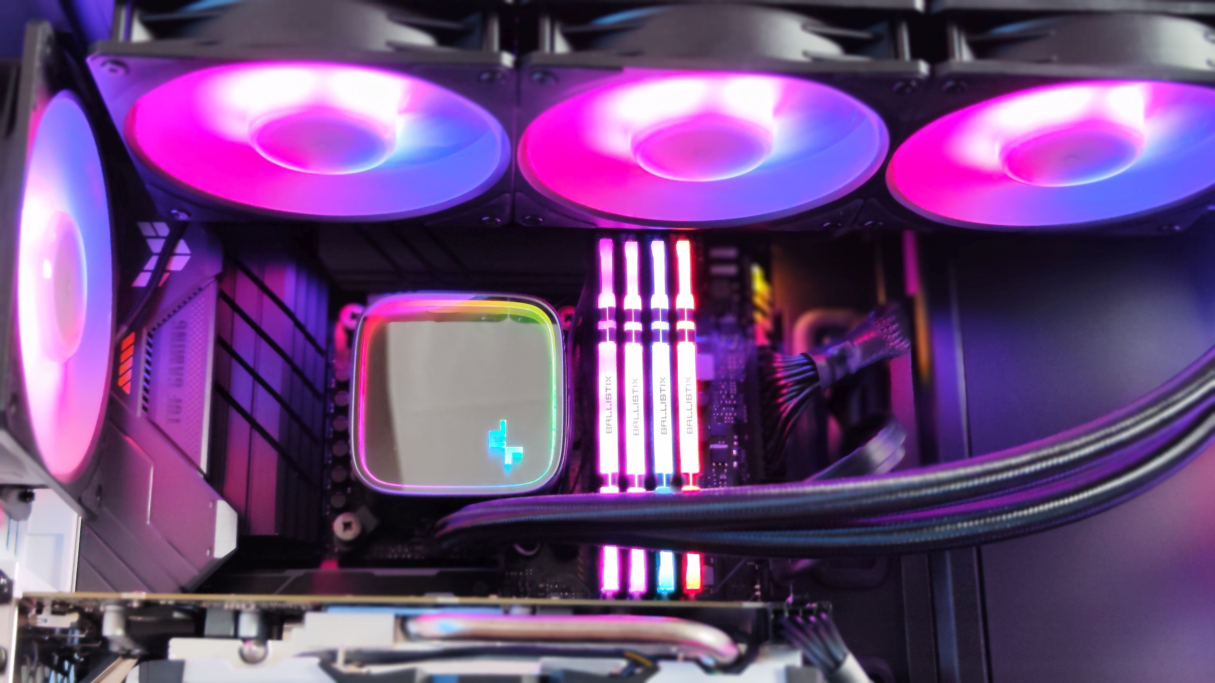

Die Beleuchtung der Lüfter ist schön und relativ gleichmäßig. Die einzelnen LEDs sind vor allem bei niedriger Drehzahl sichtbar, jedoch wirken die Farben recht schön. Für meinen Geschmack hätte jedoch die Helligkeit noch etwas höher ausfallen können.
