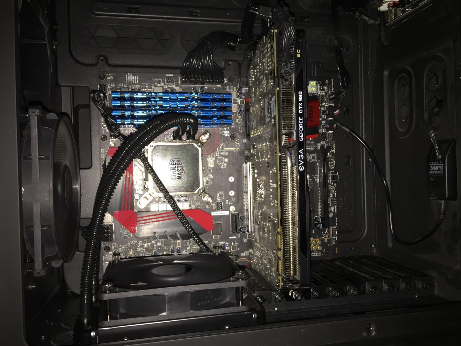

Moin moin,
ich habe mir vor kurzem die "Cooler Master Seidon 120V Rev. 2" gekauft zusammen mit einem i7 6700k ich wollte nun einmal fragen ob es schlimm ist
wenn der Radiator mit den Schläuchen nach oben montiert ist? Und es normal ist das man manchmal das Wasser gluckern hört?
Mit freundlichen Grüßen
Einbaulage ist ok und wenn es gluckert, ist noch Luft im Kreislauf. Das kannst du bei CM reklamieren und bekommst ne andere AIO!
