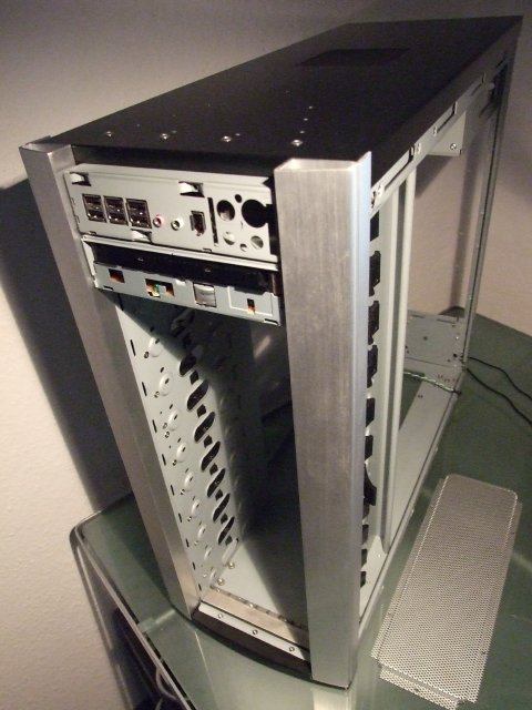

ich hoffe mit meinem mni Mod meines neuen Stackers trotz geringer Eigenleistung hier im richtigen Forum zu sein. Ich möchte hier meine Fragen bündeln, anstatt in mehreren Threads zu verteilen. Ich erhoffe mir hier Verbesserungsvorschläge wie man es einfacher oder besser machen kann und die Aufdeckung von mir unerkannter Probleme.
Ich bin zwar gelernter Tischler, aber nicht mehr in diesem Beruf tätig. Handwerkliches Geschick ist also gegeben. Leider fehlt mir derzeit ein Bastelkeller um die Teile selbstanzufertigen, deswegen Schaeffer.
Da ich mit dem Stacker nach manchen anderen Cases mein ideales Gehäuse gefunden habe, möchte ich es noch etwas modifizieren. Mich stören die einzelnen Mesh Gitter in der Fornt und die Plastik Hutze auf dem Deckel. Daher plane ich eine druchgehende Front und eine zusätliche Deckelplatte gefertigt von Schaeffer.
Zunächst habe ich alles unnötige abgeschraubt. Siehe Foto.
Dann habe ich im obersten 5,23" das Anshlusspanel und darunter den Brenner angeordnet. Am Anschlusspanel habe ich das Element mit den Buttons und LEDs entfernt. An der Stelle will ich noch eine größere Öffnung schaffen, durch die dann ein Vandalismustaster durchgeführt wird. Der Taster soll als Power Button und HDD LED fungieren. Wie ich mir das am Ende vorstelle, kann man leicht aus meiner Zeichnung im Anhang erkennen.
