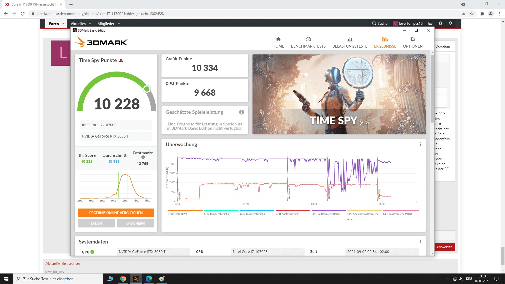

Das ist ja lustig, noch jemand der sich einen OEM von HP geholt hat. :) Ich kann dich voll und ganz nachvollziehen und hatte am Anfang genau dieselben Gedanken und wollte alle möglichen Komponenten meines PC´s tauschen. Am Anfang habe ich die Lüftung verbessert, also CPU Lüfter gewechselt und einen Gehäuselüfter hinzugefügt. Ich zeig dir mal vorher nachher Bilder. Danach wollte ich natürlich weiter austauschen weil ich ernsthafte Bedenken hatte bezüglich der Leistungsfähigkeit, ich dachte zum Beispiel das der Intel Turbo Boost nicht geht weil quasi kein BIOS vorhanden ist. Hab dann erfahren das der Turbo auch ohne BIOS aktiv ist, sehen kann man das z.B. mit HW Info. Dann dachte ich ich müsste den RAM austauschen damit die Spiele nicht mehr laggen und und und. Der Fail war aber, das ich die Leistungsfähigkeit an Battlefield 5 fest gemacht hat, was super verbuggt war und deswegen nicht rund lief, und ich kam viel zu spät auf die Idee ein anderes Spiel zu testen. Das ging so Wochen lang. Irgendwann hab ich eine Lösung für Battlefield gefunden und das Spiel lief rund. Dann hab ich angefangen andere Spiele zu testen und hab dann gemerkt, das alles flüssig läuft mit mehr als genug FPS und dank der neuen Kühlung hatte ich auch Ruhe was die Temperaturen anging. Jedenfalls war das eine lange Geschichte in der ich den PC stark kritisiert habe, allerdings auf Basis eines verbuggten Spiels. Ich hab dann gemerkt das der PC wunderbar ist so wie er ist, in Benchmarks sieht man auch das die Leistung da ist die man braucht, und am Ende hab ich gemerkt das ich den PC garnicht upgraden brauch. Mainboard, Netzteil, RAM, funktioniert alles wunderbar und man kann alles so lassen wie es ist. Die gebotene Leistung wird aufjedenfall lange genug reichen und da jetzt irgendwas up zu graden wäre einfach nur Geldverschwendung. Also nochmal zusammengefasst: Ich war in derselben Situation wie du, ich kann dich aber beruhigen, der PC ist gut so wie er ist, es wäre aber schon toll wenn du was an der Kühlung änderst, der Rest kann so bleiben wie er ist. Nutz den PC einfach so wie er ist und das für eine lange Zeit, und wenn mal der Moment kommt wo irgendwas nicht mehr ausreicht, dann verkauf den PC einfach als ganzes und hol dir dann einfach ein komplett neues System. Den PC jetzt aber um zu bauen macht einfach keinen Sinn weil er keine Verbesserungen braucht. Alle Spiele laufen Ruckelfrei mit hohen Einstellungen und hohen FPS so wie es sein muss. Ich hab dir noch ein Bild vom 3D Mark Time Spy Benchmark hinzugefügt wo man sehen kann das der PC leistungstechnisch knapp unterm Durchschnitt läuft, was wahrscheinlich an der fehlenden overclocked Variante der Grafikkarte liegt und zudem hab ich gesehen das viele im Benchmark ihre Grafikkarte oder CPU übertaktet haben und deswegen höhere Werte erreicht haben. Also ist der PC somit kein fehlerhaft funktionierender Technik Schrott der garnicht richtig funktioniert oder sowas, er funktioniert im Prinzip so wie er funktionieren muss und darauf kommts an. Die Sorgen die ich am Anfang mit dem PC hatte sind inzwischen alle weg, weil sie unbegründet waren, und wenn jemand dennoch den PC als Schrott bezeichnet, dann denk ich einfach an das Spielerlebnis das ich mit dem PC habe wo ich ohne Probleme und mit genug Leistung meinen Spaß haben kann und dann kann ich die Ansichten der Kritiker ganz entspannt ignorieren kann weil der PC funktioniert und ist somit ist er alles andere als Technik Schrott. Natürlich ist man durch die OEM Hardware in gewissen Dingen limitiert, aber z.B. meine Hardware overclocken mach ich sowieso nicht gerne und muss ich bei dem PC auch nicht. Also nutz den PC einfach so wie er ist, hab deinen Spaß damit für mehrere Jahre. Über mögliche Upgrades oder den Verkauf des PC´s kannst du dir erst viel später in der Zukunft Gedanken machen.
PS: Apropos wegen der GPU Lüftung, da hab ich einfach die FPS auf 70 limitiert, also wird die Grafikkarte garnicht erst laut, hab aber auch nur einen 60 Hz Monitor. Wenn ich die Limitierung mal aufheben sollte, dann würde ich natürlich an der Lüfterkurve mit MSI Afterburner rumprobieren oder sogar die Grafikkarte undervolten. Das bedeutet das du den GPU Lüfter so gesehen auch nicht upgraden musst. Ich hab inzwischen viele Spiele mit sehr guter Grafik ausprobiert und bei keinem kam es zu Problemen wie zu z.B. Laggs oder zu wenig FPS. :)
