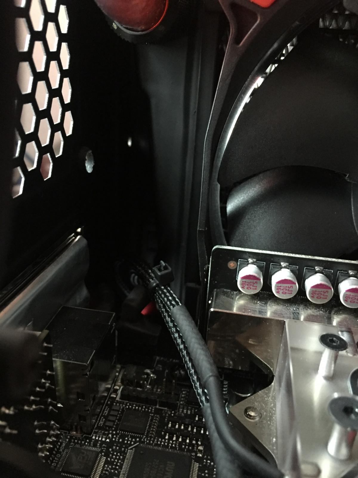

Bitte poste mal dein Mainboard, dann kann ich dir eine Empfehlung bezüglich des Radiators geben. Der Nemesis GTS ist ein X Flow der "andersrum" ist als die meisten anderen X-Flow Radiatoren und passt daher perfekt in das Gehäuse bezüglich Verschlauchung. Aus der Pumpe in den Radiator vorne unten, das Wasser kommt hinten raus und du kannst es über die Kühlblöcke zurückführen. Wenn dein Mainboard oben rechts aber keine Anschlüsse und keine Erweiterungsplatine hat ist es aber kein Problem einen normalen Radiator zu installieren (ich hänge diesbezüglich noch ein Bild von meinem System an). Vorne wirst du mit eingebautem Reservoir im 5 ¼ " Schacht die Schläuche nicht anschließen können, muss dann also hinten beides in der Ecke sein. Wenn du vorne Keinen Radiator verbaust hast du durchaus Platz für praktisch alle Pumpen außer den Aquastream Pumpen.

Ich hab ein Maximus 8 Impact Board, das hat eine Erweiterungsplatine und oben rechts mehrere Anschlüsse (Fan Extension, 1*4Pin PWM und der U.2 Connector würde auch dort durchgehen, zusätzlich sind dort bei mir noch die LEDs für den CPU Kühler durchgeführt. Insgesamt deutlich einfacher mit dem X-Flow. Aber wenn dein Board nicht so besondere Bedürfnisse hat wie das Impact kann das auch alles absolut irrelevant für dich sein.
