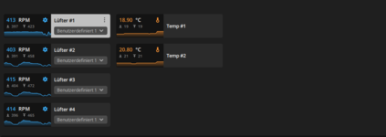

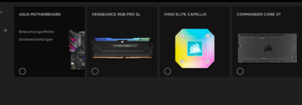

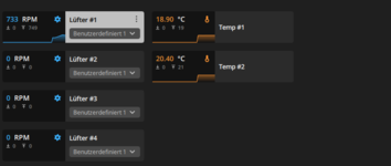

An dem Commander Core XT kann man 6 Lüfter Anschließen ( PWM ) Es Sollte ja die marke keine rolle spielen egal ob zb Deepcool bequiet oder was auch immer
Gehen wir jetzt vom Corsair iCUE 7000X da sind 4 Lüfter verbaut dh ich kann noch 2 Anschließen an port 5 und 6 ist es u normal das nur 1 bis 6 angezeigt werden egal was ma macht ? bei einem 300 euro + Gehäuse sollte das nicht so sein gehen wir aber noch einen punkt weiter nehmen wir dazu doch noch die Corsair iCUE H150i Elite Capellix die an ihrem controller auch 6 PWm anschlüße hat sollte ja auch heißen ich könnte da 3 weitere Lüfter anschließen warum werden nur fans 1 bis 3 angezeigt ? gehen wir jetzt davon aus das die controller nur mit Corsair lüftern geht sollte ma ja denken das des problem weg ist leider nicht der fall als wo bitte soll der fehler liegen ? was micht echt ärgert sind es sind weit über 500 euro und das zeug spinnt sowas von dazu kommt echt bei ner wkü für 200 euro das die pumpe so laut ist sry aber das sollte so echt nicht sein von dem temps unerchieden was icue anzeigt und was in echt da ist reden wir auch nicht das da mal echte 15 grad unterscheid sind
achso dazu noch eins schließe ich die anderen lüfter beim xt an 1 bis 4 an werden wie erkannt bei der h150i bei 1 bis 3 auch

Guten Tag
Dann schmeiss ich gleich mal eine Frage Hinterher
Hallo, ist das nicht korrekt so wie du es beschreibst? Wenn 4 Angeschlossen sind, werden im iCUE auch nur 4 angezeigt. Es werden eben nur die Angezeigt die auch am Gerät angeschlossen sind? Oder habe ich deinen Text falsch gedeutet?!

Das Hab ich schon alles versucht sogar win 2 mal neu gemacht egalt ob 10 oder 11 problem bleibt
Das problem ist ich Schließe 5 oder 6 PWM Lüfter an es werden aber nur 4 angezeigt von port 1 -4 die 5-6 macht nicht und ist auch nicht zu finden das selbe bei der H150i Elite Capellix
Schließe ich den oder die lüfter zb an 1 und 2 an werden sie auch angezeigt ich weiß das man die Lüfter auch suchen kann in der software aber auch da wird mir nur bis 4 angezeigt
Kann ja nicht sein das beide den selben fehler haben
ach vll hilft das noch weiter das Corsair iCUE 7000X hat ja den RGB und PWM splitter noch Verbaut auch da geht nix ja ich weiß gerade ist das kabel gezogen
