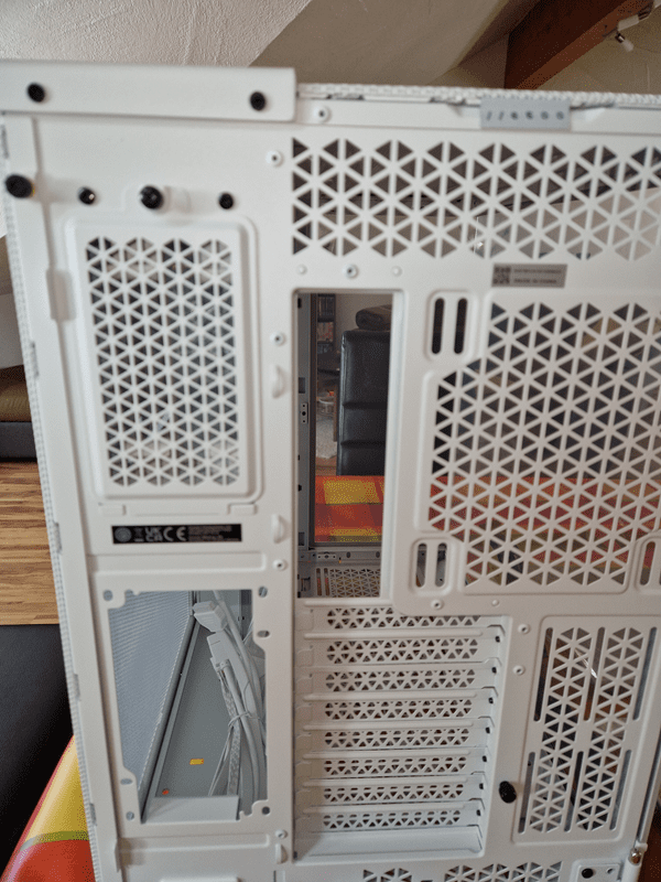

Die Rückseite des Gehäuses ist offen gestaltet. Es besteht aus versteiftes Meshgitter mit einem engmaschiges Kunststoff-Staubgitter. Das hat Corsair in der Vergangenheit schon desöfteren bei den seitlichen Lüftern verwendet. Dadurch können die verbauten Komponenten in der zweiten Kammer gut mit Frischluft versorgt werden. Es kann jedes Netzteil mit einer max. Länge von 225 mm eingebaut werden. Selbst wenn man die max. Länge des Netzteils ausnützt, ist immer noch ausreichend Platz, um den Nabelstrang ordentlich zu sortieren.

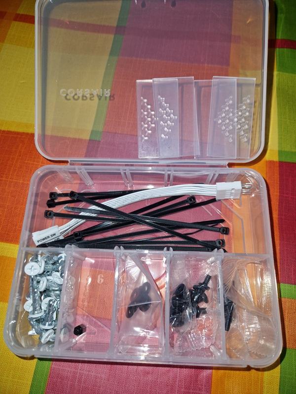

Das Montagematerial ist diesmal in einer originellen Sortierbox aufbewahrt. In der Box befinden sich 28x Corsair „QuickTurn“ Lüfter Schrauben, 18x Mainboard und Laufwerk schrauben, 12x SSD Schrauben, 1x Mainboardstandoff (um ggf. die Zentrierhilfe zu ersetzen), 1x Front I/O Adapter zur Einzelpin Anschluss am Mainboard), sowie 8x Unterlegscheiben, 12x Kabelbinder und 4 zusätzliche Abtrennungen innerhalb der Sortierbox

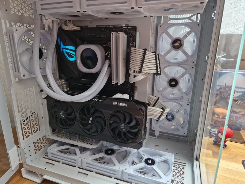

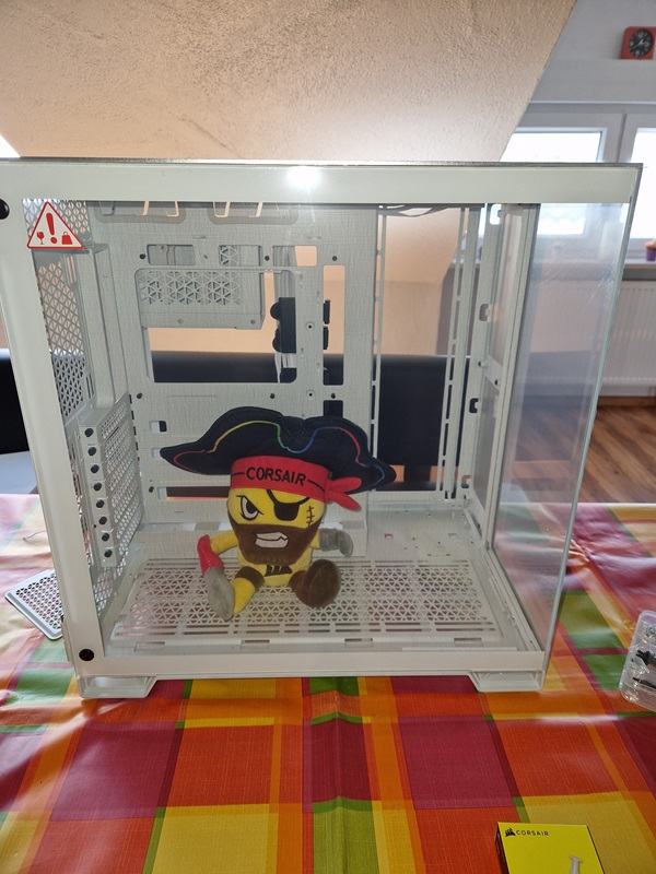

So kommen wir zum lustigen Teil, wie kommt meine Hardware ins Gehäuse
Zusammenbau und Montage
Eins vorne weg, ich habe die Montage des Gehäuses und der einzelnen Individualisierungen getrennt, damit ihr besser entscheiden könnt, was für euch in Frage kommt. Aber, weil das Montage kit für vertikale GPU-Befestigung verspätet eingetroffen ist, wurde nachträglich montiert, denn ich konnte es nicht erwarten das Gehäuse auszuprobieren.

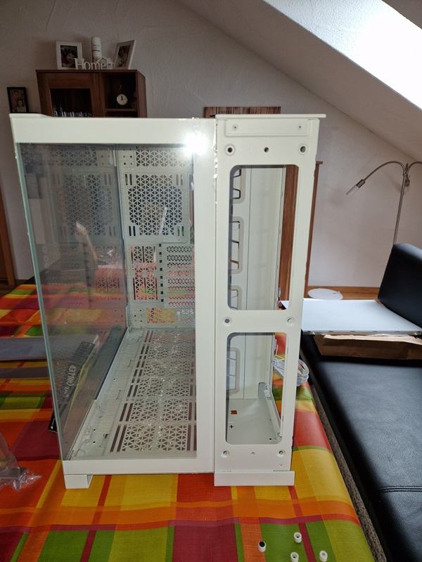

Zuerst kommt eigentlich der schwierigste Teil der Montage, die Demontage des Seiten Fensters. Dazu müsste der Stift, der das Scharnier hält, vorsichtig nach oben aushebeln. Dann kann man erst die Seitenscheibe entfernen. Das Glas an in der Front habe ich vorsichtshalber im Gehäuse gelassen, weil ich nicht möchte, dass der Deckel sich unbeabsichtigt verzieht. Aber das sollte nicht passieren, denn das Gehäuse ist mit einer Materialstärke von 3 mm sehr stabil gefertigt worden.
Die Lüfter an der Seite und am Boden habe ich mit den von Corsair entwickelten „QuickTurn“ Schrauben befestigt. Die Schrauben haben zwei Vorteile: Sie sind mit drei Umdrehungen angezogen und sie sind in Weiß gehalten. Damit kann man sie auf der Rückseite durch das Mashgitter nur schwer zu erkennen. Aber Vorsicht, die Schrauben können die gleichen „Abdrücke“ am Gehäuse hinterlassen wie normale Schrauben.
Da man durch das Entfernen der beiden Türen sehr viel Platz hat, geht der Einbau der einzelnen Komponenten sehr zügig.

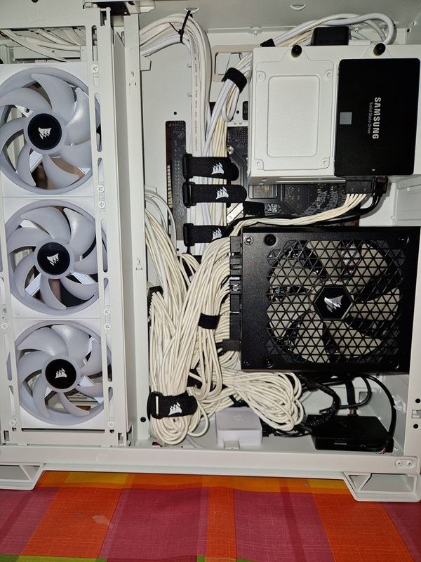

Kommen wir zum Aufbau der zweiten Kammer. Das Netzteil wird hier zentral unterhalb des HDD/SSD Schacht angebracht. Wenn eine Hdd verbaut wird, wird diese von außen in das Gehäuse eingesteckt, aber es ist kein „hot swap“ möglich, sondern muss wie gewohnt von innen verkabelt werden.

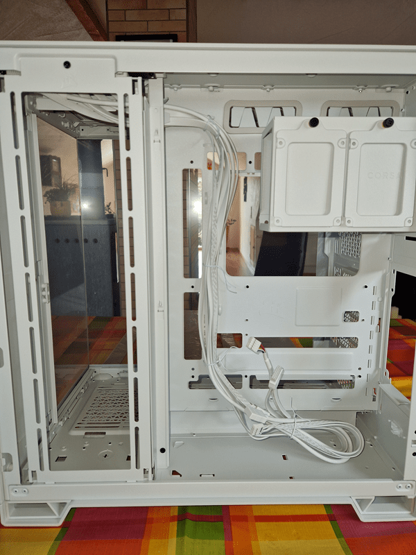

Wobei wir bei der Verkabelung angekommen sind. Dadurch das verbauen des RapidRoute-Kit ist genügend Platz um alle Kabel einfach Ordnen zu können. So kann man einen vertikalens trang mit allen wichtigen Kabeln (Gehäusekabeln, Gerätekabeln sowie die Corsair link Kabel) einfach durchs gehäuse führen. Falls man ein 6500 mit front Lüfter hat, wurde von seitens Corsair eine kleine Kabel Führung am Boden vorgesehen.
Leider braucht der HHD Schacht den optimalen Platz für den Link Hub oder commander core (Elite Kühlungen usw., sodass man entweder auf den Boden ausweichen muss oder die Komponenten im Hdd Schacht platzieren muss. Den Schacht kann man zwar demontieren, aber es befindet sich dort keine Mainboard Abdeckung wie bei der 4000/5000/7000 oder der neuen 3500x serie.
Ich habe mich für den eleganten Weg entschieden, und meine beiden hubs (Corsair link sowie Corsair USB) auf dem Boden platziert. Sieht zwar gut aus, aber benötigt auch einen langen Kabelweg.
Die Kabel Durchführungen zwischen den Kammern sind ausreichend groß dimensioniert, um die Kabel auf dem kürzesten Weg zu den einzelnen Komponenten zu verlegen.

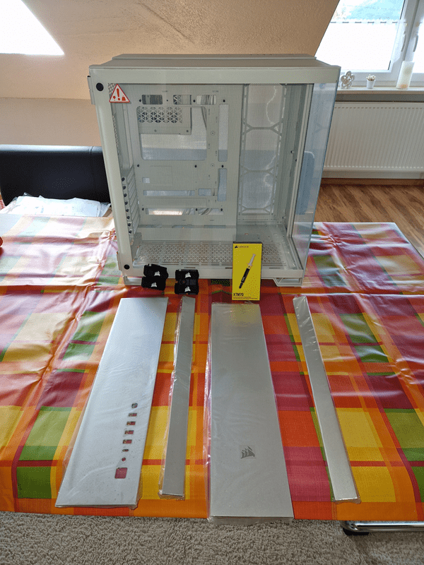

Elite Abdeckungskit
Mit dem Elite Abdeckungskit kann man sein 6500 Gehäuse weiter individualisieren. Das Kit gibt es in folgenden Farben: Satin Gray, Obsidian, Nussbaum, Teak, Bambus, aber mittlerweile auch schon fertig montiert im Corsair Shop.
Das Kit besteht aus einem Frontteil (mit Corsair Logo), einer Abdeckung für das Frontpanel und einer zweiteiligen Zierleiste zur Glasseite hin.
Das 6500x benötigt nur die horizontale Abdeckung, während beim 6500 noch eine vertikale Abdeckung an der Lüfterfront dazukommt. Ich habe in einigen Foren gelesen, dass es schwer wäre das Frontteil bzw. die Panels zu wechseln. Aber es war wirklich leicht an die 6 Schrauben im inneren zu kommen und diese zu lösen. Bevor jemand fragt, ich habe ganz normales PC-Werkzeug verwendet. Die beiden Abdeckungen an der Oberseite des Gehäuses lassen sich durch drei Schrauben an der Rücksetze lösen. Durch einfaches Schieben lassen sich die Abdeckungen vom Gehäuse lösen und wieder befestigen und einfach herausschieben. Die einzige Schwierigkeit dabei ist, die 2 Schrauben des Frontpanels zu entfernen und an die neue Abdeckung dranzuschauen.

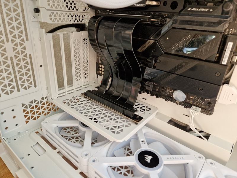

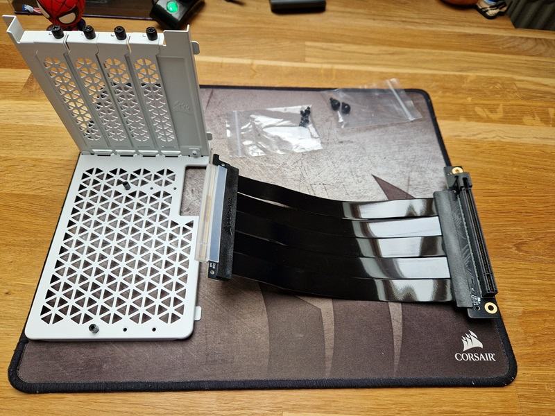

Montagekit für vertikale GPU-Befestigung
Der Austausch der PCIe-Halterung ist auch hier einfach gelöst worden. Einfach die Befestigungsschraube der horizontalen PCIe-Halterung auf der Gehäuse Rückseite abschrauben.
Dann einfach die „horizontale PCIe-Halterung“ herausnehmen und die vertikale GPU-Befestigung einsetzen. Hierbei sitzt der Halter auf dem kleinen Sockel im Gehäuse auf, sodass auch schwerere Grafikkarten sicher aufgenommen werden können. Bevor man das PCIe 4.0 x16 Riser Kabel installiert, hat man die Möglichkeiten mit Hilfe der Abstandhalter die Grafikarte vom Mainboard oder zum Mainboard zu bewegen. Anschließend das PCIe 4.0 x16 Riser Kabel auf der Halterung mit den Rändelschrauben montieren und mit dem PCIe x16 Slot des Mainboards verbinden. Bevor die Grafikkarte eingesetzt wird, bitte die Sicherung der Halterung öffnen und nach der Montage schließen. Durch die Montage wird der Schacht der inneren USB 2.0 Anschlüsse verdeckt, also muss das USB Kabel einen kleinen einen Umweg über den HD Audio Schacht nehmen.

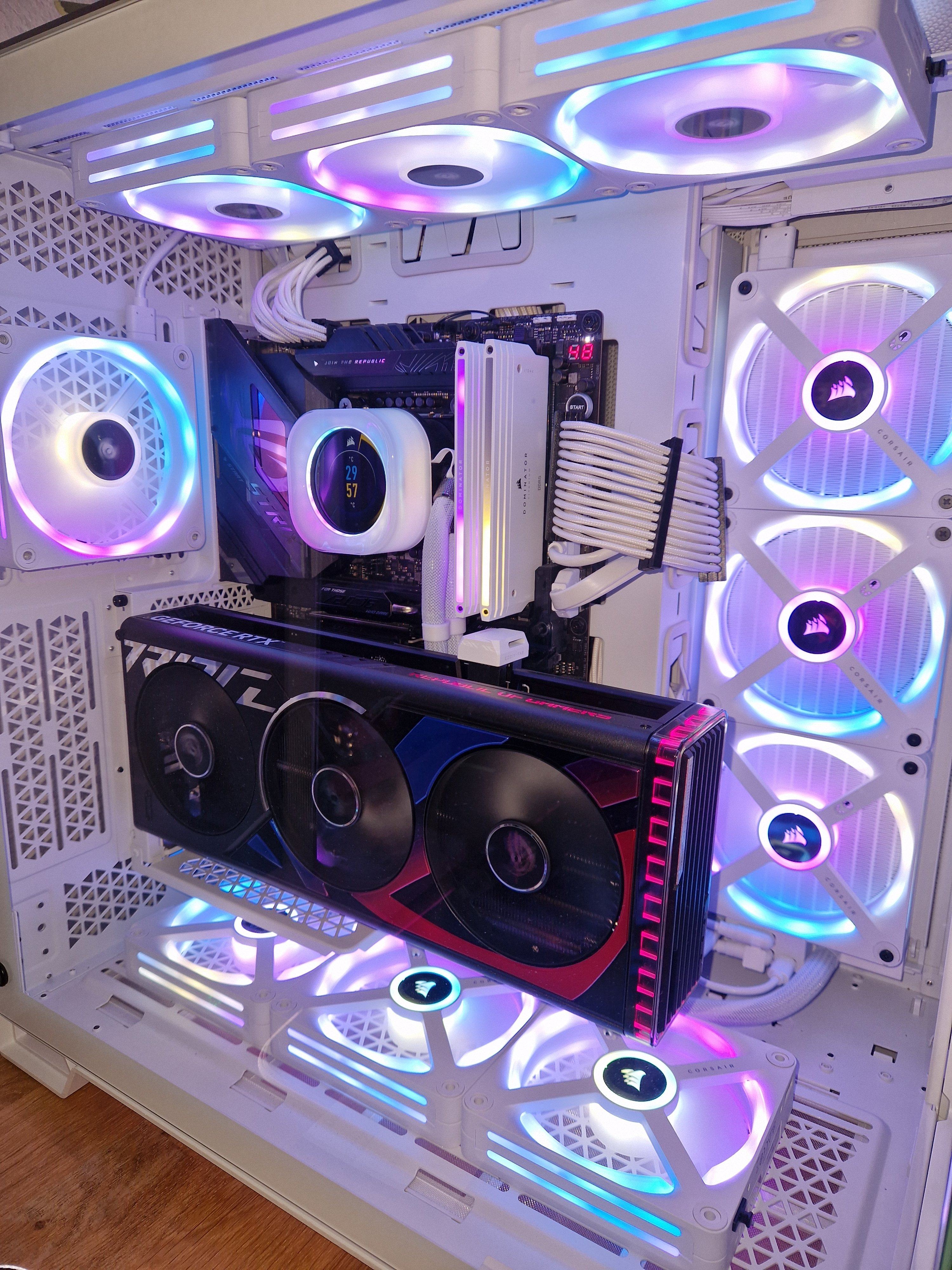

Airflow

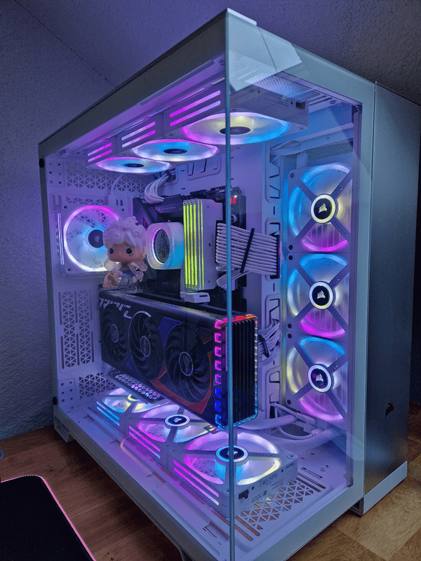

Ich habe mich lange mit dem Airflow des Gehäuses und der Icue auseinandergesetzt, was die Veröffentlichung des Reviews etwas nach hinten verzögert hat. Daher bitte ich etwas um Nachsicht. Das Gehäuse besitzt durch die Lüfteranordnung schon einen guten Airflow. Die Standardkonfiguration ist, dass die unten sowie seitlichen Lüfter die Luft ins Gehäuse reinbringen und die oberen sowie die hinteren Lüfter die Luft herausbringen. Sobald mal man die QX Lüfter über 50% stellt, hat man einen starken Airflow. Was die Temperaturen/Airflow noch ein wenig verbessert hat, war, dass die Grafikkarte vertikal befestigt wurde.
Aber leider steht mein Gehäuse an der ungünstigsten Stelle im ganzen Haus (in der Dachschräge). Daher war ich leider gezwungen nach Lösungen zu suchen um mein Pc noch etwas Kühler zu bekommen, ohne gleich alle Lüfter auf „vollast“ zu stellen.
Serienmäßig wir der Radiator im Deckel des Gehäuses angebracht, aber dadurch wird die ganze Abwärme im inneren das Gehäuse durch den Radiator geführt. Was zu Lasten der Kühlleistung der Hydro geht, aber die Temperatur der Grafikkarte entlastet.
Also Habe ich meine H150 an die Seite Platziert und die Lüfter ins Gehäuse herein blasen gelassen.
Dabei habe ich die Anregung von Corsair aufgenommen und die Verkabelung/Hub nach unten gesetzt und den Ausgleichsbehälter der H150 Link nach oben gesetzt.
Diese „Pull“ Variante erweist sich bei mir als richtig effektiv, die Temperatur der CPU um ca. 5- 10 Grad gesunken und die GPU wurde um ca. 2 Grad wärmer.
Weil das Gehäuse genug Platz lässt habe ich neben der der Pull Variante auch die Pull/Push variante ausprobiert, aber das Ergebnis war zu meinem Erstaunen unverändert.
Also habe ich die Pull Variante entschieden, weil dieser ein sehr guter Kompromiss zwischen Optik und Kühlleistung darstellt.
Ich habe mir bei meinem Setup die Temperatursensoren der QX Lüfter zu eigen gemacht. Die Kühlung läuft auf Basis der Kühlmittel Temperatur und die restlichen Gehäuselüfter auf die Temperatur der decken Lüfter.

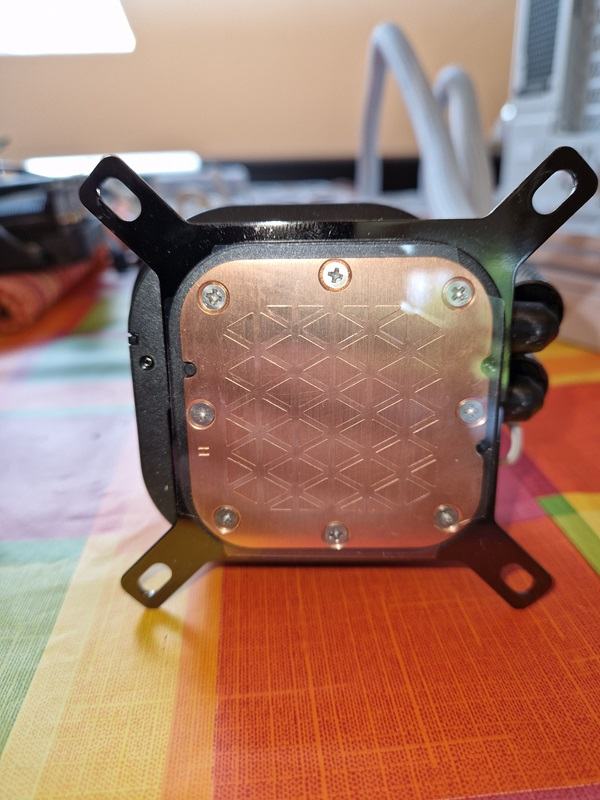

XTM 70 Wärmeleitpaste.

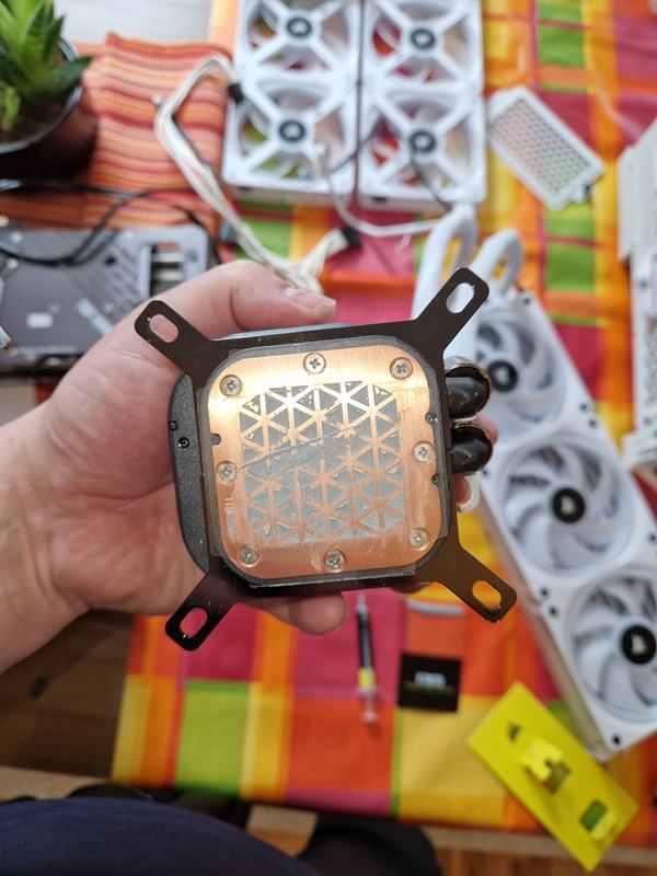

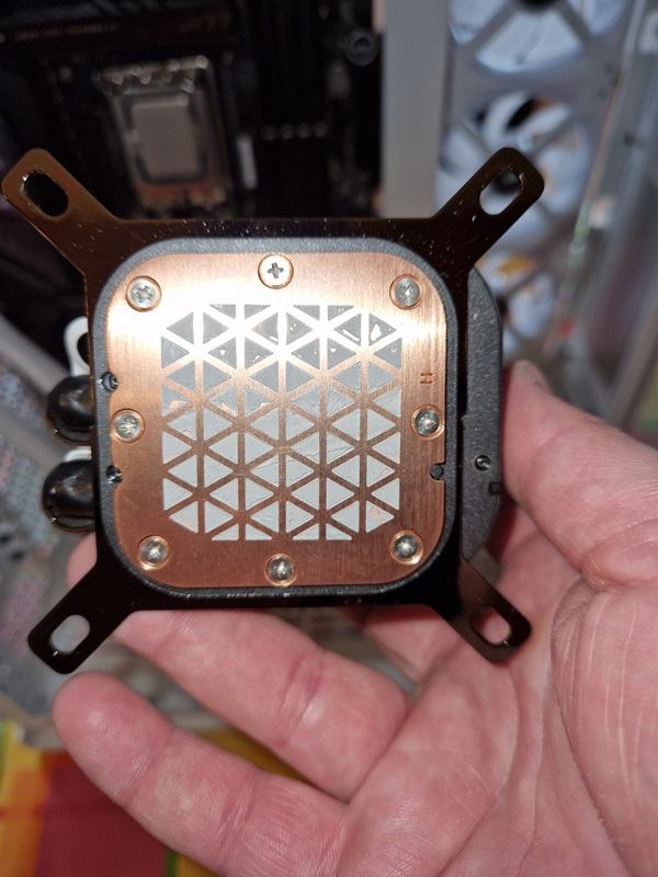

Wenn sein System in ein neues Gehäuse umzieh, ist es auch gleichzeitig eine gute Möglichkeit die Wärmeleitpaste auf der Kühlung zu erneuern. Corsair hat sich dazu ein einfaches System einfallen gelassen, damit auch die etwas unerfahrenen User die „Angst“ vor der Wärmeleitpaste zu nehmen. Das XTM 70 besteht aus einem Set, das alles beinhaltet, um die Paste sicher und optimal zu wechseln. Das kit besteht neben der Paste aus 3 Tücher mit Reinigungsmitteln, 2 Schablonen und einem Applikator.
Eins vorne weg, die Paste ist etwas zäh, daher bitte 30 min vor der Benutzung bitte auf die aktive Heizung legen.
Der Pumpen Kopf wird zuerst mit den Reinigungstüchern von der alten Wärmeleipaste gesäubert.
Die Schablone ist zwar auf die Elite und Link Pumpenkopf ausgelegt aber sie passt auf jeden Kühler. Bei anderen Kühlern werden die Waben (oder Dreiecke) mittig auf den Kühler ausgerichtet. Wenn die Waben etwas größer ist als die Cpu ist dieses kein Problem.
Zuerst wird die Schablone auf den Kühler angeklebt. Dazu wird die Schablone von der Träger Folie entfernt und auf dem kühler ausgerichtet.
Die vorgewärmte Wärmeleitpaste wird auf die oberen Waben platziert und mit dem Applikator nach unten verteilt. Dieser Vorgang wird solange wiederholt bis alle Waben mit der Paste bedeckt sind.
Nun die Schablone abziehen und den pumpen Kopf auf die cpu setzten und arretieren.
Fun Fact, die Schablone ist zum mehrfachen verwenden geeignet, einfach nach gebraucht mit einem Tuch Reigen und die klebe Folie wider platzieren.
