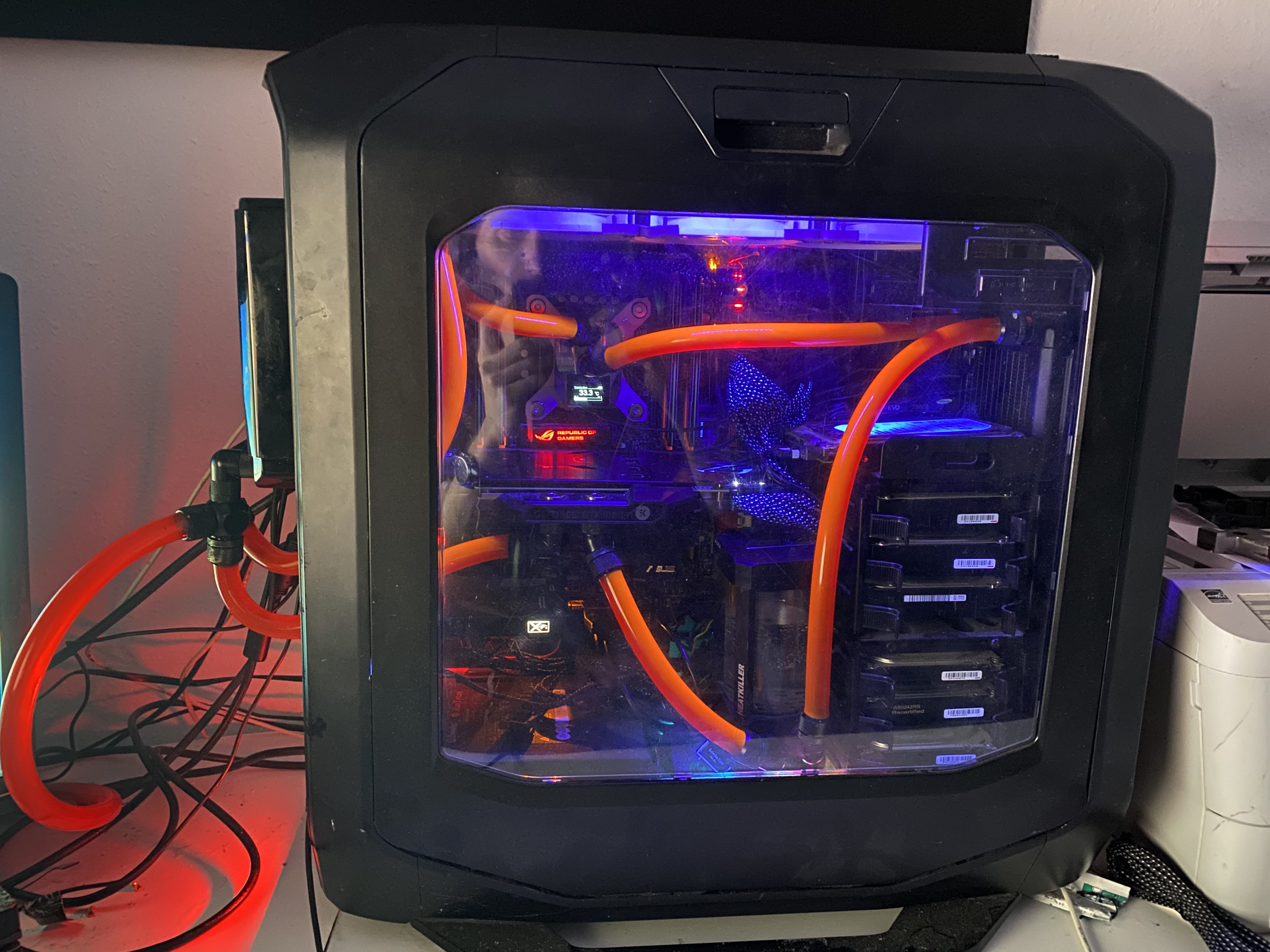

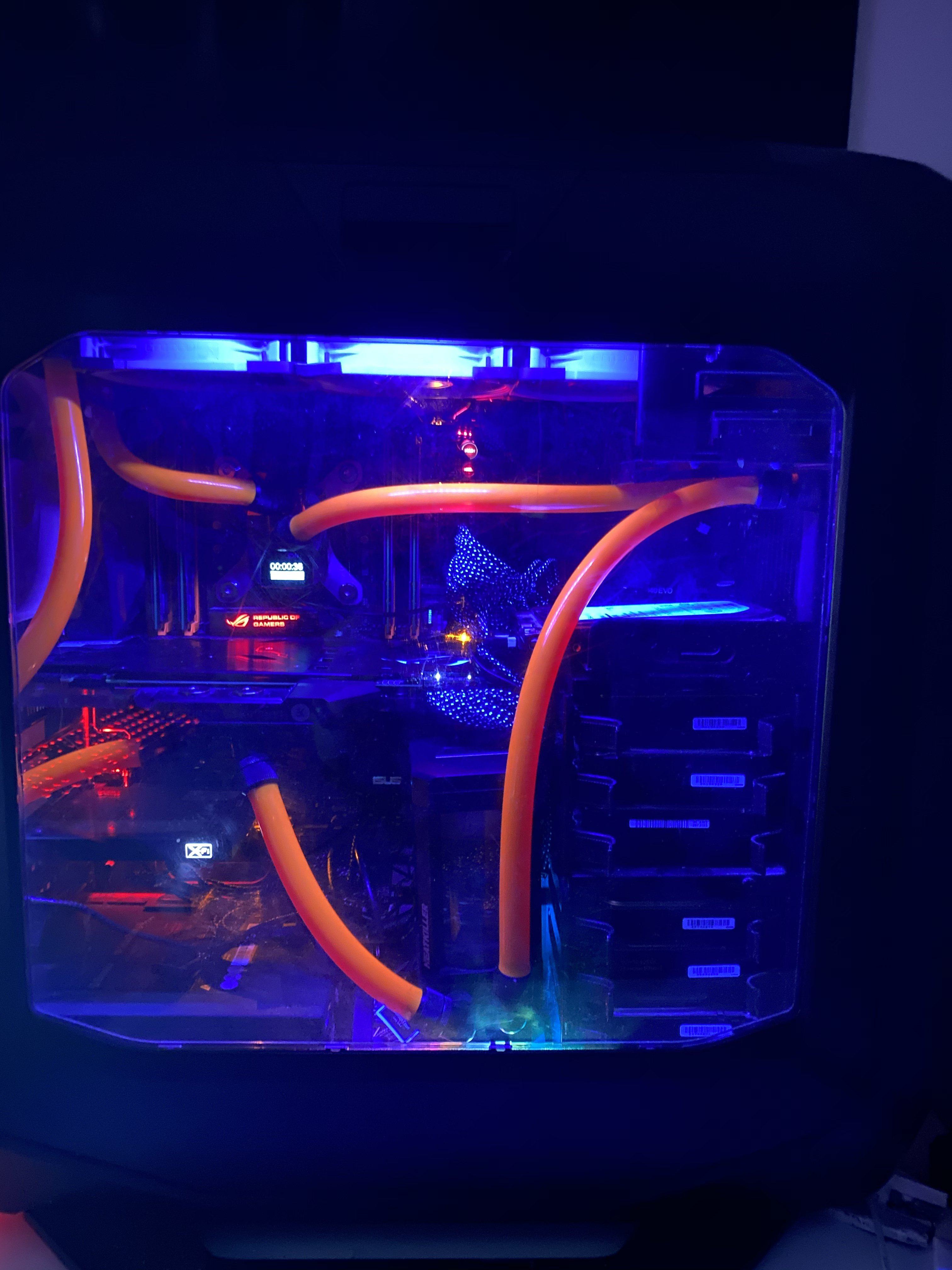

Hab heute endlich mal den Bohrer in die Hand genommen, das Corsair Graphite 780T ist ja fast doch etwas zu klein mit den HardwareLabs Radiatoren und die 2 Radis, die nicht passten, hab ich vom Schreibtisch endlich mal ins Case verfrachtet, hatte mir damals das Case relativ blind gekauft weil ja laut Datenblatt so viel Platz für die Radiatoren da ist, aber ich weiger mich noch den HDD Käfig auszubauen. Und da es nicht gerade günstig war musste es jetzt auch für mein Setup her halten, das 1000D wäre zwar wirklich was feines gewesen, aber dann hätte ich auch gleich 420er Radis für jeden Slot nehmen können und das kostet ja auch nochmal ordentlich was (wobei ich finde, dass es das Geld auch "fast" wert ist).

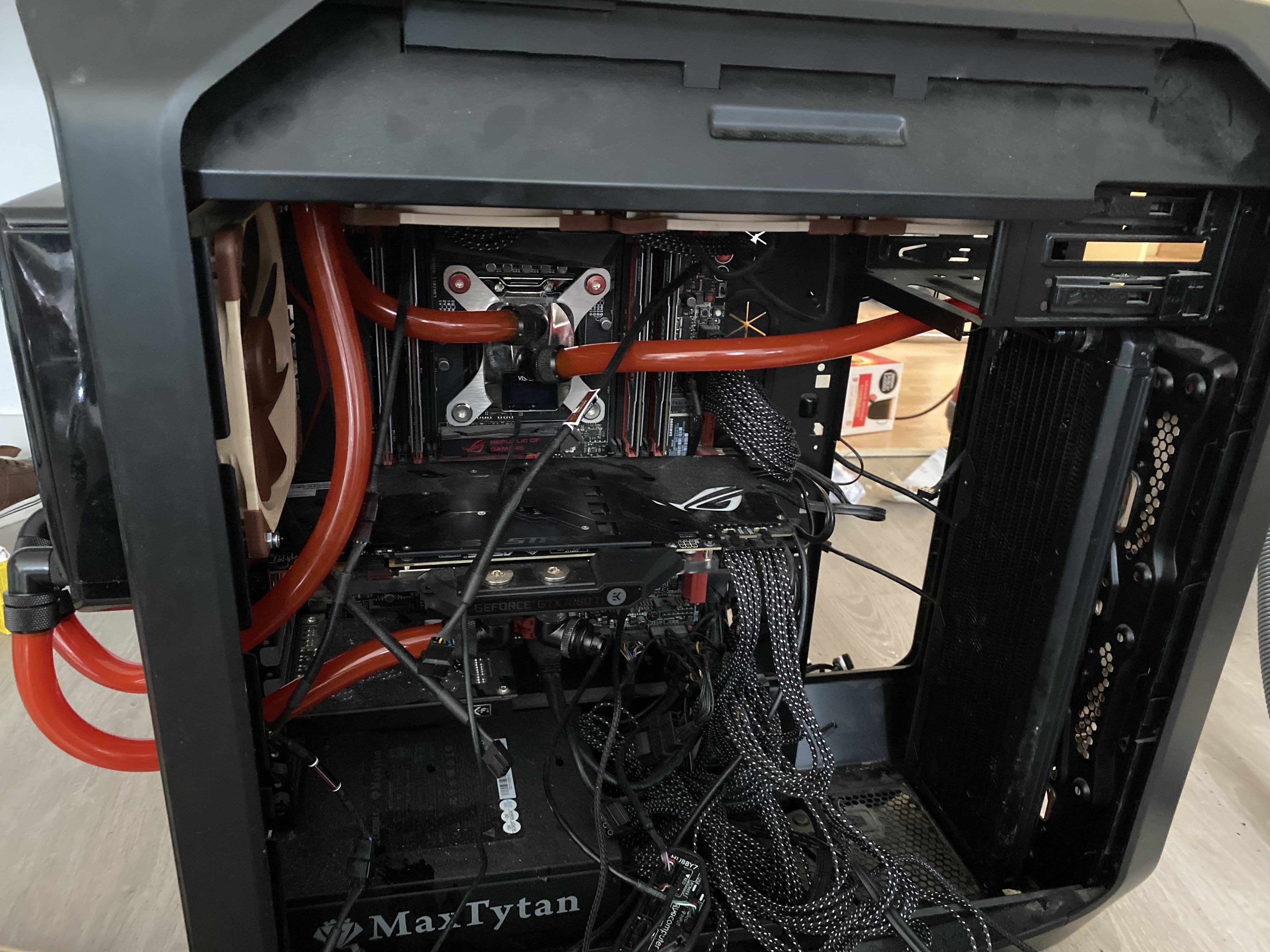

GTX360 passt oben (54 Dick)

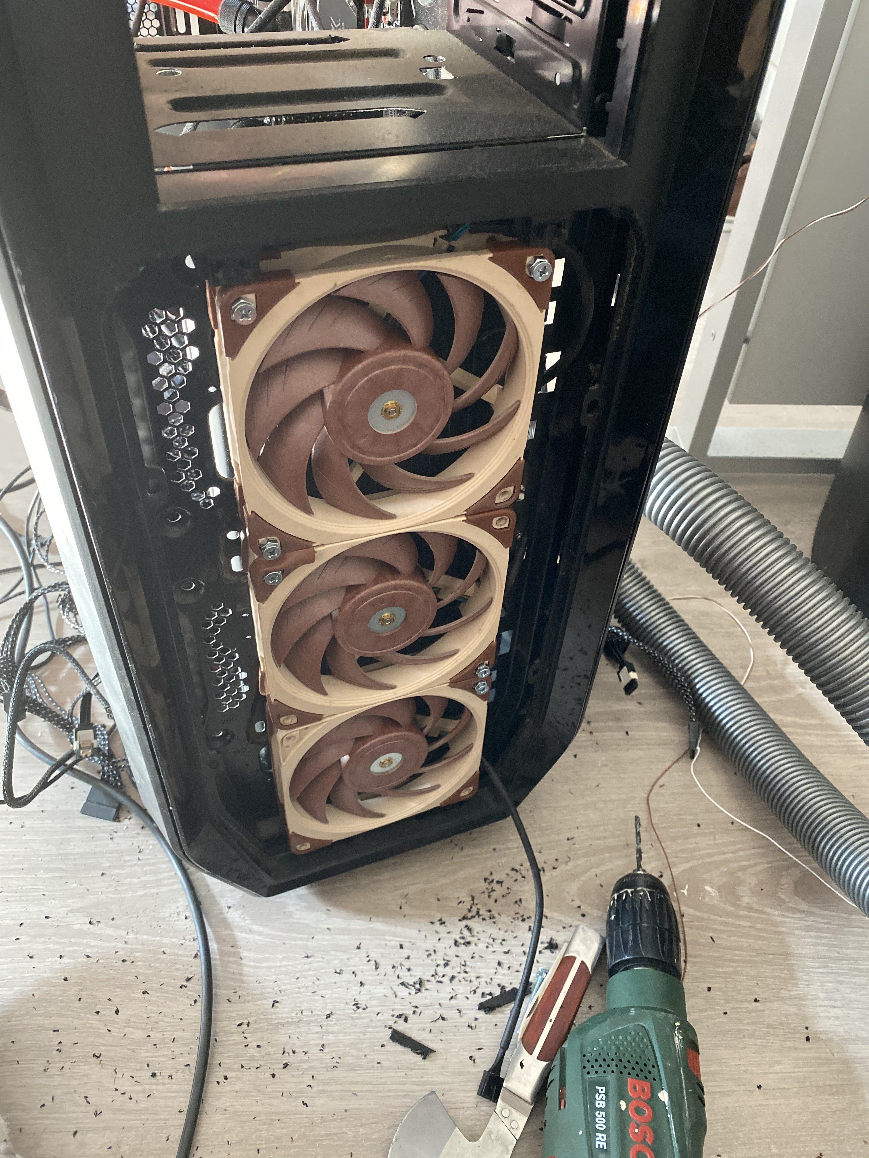

GTS360 passt vorne nicht von der Länge bzw. Höhe außer man baut den 5.25" Schacht aus.
GTX140 passt hinten nicht, da gehen nur 120er, man sollte dann auch doch lieber 120x30 nehmen, die 54 sind doch recht klobig damit es sauber passt.
im 5.25" Schacht hängt halt noch die ROG Fernbedienung, mit dem nächsten Systemwechsel werd ich aber ggf. auch irgendnen Display dort verbauen, ansonsten landet dort eine der HDDs. Daher soll der Schacht erstmal dort bleiben. Mir ging es auch darum von der Funktionalität des Gehäuses keine Abstriche zu machen und weiterhin die 3.5/5.25" Schächte nutzen zu können.

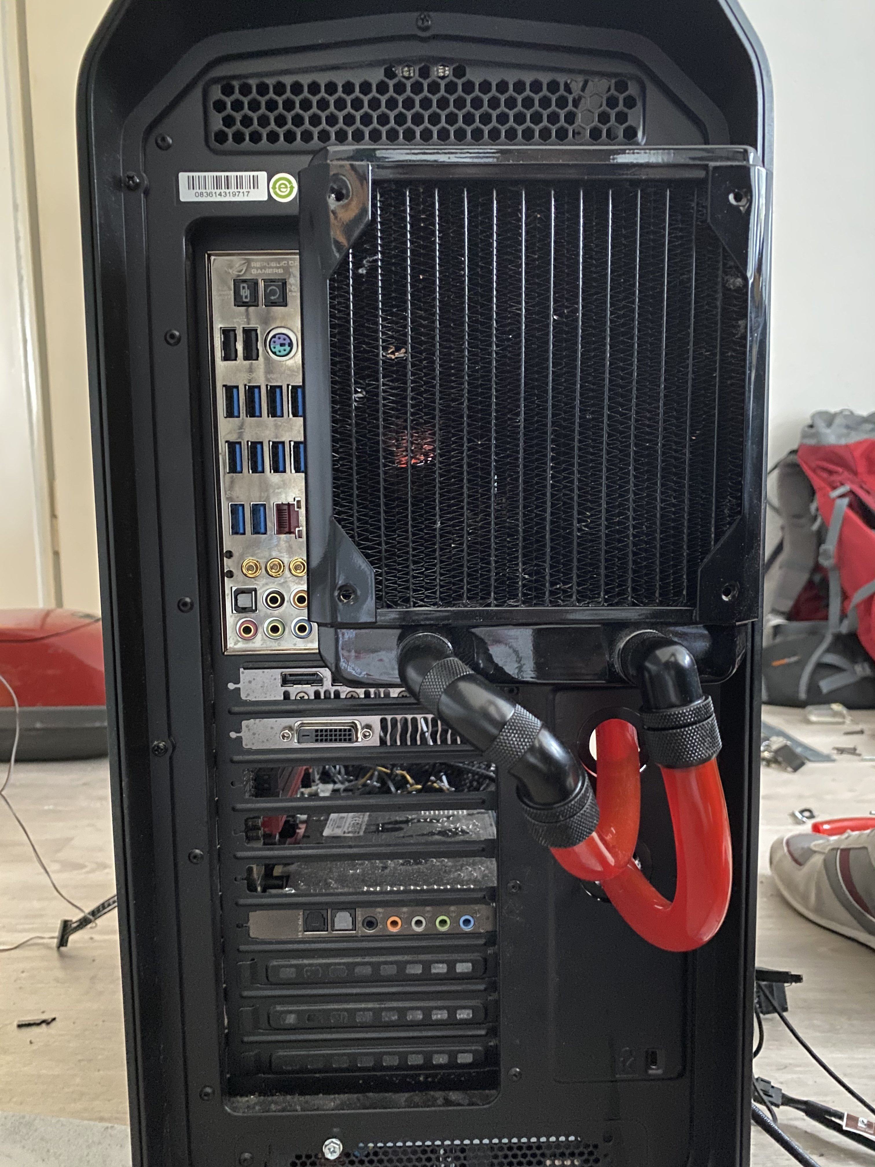

Hinten der 140er bekommt ggf mit dem oberen Probleme, je nachdem auf welcher Seite man die Anschlüsse verbaut, da es von der Führung aber kaum Sinn gemacht hat die Anschlüsse zur Front zu legen hab ich den 140er behalten und hinten angebracht, da musste man dann halt auch wieder mit dem Bohrer ran. Weil die Schrauben natürlich dann nicht mehr passten hab ich 40mm Schrauben genommen und mit ner Mutter als Abstandshalter festgeschraubt, dann brauchte ich die nicht kürzen. Bei der Dicke würden sich auch die Lüfter zu stark in die Quere kommen, da wäre ein 30er wirklich das höchste der Gefühle, aber mit 2 Radis wollte ich mich nicht zufrieden geben solang da noch irgenwie was rein passt (oder halt auch hinten dran wo es nicht stört, großartig auffällt) und der Single Radi soll dann auch natürlich dick genug sein damit er auchn bisschen mehr leistet als so ein kleiner 120x30. Im Endeffekt reisst er das bisschen raus, was die GPU verursacht.

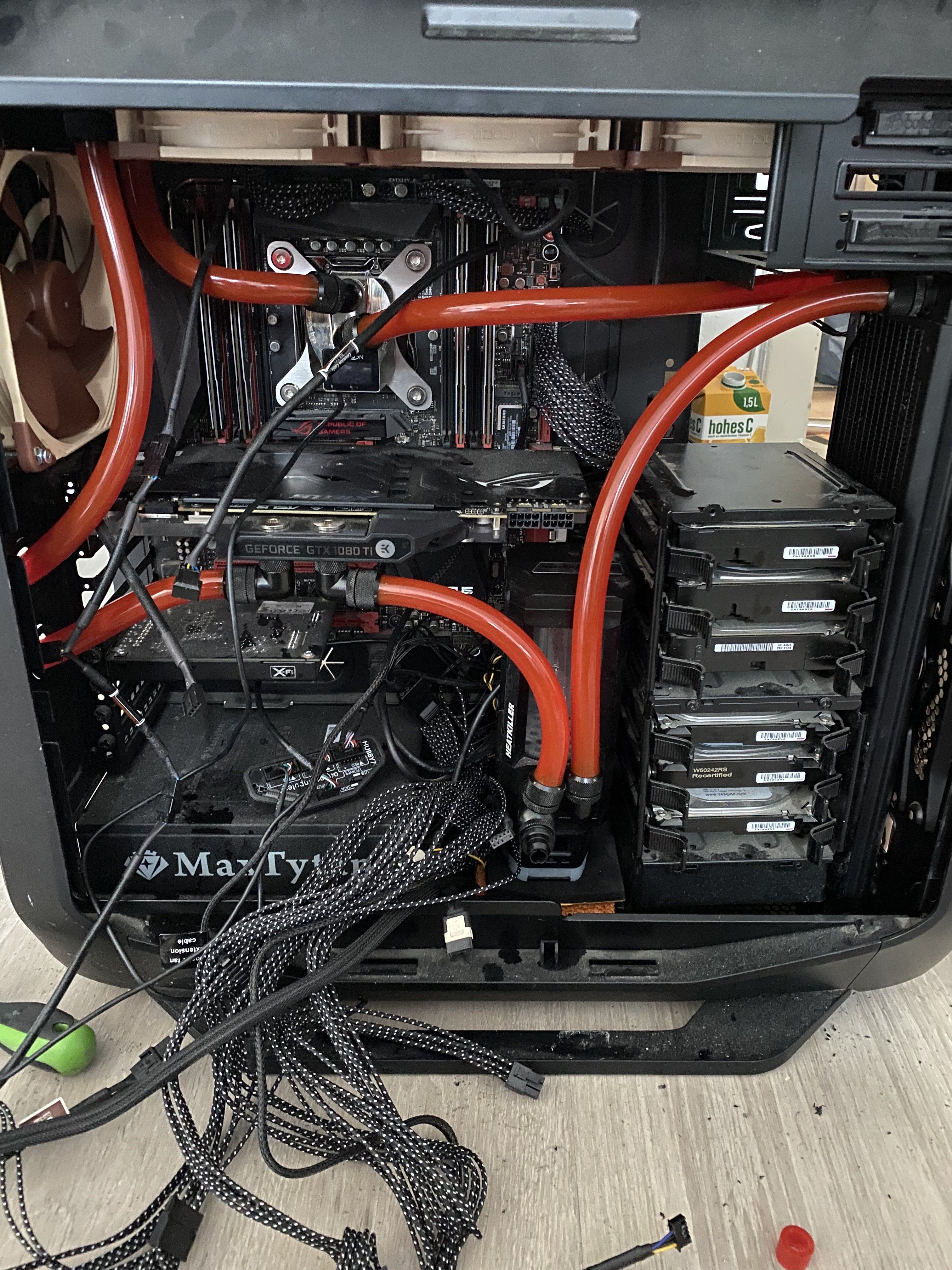

Vorne muss zusätzlich noch der HDD Käfig entfernt werden, durch die 3mm Versatz musste ich unten etwas Plastik zt abbrechen, wobei das eh keinen wirklichen Sinn hat, durch den tieferen Radi/Lüfter bekomm ich vorne das Gitter noch nicht wieder drauf, aber da lass ich mir noch was einfallen, solange bleibt der vorne offen. Den HDD Käfig hab ich jetzt einfach an den Radi gestellt und daneben passte dann noch so gerade die Pumpe inkl. Shoggy, das Maxtytan 1050W ist etwas länger aber es hat dann doch noch gepasst. Die vorderen Lüfter kühlen dann auch endlich mal meine HDDs wieder ein kleines bisschen mit, der durch die Radis erwärmte Luftstrom ist halt immer noch besser als gar nichts und meine VRM freut sich auch, dass da wieder Luft vorbei zieht. Oben die 3 und hinten saugen dann noch raus, sollte so passen.
Man merkt aber direkt an der Wassertemp, dass die Radis nun alle intern sind, im idle sinds direkt 2-3 Grad mehr.
Den Shoggy und den HDD Käfig muss ich bei Gelegenheit von unten mal festschrauben, wobei die Pumpenhalterung doch etwas zu leicht da raus fliegt, beim Befüllen wird es was eng, da muss man mit nem Trichter + Schlauch am besten arbeiten. Da hatte ich nur heute keinen Nerv mehr für gehabt. Morgen ist nochmal sauber machen angesagt, vielleicht ring ich mich dann auch dazu es mal richtig fest zu machen, der AGB steht ja noch nicht ganz sauber im case.
Ansonsten werd ich mir wohl noch bei Watercool die LED Stripes holen für die Pumpe und auf der Rückwand noch eine Kaltlichkathode einbauen damit die Schläuche besser zur Geltung kommen. Ist im Endeffekt Firlefanz, aber sieht ja dann doch ganz nett mit dem UV aus. Auch wenn hier eigentlich alles Schwarz/Rot gehalten ist, die roten Streben für den AGB sind dann doch etwas 2 much.
Eventuell bekomm ich sogar noch so viel Platz am Front Radi raus, dass ich auf Push/Pull gehen kann, ich hab momentan noch das Gefühl, dass durch den erhöhten Abstand der Front Lüfter die Wassertemp zu hoch wird und da nicht sauber gekühlt wird. Werde nochmal nach messen, wenn das nächste System verbaut ist und dann kommen ggf. da nochmal 3 Noctuas dran. Beim 54er im Deckel gilt natürlich das gleiche, da könnte ich natürlich auch noch ein paar Grad raus holen. Aber erstmal muss der 10900K her, der wird sowieso einfacher zu kühlen sein als mein 5960X.
