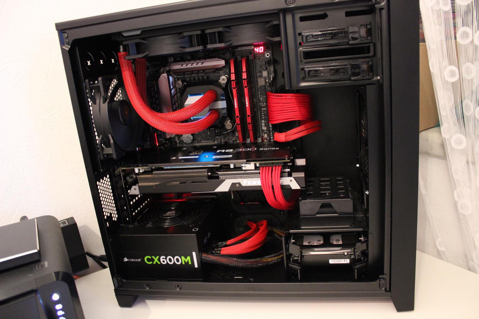

Hallo Leute,
ich habe damals meine Wasserkühlungen immer selber gebaut und hatte zwischenzeitlich 3 - 4 Jahre Pause und habe mir ein neuen Skylake Rechner zusammengebaut, die AiO Lösung sollte mich abhalten von selbstbauen und viel Zeit investieren, aber der Geist ist irgendwie wieder erwacht ....
Ich war vollkommen zufrieden jedoch habe ich festgestellt das es im Rechner noch nicht so optimal aussieht ... also sleeven.
Okay was nun, im Bereich CPU sieht es doof auf, Original sleeve Schwarz weg und Rot sleeven. Gemacht getan.
Schlauch habe ich auch grad gekürtzt da es einfach zu lang war für das Corsair 350D Case. Für die die irgendwann ein anderen Schlauch verwenden möchten -> Innendurchmesser 9mm
Wollte mit diesem Thread eigentlich nur die 9mm erwähnen da die meisten danach suchen.
Temperatur hat sich sogar um 5 - 10 °C verbessert, woran das liegt kann ich nicht sagen, ist halt so, die Flüssigkeit die drin war hat gestunken, wer weiß was das war -> AiO halt, hält ewig oder so ^^
Für die es selber machen möchten -> Sleevegröße 13mm und viel Geduld und vorallem keine Angst haben ^^
Die AiO zu 100% zu entlüften ist quasi fast unmöglich, wer behauptet es geht der soll mir das bitte vor meinen Augen machen ( Corsair ). Ich habe es zu 95% - 97% geschafft, der Rest ist mir eigentlich Wurst denn vom Werk aus ist auch Luft drin. vll. setze ich irgendwann ein AGB noch rein, ob das mir ein Vorteil bringt .... Gluckern hörste nicht und Temperaturen sind sogar niedriger als vorher.
Naja aufjedenfall viel Spaß die es nachmachen wollen, und viel Glück, mein Hobbyraum stand unter Wasser nach der Entlüftungsscheiße. Zumglück Fließen ...
Sleevearbeiten sind nicht fertig, das Netzteil kommt noch.

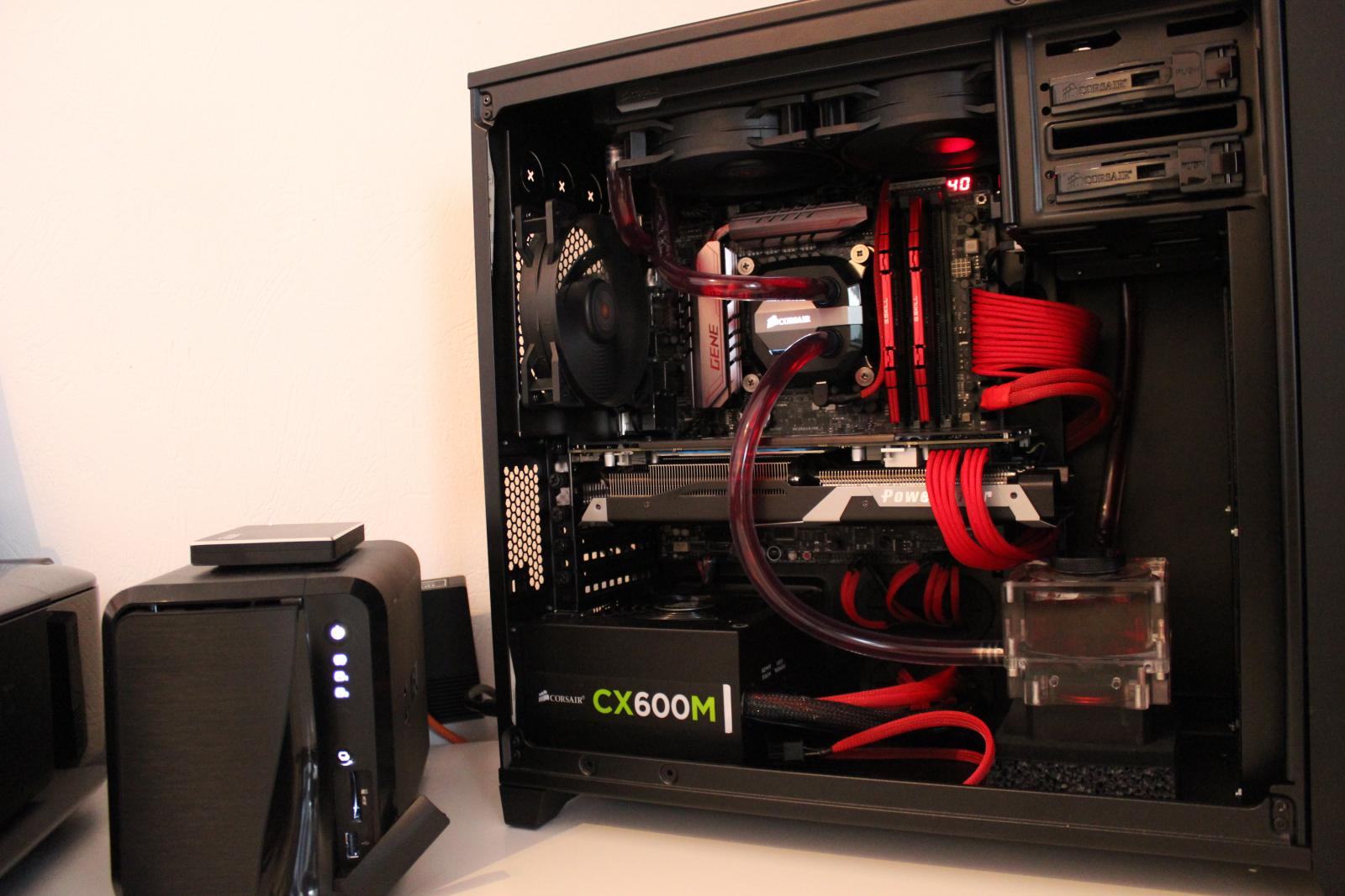

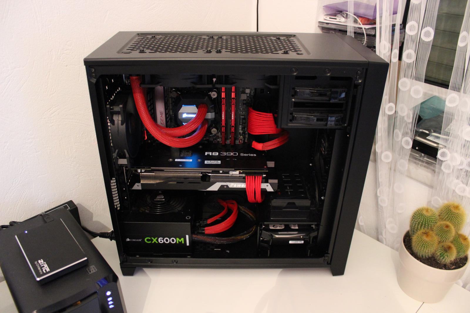

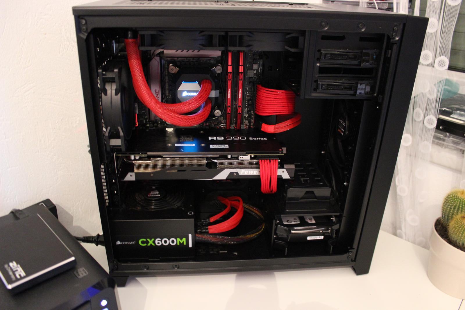

Verwendet wurden nun für den MOD:
Tüllen
Schlauch 8x3mm ( 8mm ID und 14mm AD )
Laing DDC-1T 12V incl. ACOOL AGB ( Danke an Kroy im Marktplatz )
Bilder sind unten hinzugefügt.

So LAING incl. AGB ist eingebaut, sieht super aus. Mehr mach ich nicht, die Pumpen vertragen sich gut.
Die Transparenten Schläuche von ESSKA mit 8mm ID / 14mm passen einwandfrei, bräuchte noch eure Tipps zwecks roter Farbe.

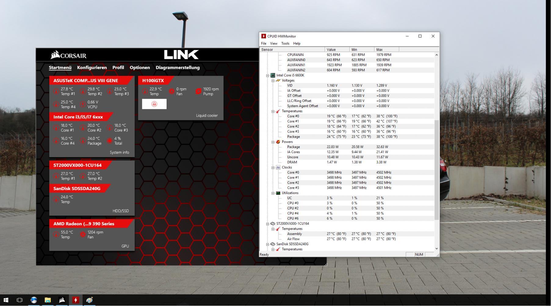

Fakt ist, nie wieder AiO, jetzt ist aber alles wieder cool :) Positiv an der Sache ist, der Corsair Kühler, mit dem kann ich die Wassertemperatur auslesen und das Corsair Logo leuchtet Rot wenn 40°C Wassertemp erreicht sind :lol: das wars auch . . . .

Verwendet wurden nun:
Tüllen

Der wird passiv betrieben, wobei der nicht wirklich warm wird da der 240er alles vorher abführt. Temperaturen sind trotzdem 5-10°C gesunken. Wassertemperatur bleibt auch bei 35°C(Volllast) Prime95 ich denke das dass in Ordnung ist.
