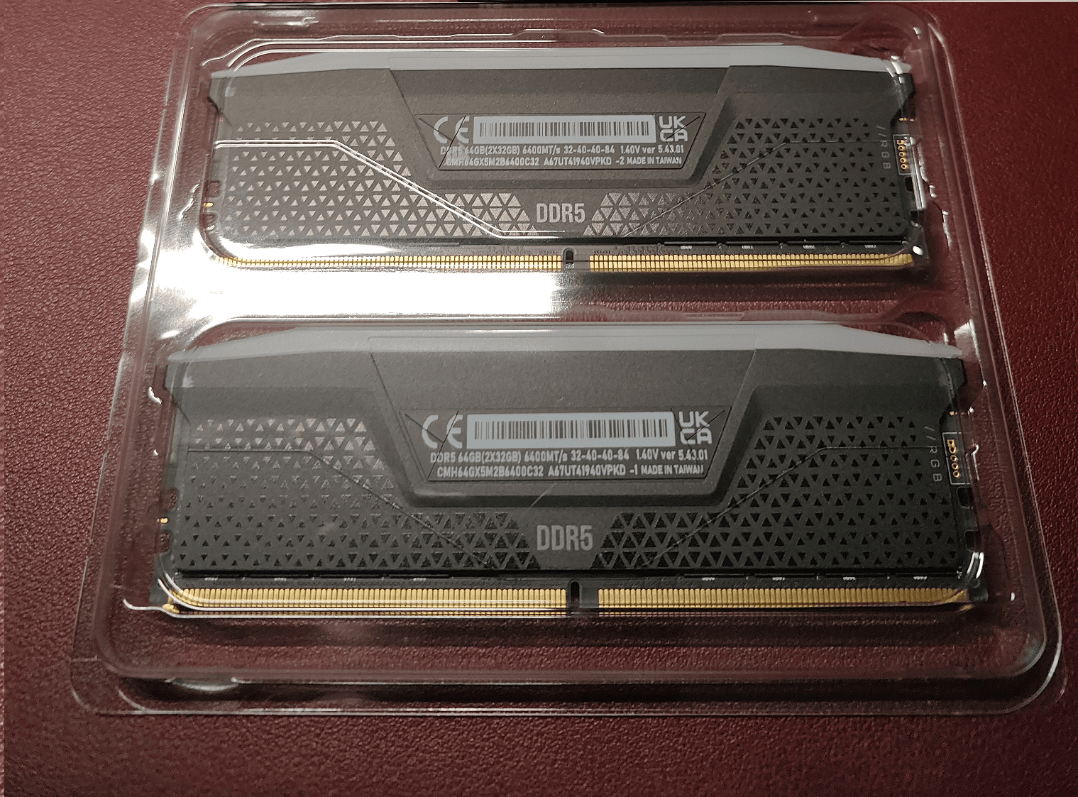

HI, vor vielen Wochen wurde ich von Marcus und Corsair dazu eingeladen an diesem Vorhaben teilzunehmen. Ich habe keine Vorgaben bekommen, wie oder was ich zu dem schreibe und wie ich das Produkt präsentiere, von daher versuche ich hier mein Glück mit einer kleinen Präsentation.
In meinem Fall habe ich mich für ein DDR5 Ram Kit von Corsair entschieden, ich hatte die freie wahl für welches Produkt ich mich entscheide und wie es der Zufall wollte habe ich für einem Rechner genau das gebraucht.
Corsair Venegeance RGB DDR5 ( CMH64GX5M2B6400C32 )
-----Corsair Kit ausgepackt und angefasst-----

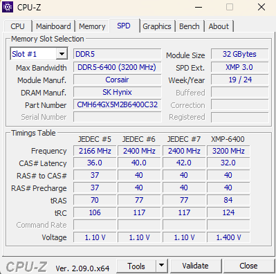

-----Technische Daten-----
-Takt: 6400MHz
-Module: 2x 32GB
-CAS Latency: CL32 (entspricht ~10.00ns)
-Row-to-Column Delay: tRCD40 (entspricht ~12.50ns)
-Row Precharge Time: tRP40 (entspricht ~12.50ns)
-Active-to-Precharge Time: tRAS84 (entspricht ~26.25ns)
-Spannung: 1.4V
-Modulhöhe: 44.9mm
-BeleuchtungRGB: Multi-Zone, 10 LED, Corsair iCUE, Gigabyte RGB Fusion, MSI Mystic Light Sync
Garantie24 Monate (Lebenslanges Garantieversprechen)

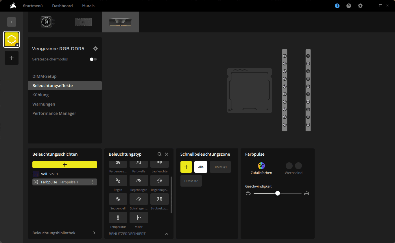

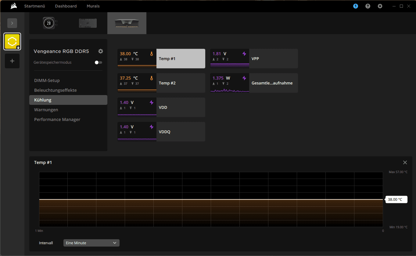

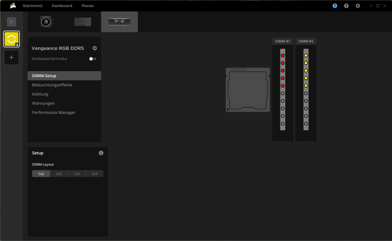

-----ICUE , RGB , Kühlung-----
Der Arbeitsspeicher ist mit der Hauseigenen icue Software kompatibel , hier kann man sich die RGB Farben seiner wünsche anpassen und zusätzlich in ein Farbschema anderer RGB Geräte einbinden wenn diese icue unterstützen , zusätzlich kann man die Temperatur überwachen und hierzu eine Warnmeldung festlegen sollte der Speicher zu heiß werden

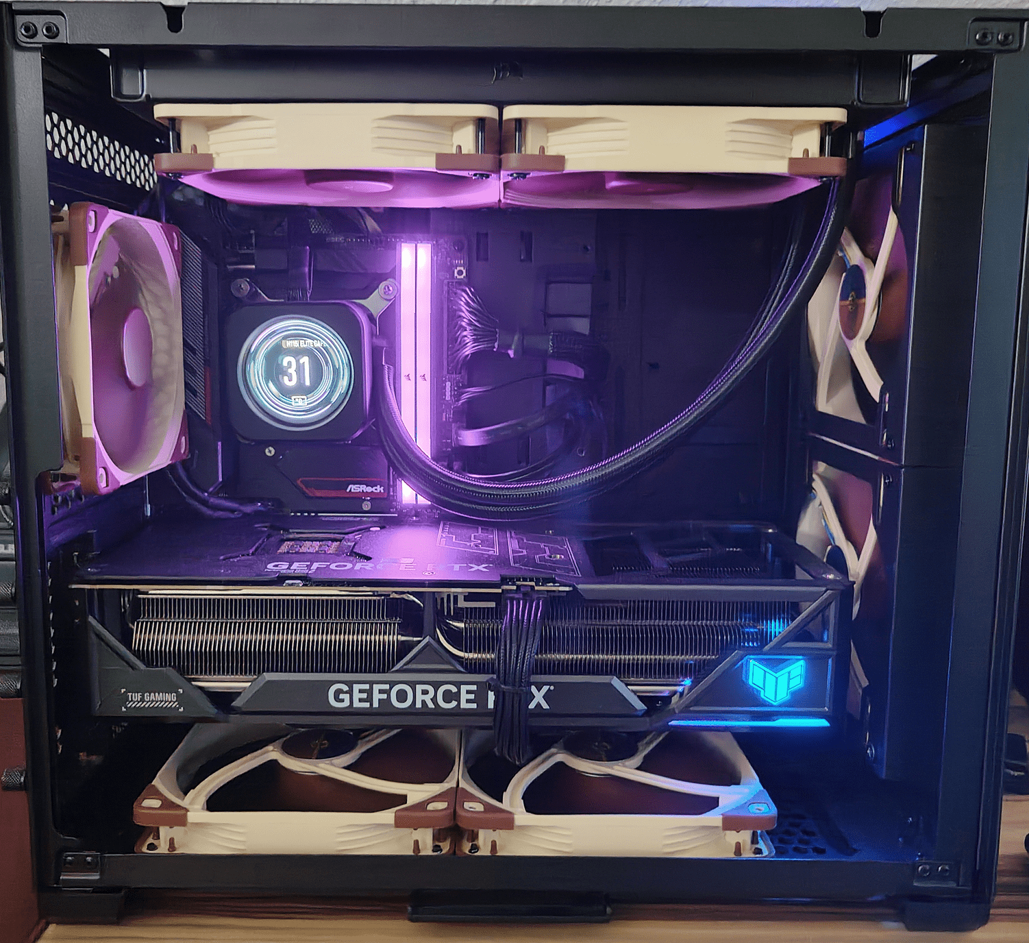

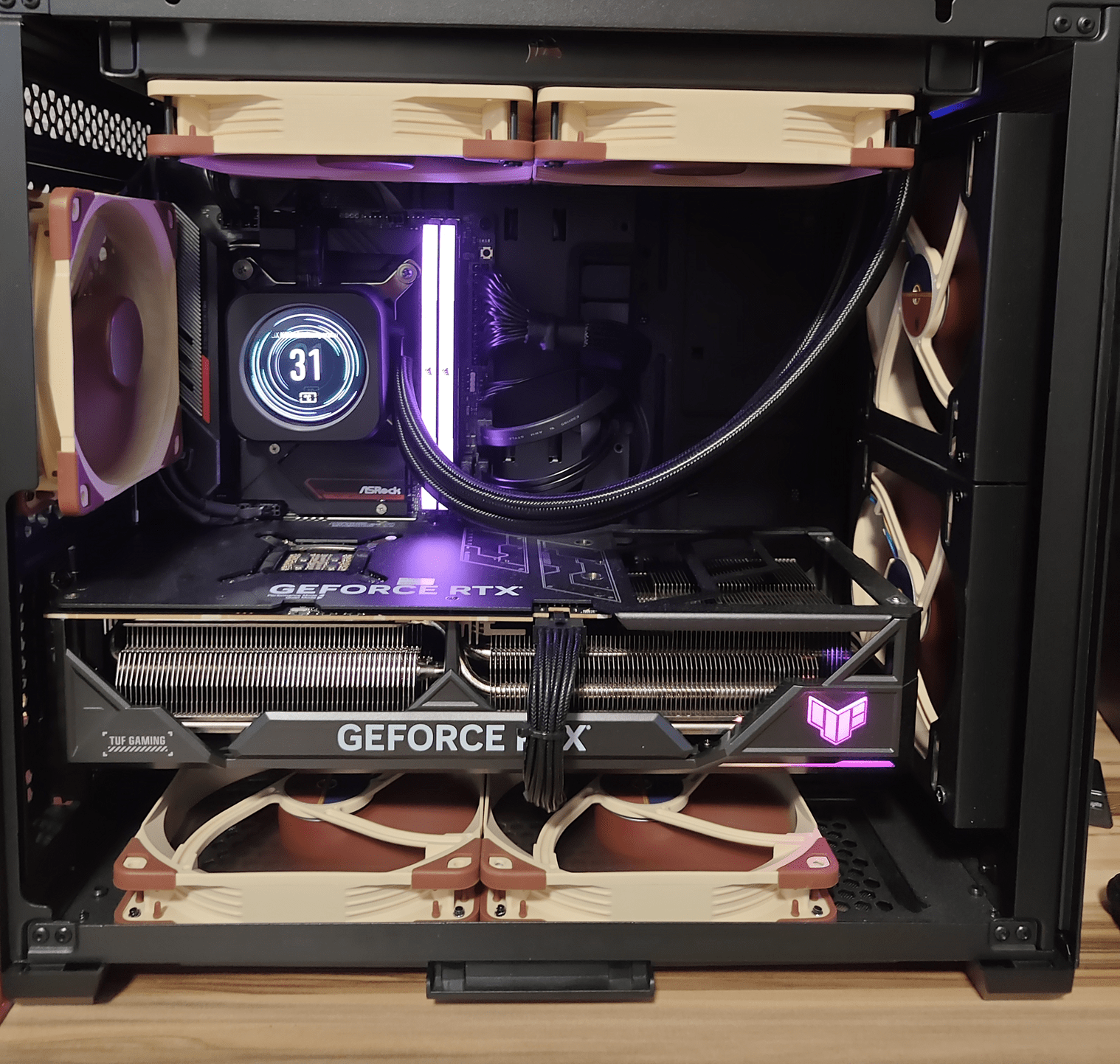

-----Speicher eingebaut und im betrieb-----

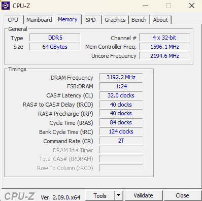

3. System starten und in das bios gehen ( f2 bzw del) hier zu den entsprechenden ram einstellungen gehen (handbuch konsultieren) hier xmp einschalten um auch die geschwindigkeit der gekauften speichers zu nutzen andernfals lässt mal leistung auf der strecke
4. system starten , hier dann mit dem tool cpuz nachsehen ob die einstellungen im bios übernommen wurden , wenn ja und system läuft sauber ist alles betriebsbereit , wer möchte kann sein speicher auch mit tools intensive testen um mögliche kompatiblitäts probleme zu finden
