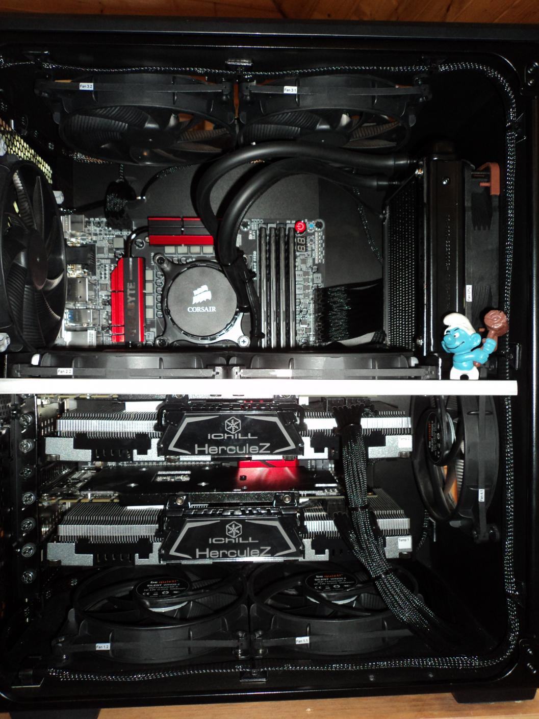

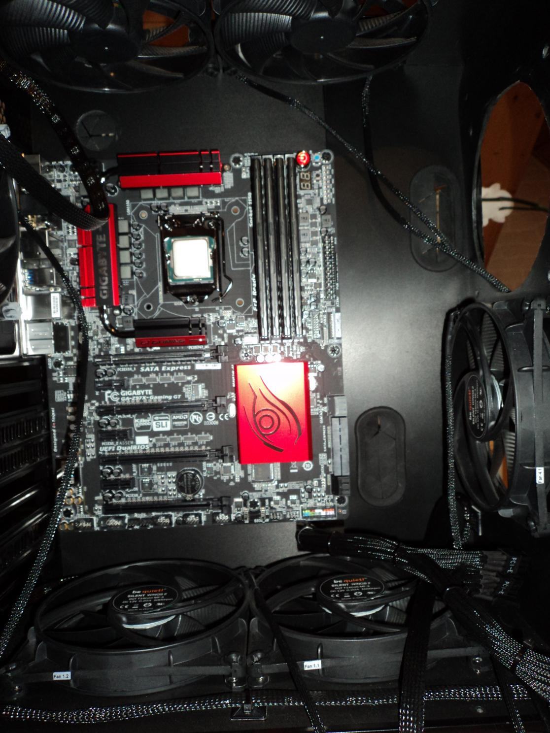

Die erste Bestellung bestand aus Corsair Carbide Air 540, 5x Akasa Lüfter und Kabelsalat. Vorher habe ich mir bei Obi noch Rotes Farbspray und PVC-Platten gekauft.
Alles unnötige (Sata-Einschübe usw.) wurden direkt entfernt.
Um beim Dremeln nichts zu Verkratzen wurde Oben und Vorne Abklebeband aufgeklebt.
Zuerst habe ich damit angefangen, das Case zu Entkernen, zumindest soweit wie ich für die ersten Schritte brauchte. Am Anfang habe ich direkt Lüfter montiert, um die Überstehenden Laschen zum wegdremeln anzureißen. Da hat es sich dann doch gelohnt bei Aldi oder Lidl für 13€ ein Dremelzubehörset zu Kaufen, auch macht der 30€-Dremel von Praktiker noch gut mit
. Leider hab ich momentan keinen zugriff auf meine Werkstatt und muss aufm Balkon krach machen. Abgedremelt waren die überschüssigen teile dann ja doch zügig, Gott sei dank verdient der Woozy damit sein täglich Brot

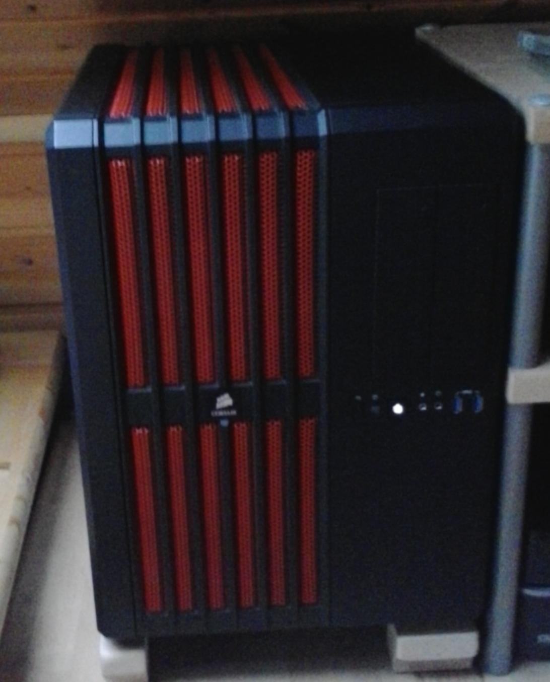

Danach ging es ans Lackieren. Die Meshes, Slotblenden und der Netzteilhalter wurden in Rot lackiert. Dazu wurde mit 120er Angeschliffen, Lackiert, Getrocknet, Angeschliffen und nochmal lackiert. Die Slotblende
der Grafikkarte
muss noch Lackiert werden.
Die PVC-Platten waren genau so schnell geschnitten und angeschraubt wie der rest, viel Arbeit war das nun wirklich nicht. Dafür kann die Luft nur noch von Vorne rein und auch nur noch Hinten und Oben raus, genau so wie es auch soll. Es wird keine Nebenluft mehr angezogen usw. Die Bodenplatte wurde eingeklebt.
Ich hab direkt die Flexlights eingeklebt und die Verteiler testweise Angekabelbindert, damit ich mir über die Kabelverteilung schon gedanken machen kann. Momentan sind es zwei Verteiler (1x 5V, 1x 12V), ich denke ich bau die Verteiler so um das ich einen für beide Ströme hab. Ebenso hab ich die Lüfter direkt mit montiert.
Das war es fürs erste, sofern die Hardware da ist geht es weiter. Eventuell gibt es zwischendurch nochmal kleinere Updates, wenn mir Bastelkram dazwischenfällt.
